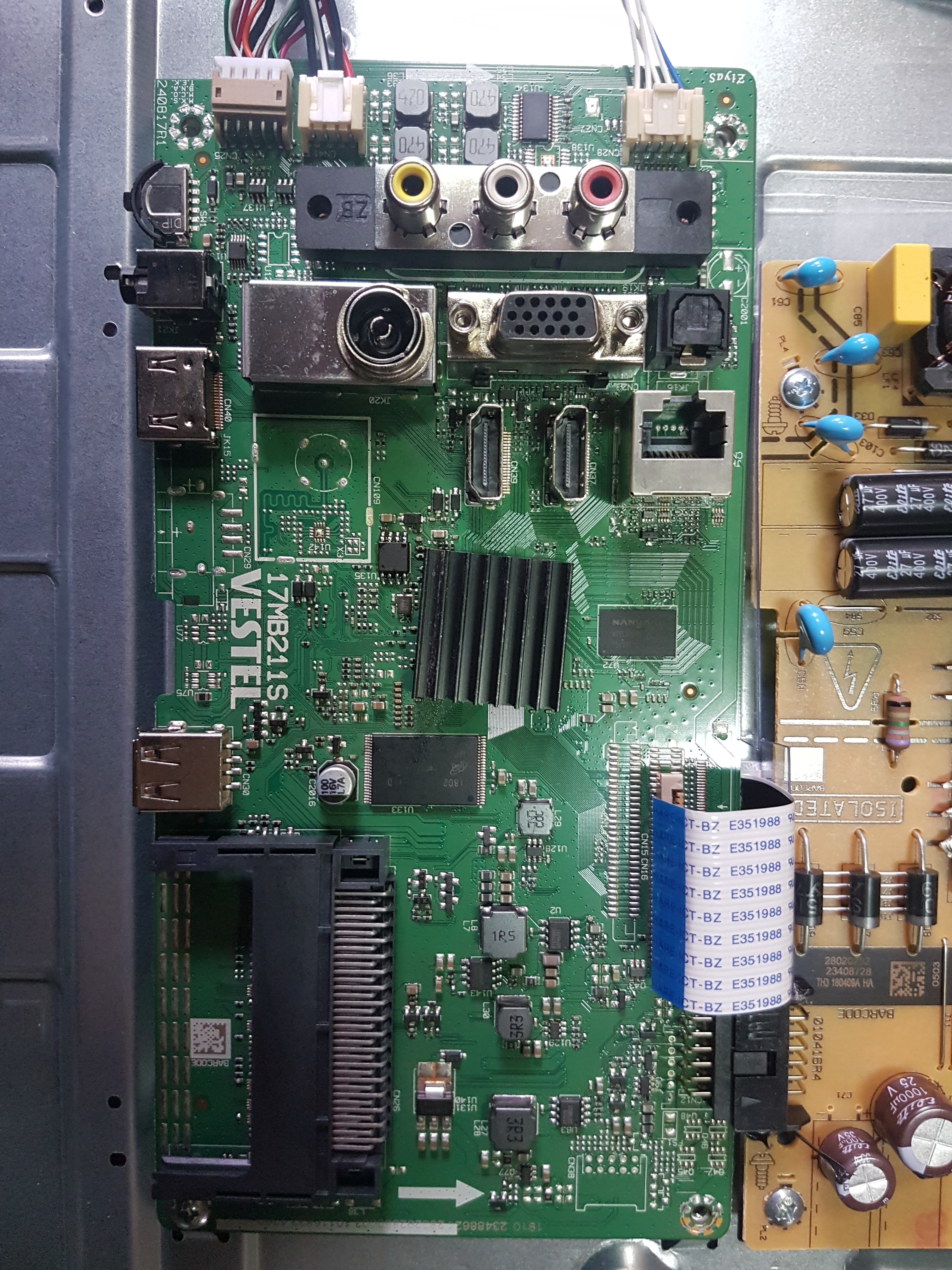

    Poszukuję wsadu do odbiornika:
    Haier LDH32V180S
    płyta: 17mb211s VESTEL
    matryca: VES315WNDX-2D-N11
    zasilacz: 17ips62

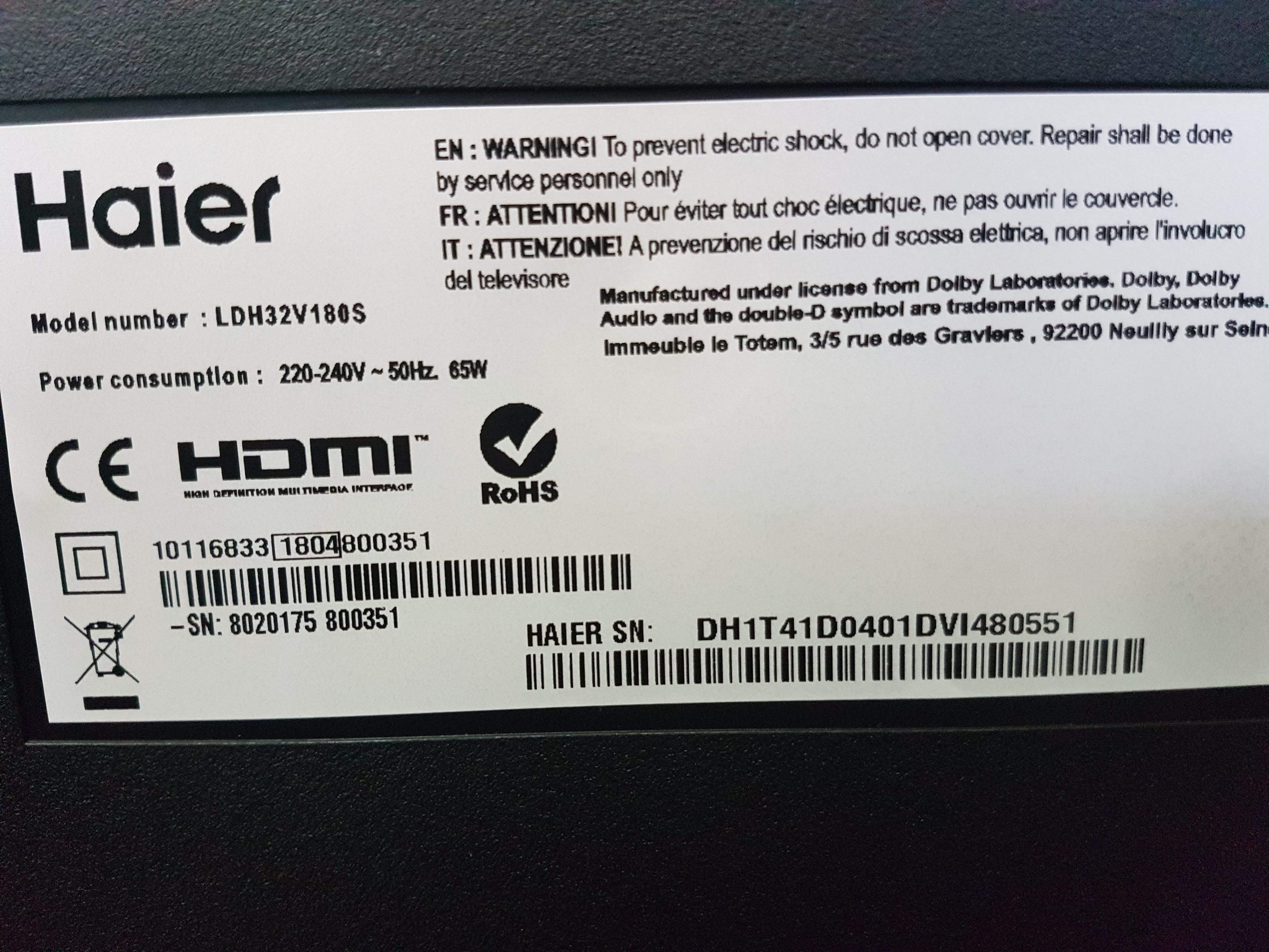

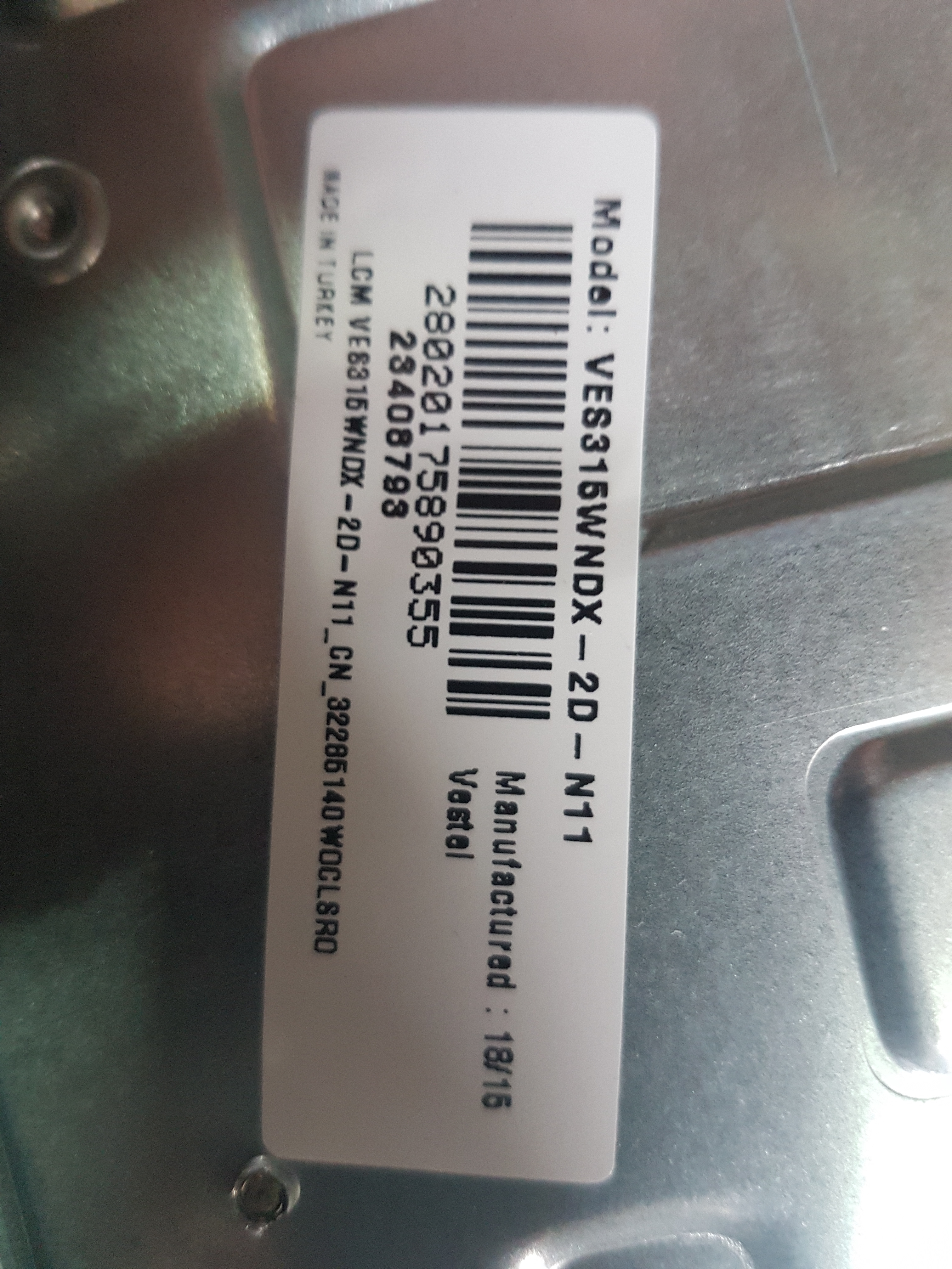

    Witam. Dziękuję za zainteresowanie. Na płycie gł. nie ma naklejek, jedynie na matrycy.

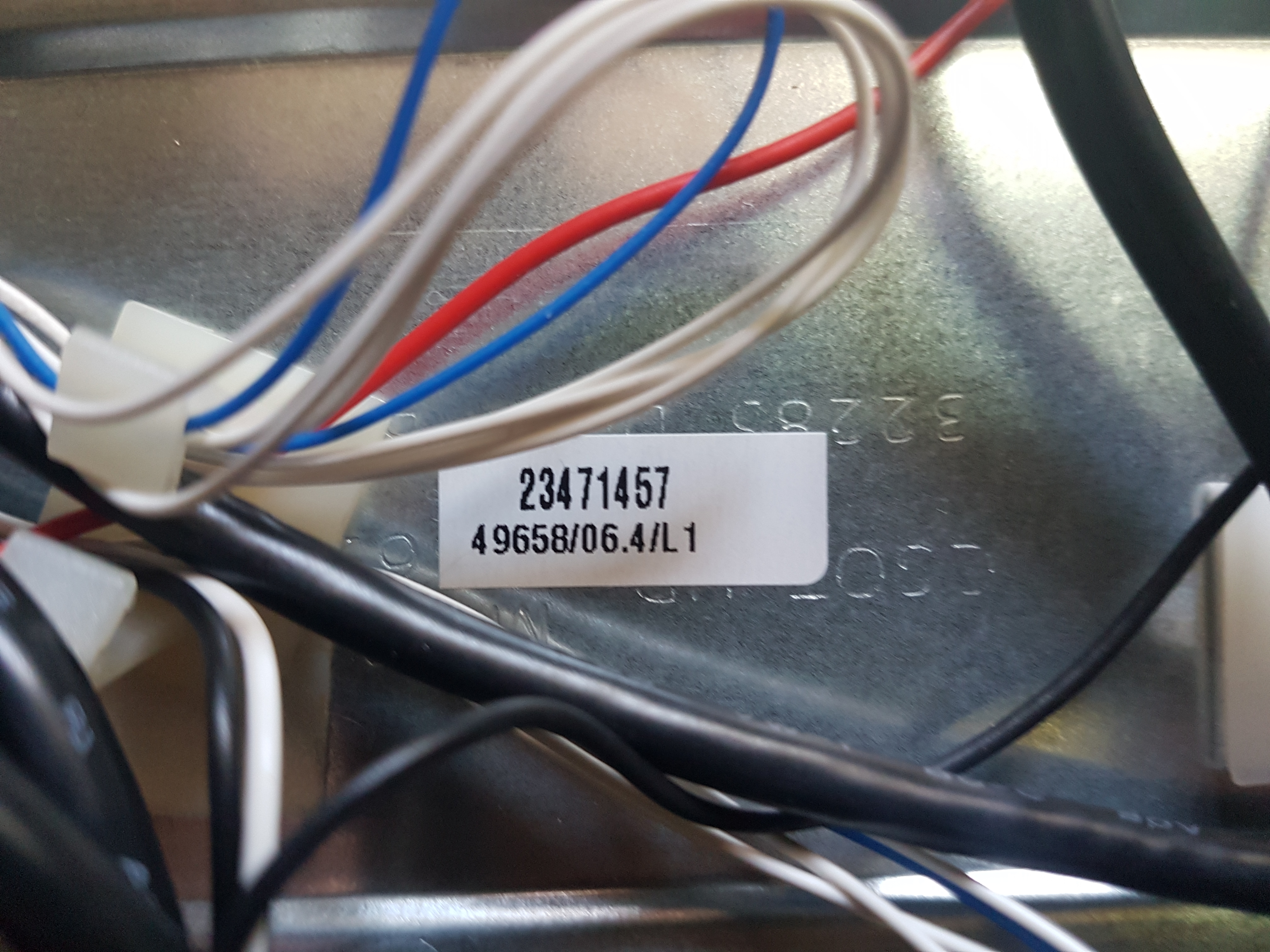

    Na backcoverze(tylnej pokrywie) też nie ma naklejki?

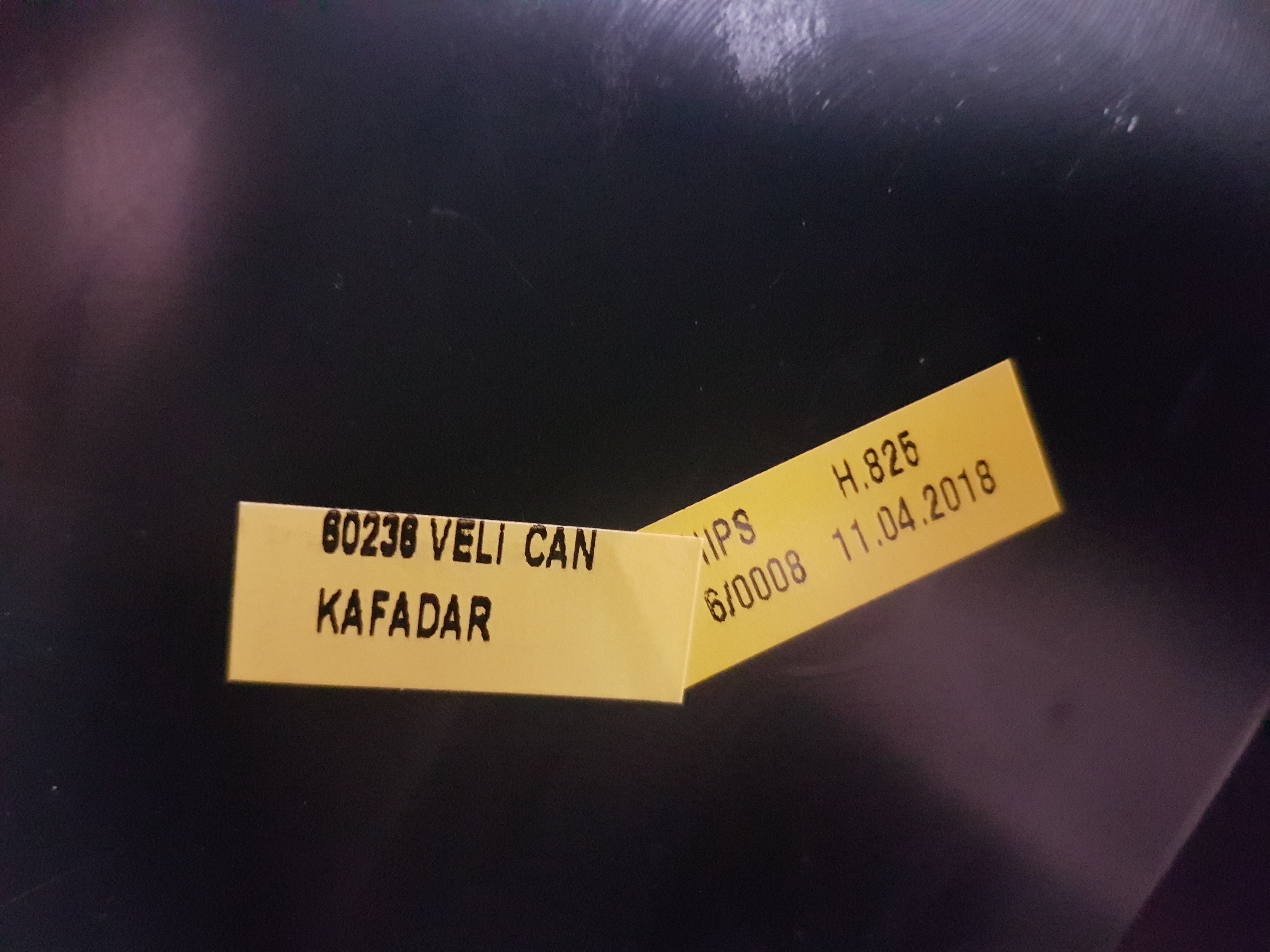

    17mb211s - HAIER LDH32V180S (VESTEL) - potrzebny wsad pamięci 17mb211s - HAIER LDH32V180S (VESTEL) - potrzebny wsad pamięci Przepraszam że dopiero teraz odpowiadam. Jedyne nalepki jakie znalazłem na tylnej obudowie to taka jak na pierwszym zdjęciu, drugie zdjęcie pokazuje naklejkę na matrycy tuż pod płytą główną.

    Na zewnętrznej stronie obudowy nie ma żadnej naklejki?
    Podobna do tej z matrycy z nazwą i nr.seryjnym telewizora?

    Tylko główna nalepka, nic więcej w tym odbiorniku nie ma. 17mb211s - HAIER LDH32V180S (VESTEL) - potrzebny wsad pamięci

    Na tej właśnie naklejce jest wszystko co
    potrzeba do szukania SW.
