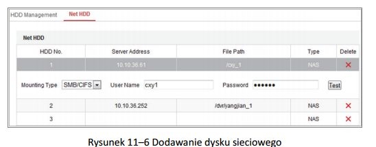

    Na stronie 169 instrukcji coś tam wspominają o "Konfigurowanie sieciowego dysku HDD i NAS.
    Konfiguracja Zoneminder na OMV z Dockerem - problem ze ścieżką Storage
    O ile tak to u ciebie wygląda.
    Z tego co podają w specyfikacji kamery to:
    Archiwizacja sieciowa NAS (wsparcie NFS, SMB/CIFS)
