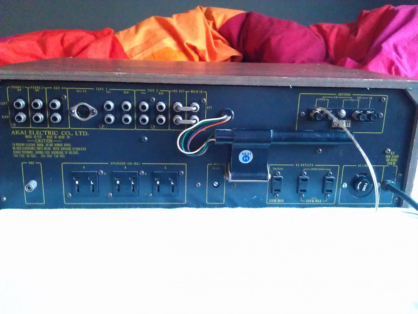

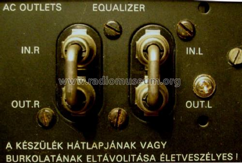

    Przycisk "Pure direct" wybiera opcję pomiędzy torem z regulacją ,a torem bez pominięcia.
    W torze z regulacją dodatkowo jest zrobiona przerwa wyprowadzona na gniazdach zewnętrznych z tyłu PRE -OUT oraz DIRECT-MAIN COPLER służąca do wpięcia dodatkowego korektora barwy. Jeżeli takiego nie posiadasz wyjścia dla obu kanałów PRE-OUT muszą być zwarte z wejściami DIRECT-MAIN. Masz to przedstawione na rysunkach, które zawiera mój wcześniejszy załącznik. Na początek użyj zwykłych przewodów chinch -chinch , docelowo stosuje się odpowiednie ,dedykowane mostki.
    Przykład takich mostków:

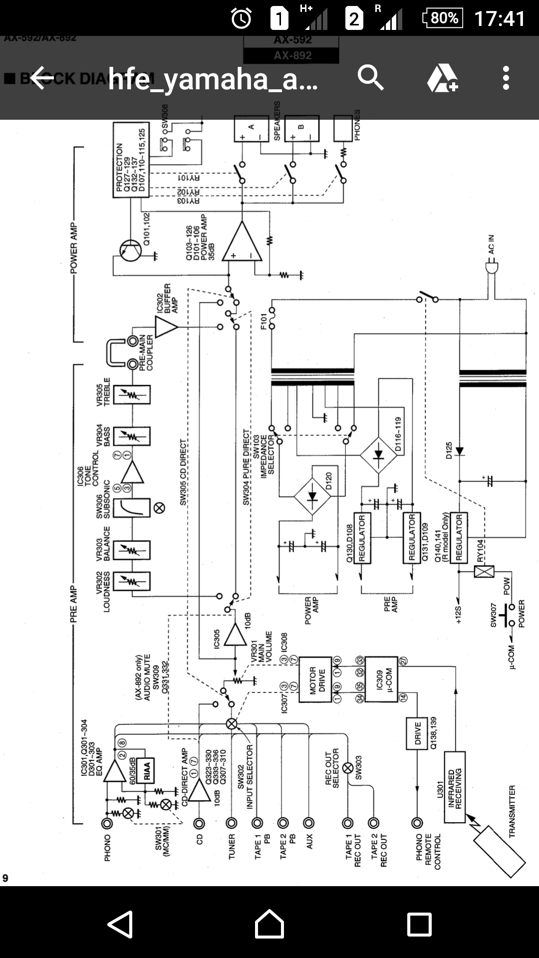

    Tak jak pisałem na początku: ta zworka łączy przedwzmacniacz z wejściem stopnia końcowym mocy. Spójrz na ten schemat:
    Wzmacniacz Yamaha AX-892 - problem z regulacja basów trebli balansu i loudness .
    W przedwzmacniaczu jest regulacja barwy, balans i inne filtry. Jak podłączasz zworki wszystko będzie działać.
