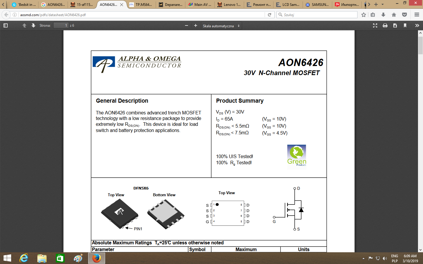

    Cześć, potrzebuj e zamiennik tranzystora AON6426 do płyty Lenovo la-c282p.
  • #2 17830353
    DiZMar
    Posty: 32590
    Pomógł: 2888
    Ocena: 6618
    Zamiennik IRF8714TRPBF do dostania ale minimalne zamówienie w Polsce z dość szybką dostawą to 20 sztuk.

    W przyszłym tygodniu powinien być na miejscu.
    • Screenshot_1.pdf (19.62 KB) Musisz być zalogowany, aby pobrać ten załącznik.

  • #7 17831463
    lisek
    Serwisant RTV
    Posty: 39919
    Pomógł: 6339
    Ocena: 6860
    Przecież AON6426 to klucz na wej. zasilania , układ chargera Link
    Lenovo la-c282p - Jaki zamiennik tranzystora AON6426?
    Popatrz na rozwiązania ukł. z kluczami na N-ch polowych , np. z BQ24725/ BQ24780s/ ISL95520HRZ zobacz co tam stosowano
    np. MDU1516
    Link
    np. MDU1511 Link
    Dlaczego tam zastosowano takie tranzystory o Id=65A ?, to już "słodka tajemnica " firmy.
    W Chinach paczka jako lot((5 pieces / lot ) to 2,5 $
