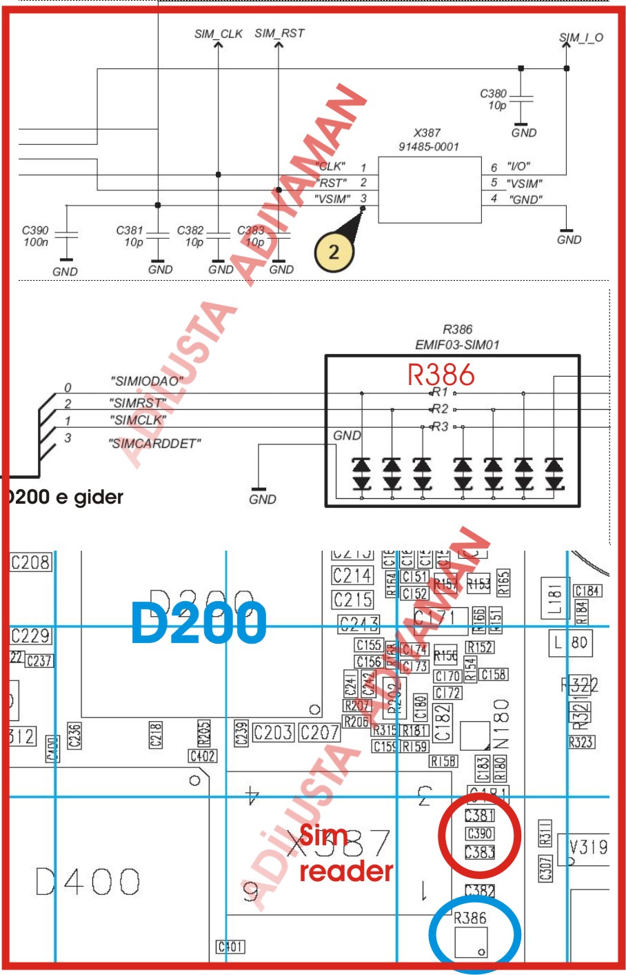

    witam
    mam problema z nokia - po wlozeniu jakiej kolwiek karty wyskakuje komunikat Insert SIM card ...
    wasciwie stalo to sie samo z siebie telefon ani nie byl uderzony ani zamoczony w wodzie etc.
    probowalem przemywania spirytusem stykow i nic
    jaki jest powod nieczytania kart ? no i czy jest jakis sposob na pokonanie problemu sposobami domowymi ???

    nie wiem czy cos Ci to pomoze, ale zalaczam fotke..
    • Nokia 3510i nie widzi karty SIM 3510i sim ways.jpg (248.94 KB) Musisz być zalogowany, aby pobrać ten załącznik.

    kurcze wlasciwie to ja jetesm laikiem w elektronice i cos takiego nic mi nie mowi jak mozesz to powiedz co o tym myslisz i co powinienem zrobic moze jedyna mozliwoscia jest serwis ?

    Musisz wymienić ten element co jest zaznaczony w niebieskim kółeczku czyli R386, bez stacji hotair się nie obędzie jeśli takowej nie posiadasz to zostaje Ci udać się do serwisu.

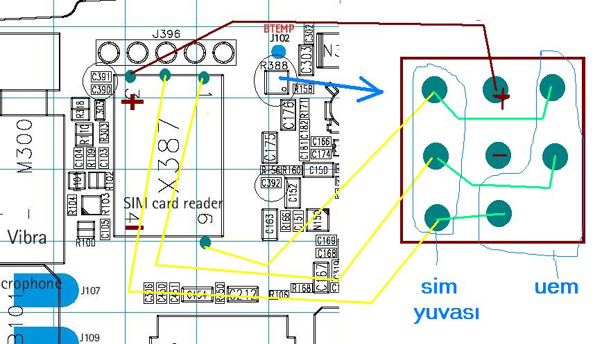

  • #5 1803590
    lukmar
    Poziom 29  
    Posty: 987
    Pomógł: 163
    Ocena: 22
    wymień albo porób crosy na pinach od r386 podobnie jak w 3100 u mnie zadziałało
    • Nokia 3510i nie widzi karty SIM 3100 sim jumper.JPG (87.36 KB) Musisz być zalogowany, aby pobrać ten załącznik.
