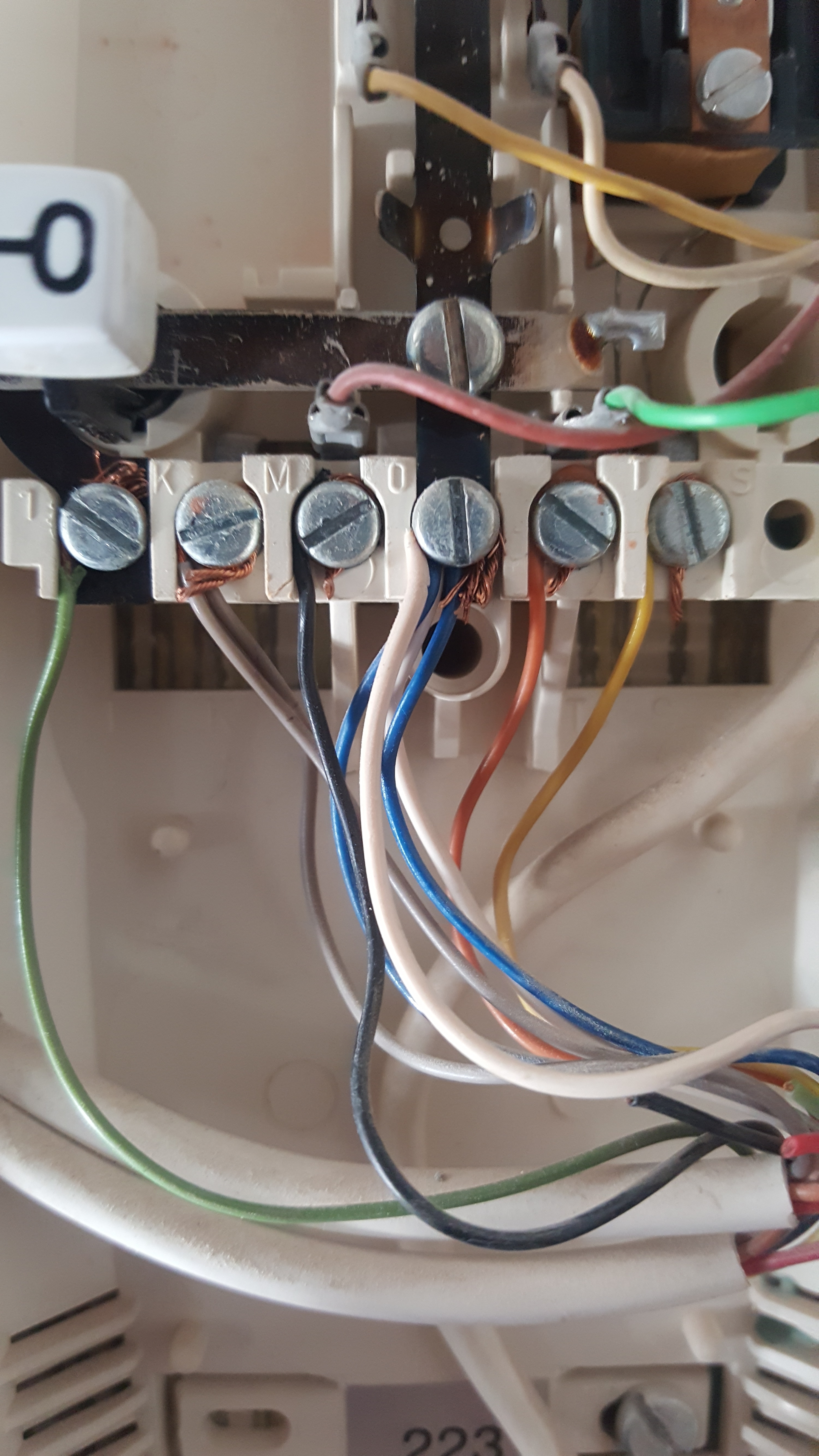

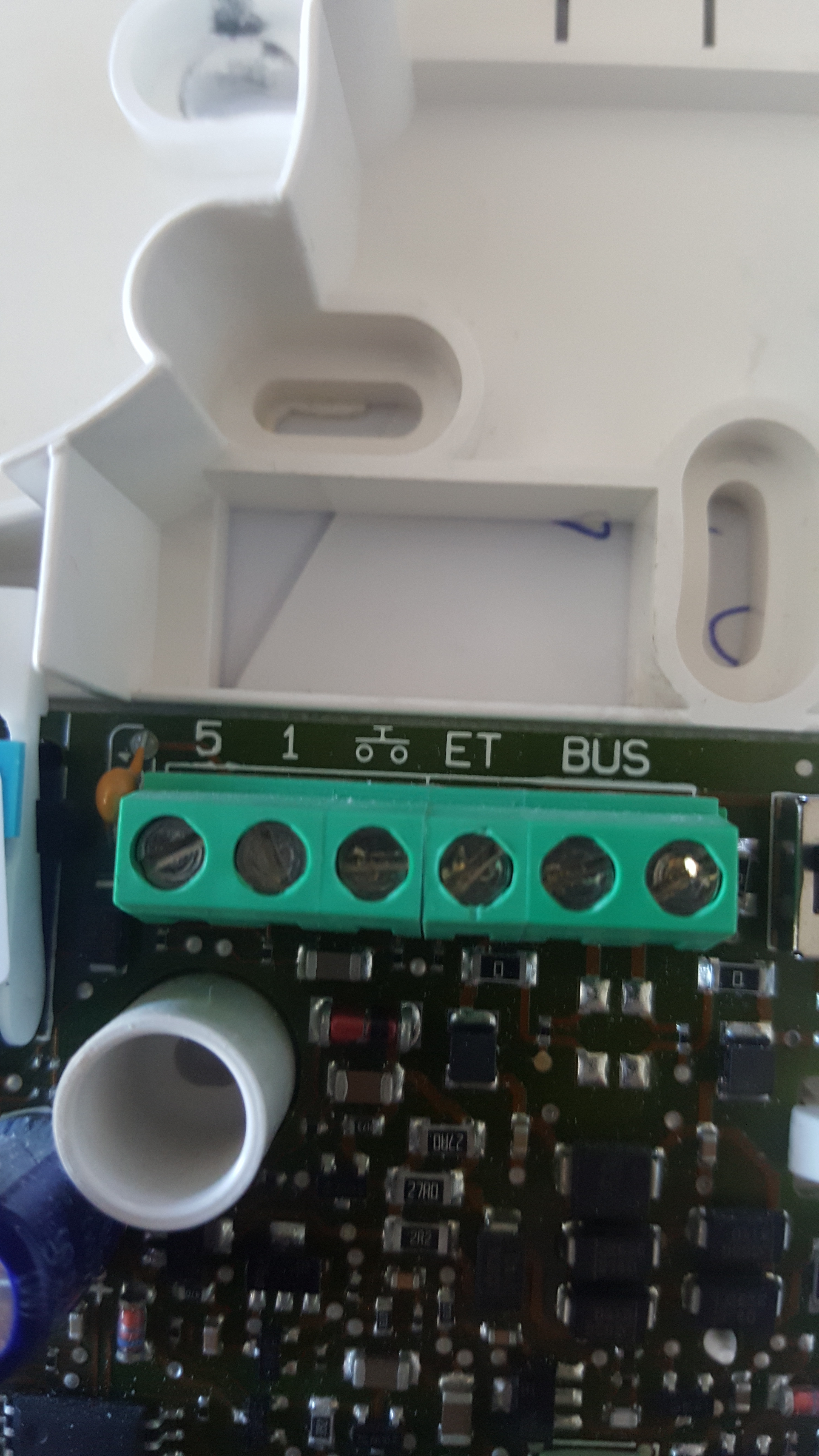

    Witam słuchawkę domofonu zepsuł dzieci trzeszczy, chciałem wymienić na nową.
    Czy może ktoś podpowiedzieć jak to podłączyć? Słuchawka nie jest nowa i nie mam schematu.

    Nie podajesz co to dokładnie za model Grothe, ale wizualnie wygląda na kompletnie nie pasujący do systemu Bticino, więc najprawdopodobniej nie da rady wykonać takiej zamiany.

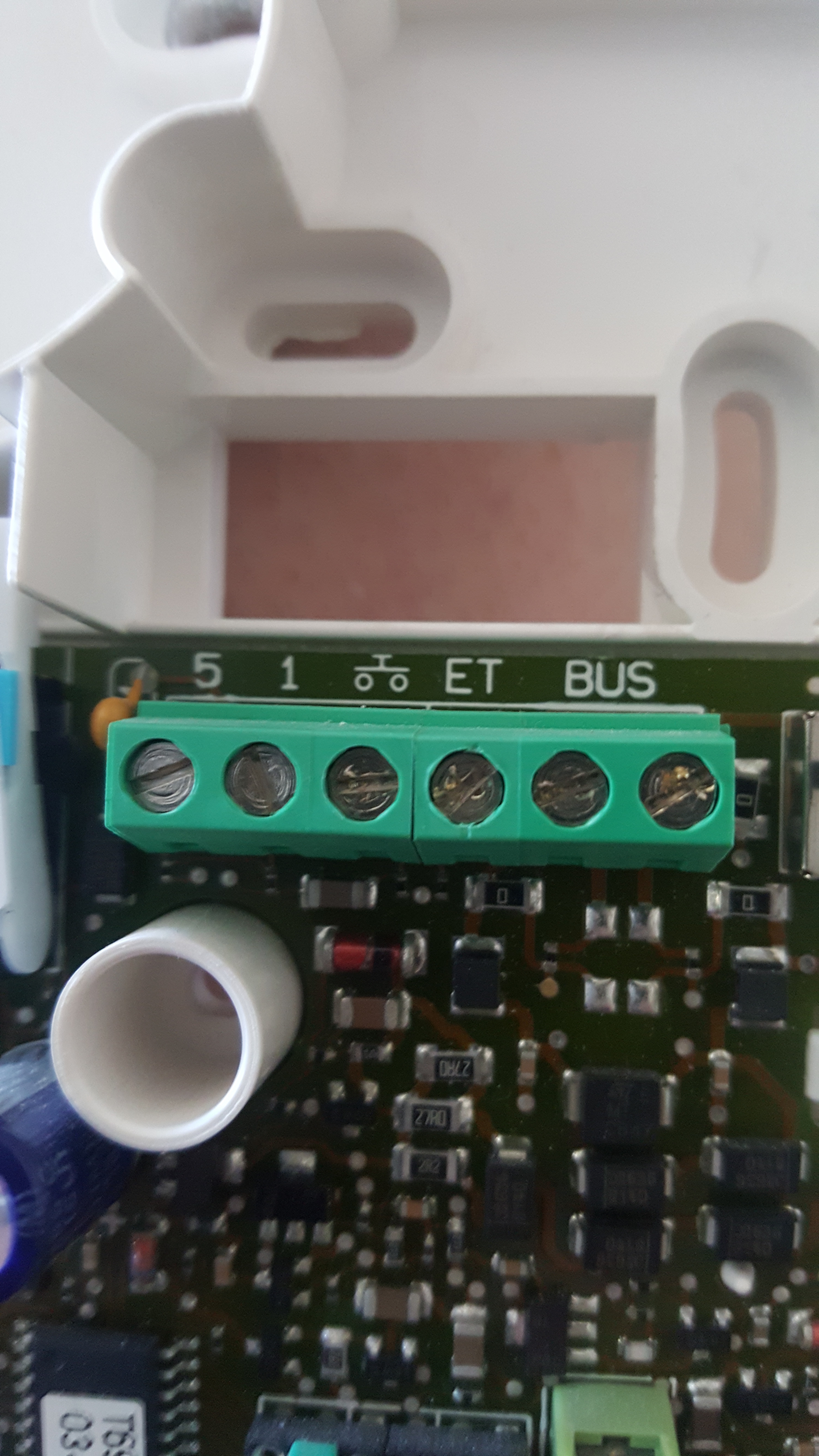

    Szczerze to sam nie wiem co to za model ale wygląda na bardzo stary dwa zdjęcia u góry są od tego który chciałem zamontować, a ostatnie to ten właśnie antyk

    Wiem co jest na zdjęciach, ale np. zdjęcie starego unifonu nie identyfikuje tego systemu.

    A możesz mi powiedzieć co to jest et i bus?

    ET to przycisk dzwonka np. do drzwi, a BUS to CYFROWA magistrala systemu - w Twoim wypadku na 98% nie do użycia u Ciebie.

    Foto 1,2 a 3 to nie te same systemy.
    Foto trzecie jt. unifon analogowy, i do tego systemu Kol. winnien dokupić aparat (z wywołaniem buzzerem lub generatorkiem), to pomogę zidentyfikować te przewody.
    Możę to być kupiony unifon np. Fermax .
