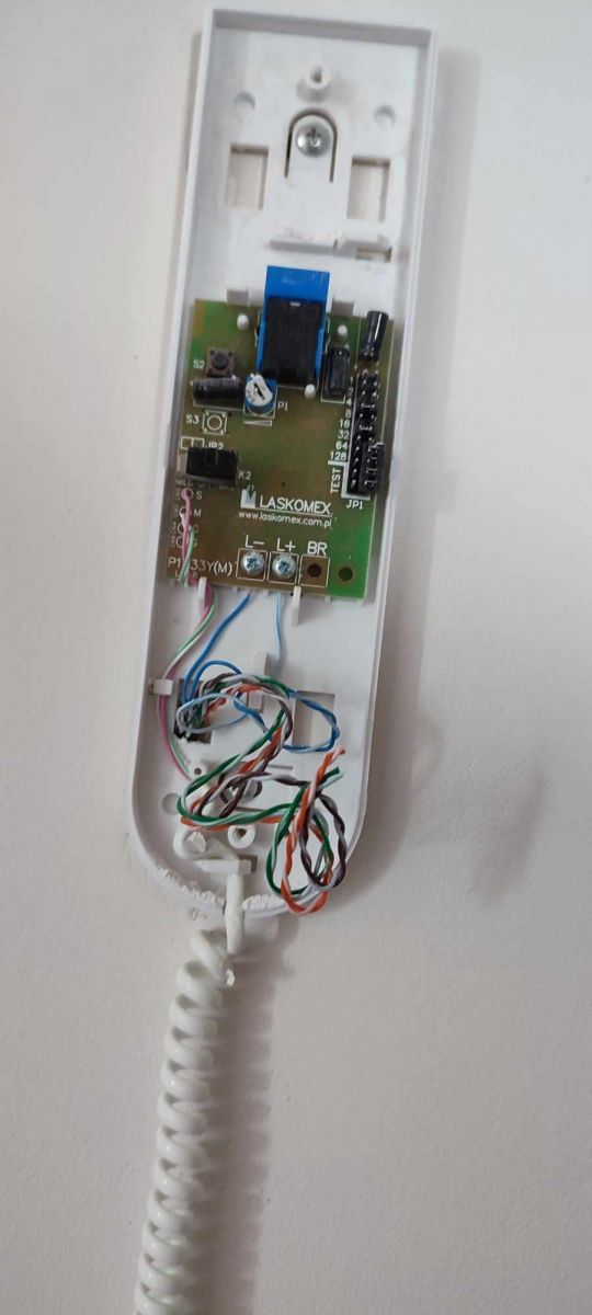

    Witam, poszukuję porady.
    Zespół mi się domofon w mieszkaniu podpięcie jak na zdjęciu:
    Otwarty panel domofonu z widocznymi kolorowymi przewodami i elektroniką.

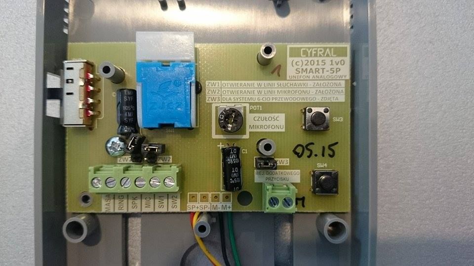

    i kupiłem nowy domofon. Jak zamocować kable, aby działał poprawnie?
    Płyta domofonu Cyfral SMART-5P z widocznymi złączami i komponentami.

    Ten domofon nie bedzie działał.
    Kup taki jak był (LM-8).

    Stary unifon ma tylko zaciski L+ i L-. Podłączone miał dwa kabelki. Numer mieszkania ustawiony zworkami o odpowiedniej wadze (suma założonych zworek to numer mieszkania). Nowy unifon jest przeznaczony do instalacji analogowych 4, 5 lub 6 żyłowych. Nie ma w nim ustawiania numeru mieszkania, bo każdy lokal ma swój indywidualny kabelek od wywołania. Reasumując patrz punkt #2.

    Ja za to zakładam z całą pewnością że sie mylisz - Autor kupił niewłaściwy unifon.

    Potrzebujesz unifonu LM-8 lub LY-8 - koniecznie z "8" w nazwie, bo w tych samych obudowach są też unifony analogowe, które nie będą działać z tym systemem.
