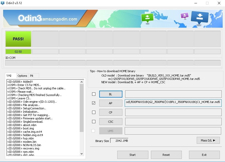

    mam SAMSUNGa SM-J500FN, telefon ogólnie miał uszkodzonego Androida, uruchamiał się recovery mode oraz download mode, ale sam system nie startował.
    Wgrałem przy pomocy Odin'a 3.12 stock rom J500FNXXS1BQG2_J500FNXEO1BPL1_J500FNXXU1BQC1_HOME.tar.md5 (w polu AP)
    SAMSUNG SM-J500FN - Po wgraniu stock rom nie startuje (czarny ekran)
    log z odina:
    Kod: HTML, XML
    Zaloguj się, aby zobaczyć kod
    wgrywanie dobiegło do końca, po czym telefon nie uruchamia się wcale - czy coś jeszcze mogę z tym zrobić tak aby przywrócić telefon do działania ?

    Nie wiem czy coś by pomogło, ale trzeba go było flashować ROM czteroplikowym + plik pit.
    Czyli teraz nawet w download mode nie wchodzi?

    bateria sprawna (4,12V) na zasilaczu zewnętrznym stabilizowanym ustawionym na 4,2V @ 5A smartfon też nie wstaje, czyli w warunkach domowych raczej słabo z naprawą ? Trzebaby zapewne eMMC / eMCP wylutować i wgrać bezpośrednio ? HotAir'a mam, programatora eMMC / eMCP niestety nie
    PS. Aktualnie download mode nie wchodzi, telefon jak martwy

    Niestety nie działa :( Poprawnie wypaliłem obraz na karte microSD 16GB ktora wczesniej sformatowalem na fat32. Nastepnie probowalem odpalic z ta karta download mode i niestety zero reakcji, bateria naladowana do 4,12V
    Czyli nastawiac sie na wymiane plyty glownej bo w domowych warunkach chip off zrobie ale nie mam czym wgrac softu na eMMC eMCP no i przylutowanie kosci tez jest w domowych warunkach nie lada wyczynem..

    Padnieta pamiec, coraz wiecej tego sie ostatnio pojawia. Po prostu sie zuzyly.

    Wymiana plyty na inna, sprawna, z jakiegos ze zbitym wyswietlaczem itp.

    Z tego co pamiętam, to wymieniłem płytę główną.
