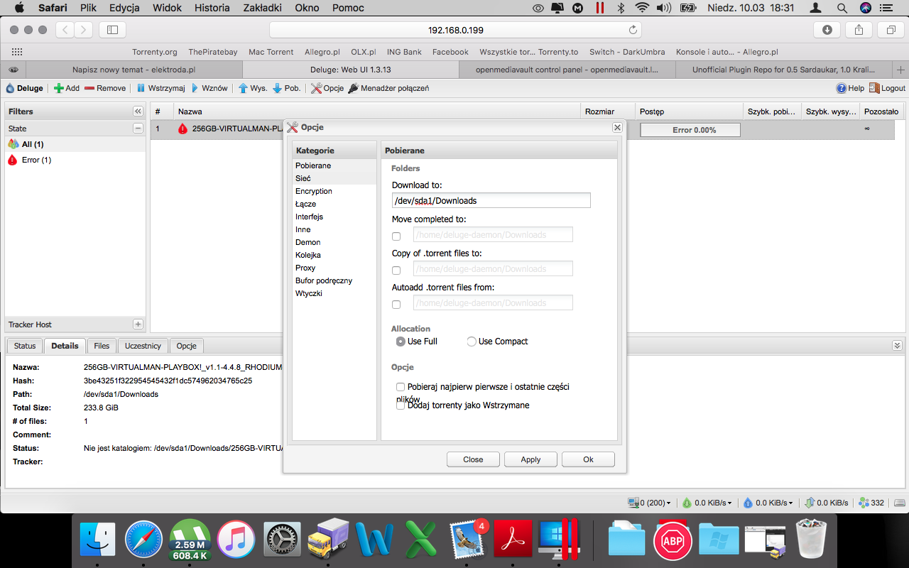

    Wracając do tematu, jak napisałem wcześniej, udało mi się zainstalować Deluge, w Web UI 1.3.13 nie potrafię ustawić poprawnej ścieżki do zapisu plików. Jeśli okno gdzie ma być ścieżka zostawię puste, program pobiera do domyslnej lokalizacji, która znajduje się na dysku z systemem, którym jest 16GB pendrive, a ja chciałbym pobierać na dysk na którym przechowuję dane, do folderu "Downloads". Gdy zmieniam ścieżkę i wpisuję:
    /dev/sda1/Downloads
    Niestety program wywala błąd że ścieżka jest nie prawidłowa. Nie wiem, może źle wpisuję ścieżkę? Podpowie ktoś jak to poprawnie powinno wyglądać? Folder na dysku jest oczywiście, bo wcześniej poprostu program do BT na jednym z komputerów zapisywał d o tej lokacji, a pomyślałem że można by to zrobić z poziomu tego mojego pseudo NASa ;)
    Dodam jeszcze na koniec że OMV niedawno zaktualizowałem do wersji 4.1.3, wcześniej długo pracowałem na wersji 3.
    Komputer na którym to siedzi, jest słabiutki, ale do moich potrzeb ostatnie lata się sprawdzał.
    Jest to Compaq CQ2100 w domyślnym czyli: Atom230 + 1GB RAM + dołożyłem dysk 2TB.

    #2 17833575
    rafels
    Posty: 721
    Pomógł: 69
    Ocena: 166
    Hej
    /dev/sda1 jest ścieżką do urządzenia, ale nie do jego systemu plików, tylko bardziej do jego "sterownika".
    Nie można się dostać do folderów na tym urządzeniu przez tą ścieżkę. Takie urządzenie musi być najpierw zamountowane.
    Możliwe że jest ono mountowane autoamycznie. Napisz w konsoli polecenie mount. Powinna się wyświetlić lista urządzeń i ich punktów montowania (folderów). Poszukaj tam wiersza z /dev/sda1 i folderu w którym jest zamontowany. Przez ten folder będzie dopiero dostęp do systemu plików na tym nośniku.
    Jeżeli nie znajdziesz na tej liście urządzenia /dev/sda1 to poczytaj na Google o poleceniu mount w linuxie.
