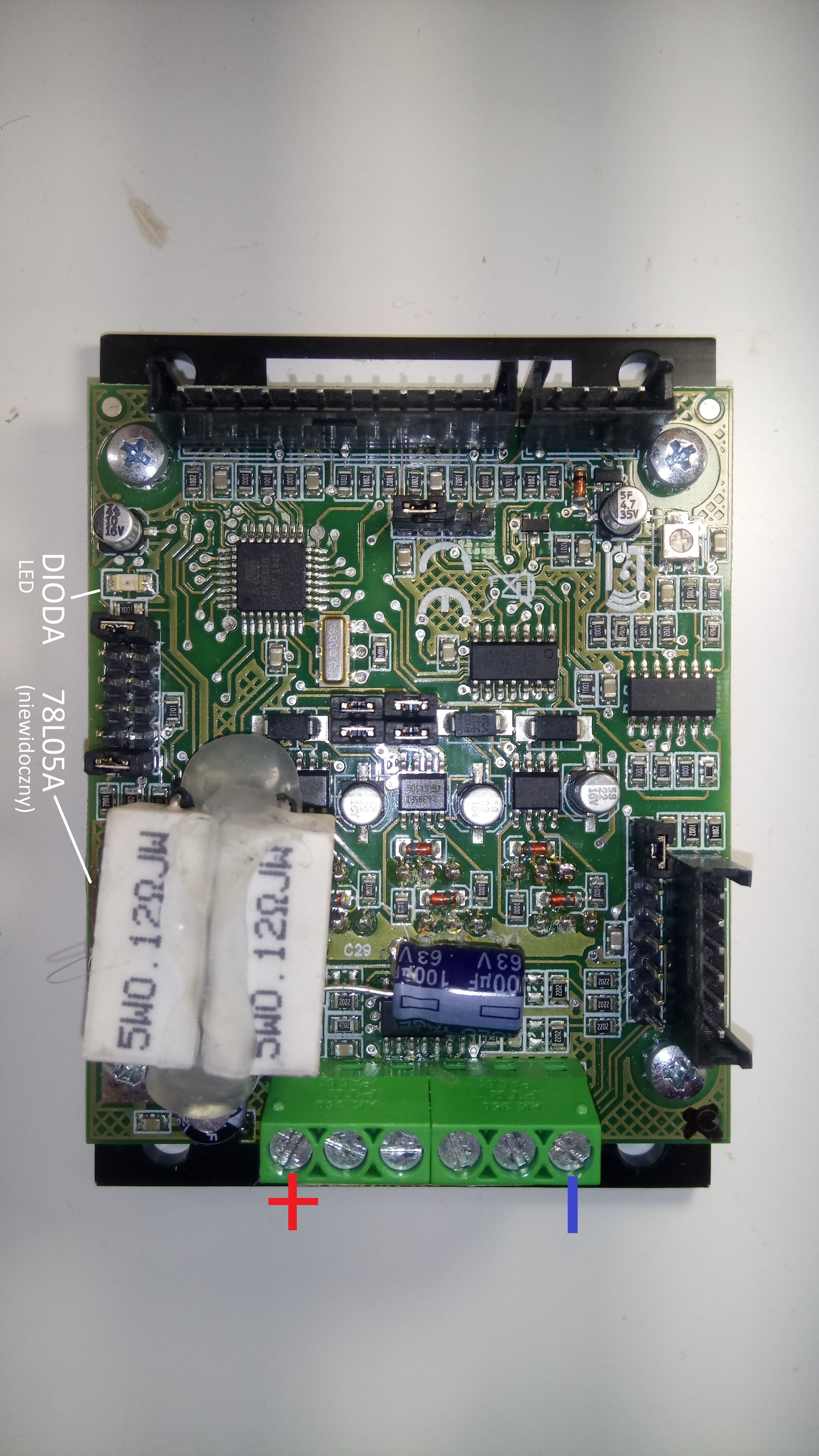

    Mam problem ze sterownikiem silnika FAULHABER 3056 K 012 B K 312. Po podłączeniu zasilania do sterownika zapala się dioda sygnalizująca zasilanie i powoli wygasa. Za zasilanie diody i innych elementów płytki odpowiada stabilizator napięcia 78L05A. Napięcie na wejściu stabilizatora wynosi 15 V, a na wyjściu powinno być 5 V a jest około 1,7 V. Po odlutowaniu nóżek wyjściowych napięcie jest poprawne i stabilizator daje 5 V.
    Na którym elemencie mogło dojść do zwarcia?

    Na procesorze?
    Zmierz rezystancję na kondensatorach wokół procesora czy nie wykazują zbyt niskiej rezystancji poniżej 50Ω

    Zrób próbę prądową zasilaczem z zabezpieczaniem prądowym i zobaczysz jaki element się grzeje.

    Można to sprawdzić w 5 minut. Podnieś do góry nóżki od procesora odpowiedzialne za zasilanie.
