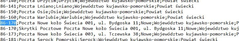

    3. Wyszukiwanie (funkcja) w wyniku dawało ilość spacji w nazwie miasta. Dlatego, że zapis bywał różny. Tu mamy Np "Nowe k. Świecia", w bazie było "Nowe koło Świecia".
    Excel - Jak rozdzielić adresy na kod pocztowy, miasto, ulicę?
    4. Podstawiałem kod i miasto z bazy kodów pocztowych oraz resztę ciągu źródłowego od odpowiedniej spacji po kodzie (przed kodem były dane imienne).

    Korzystam z bazy kodów pocztowych pl.wikisource.org :idea:
    a tu całkiem logicznie ujęte są tylko miejscowości, które mają urząd pocztowy :|
    Kod: Text
    Zaloguj się, aby zobaczyć kod
