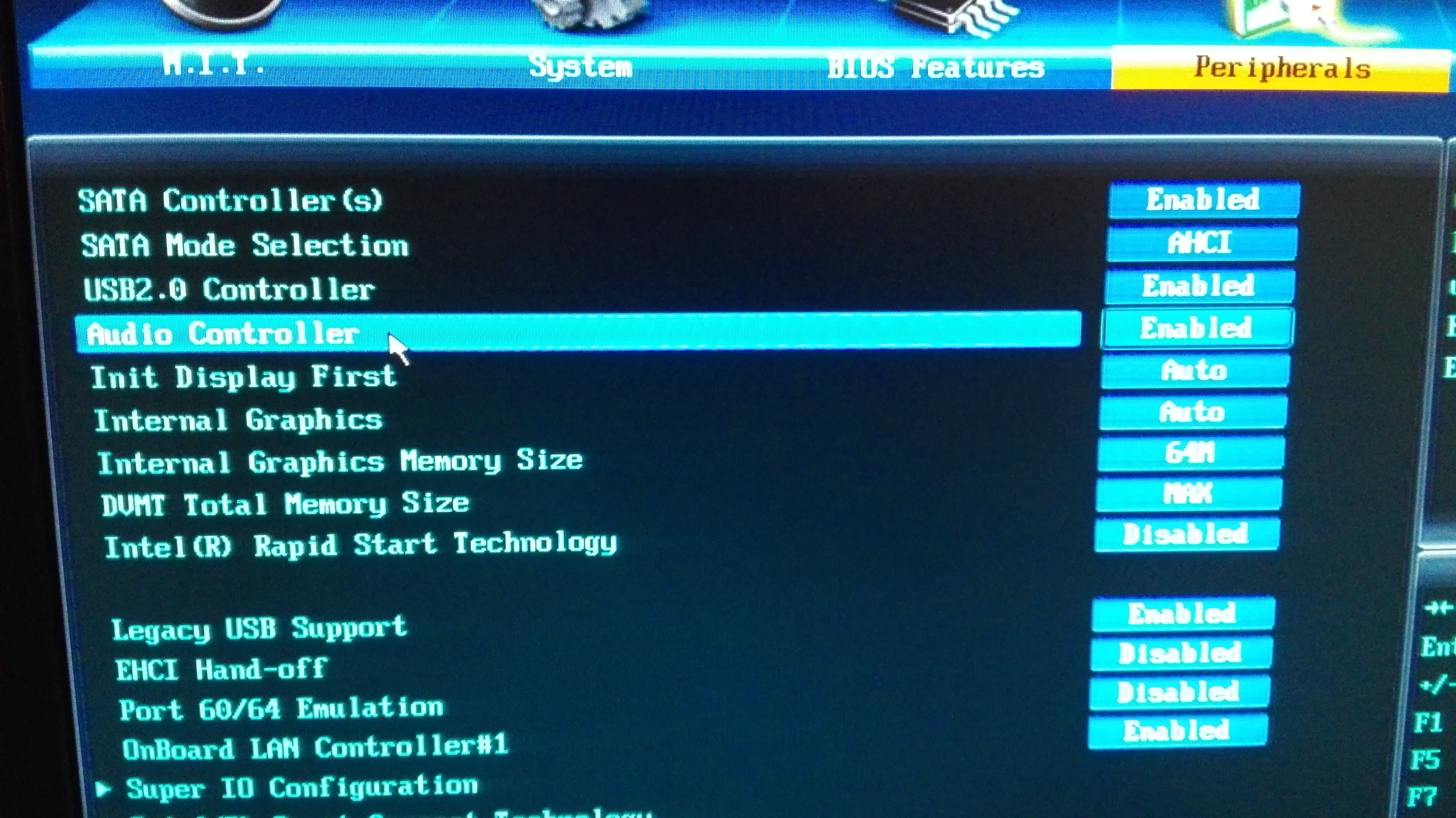

    Na płycie było pogiętych z 7 pinów,które wyprostowałem i pomyślałem to chyba koniec problemów,lecz myliłem się.Płyta miała zbrickowany bios na którym moja 970 nie wstawała bo ekran freezowało na logo płyty na integrze i na starej karcie 9400gt płyta się 2 razy resetowała by za 3 pokazać ekran i wyłączyć i pętla,a na gtxie 550Ti samo co 970.Udało mi sie po 3 dniach odpalić dual bios i od razu flashowałem główny bios i tu już byłem na 100% przekonany ,że koniec problemów otóż nie tym razem i się okazało ,że 2 górne usb nie działają wraz z dźwiękiem.I teraz przechodzę do sedna sprawy:
    -Audio włączone w biosie.
    -sterownik zainstalowany.
    -format był robiony na wszelki wypadek.
    -różne biosy wgrywane.
    A audio nadal nie działa i teraz pytanie czy to może być softwarowe uszkodzenie czy niestety na PCB ???

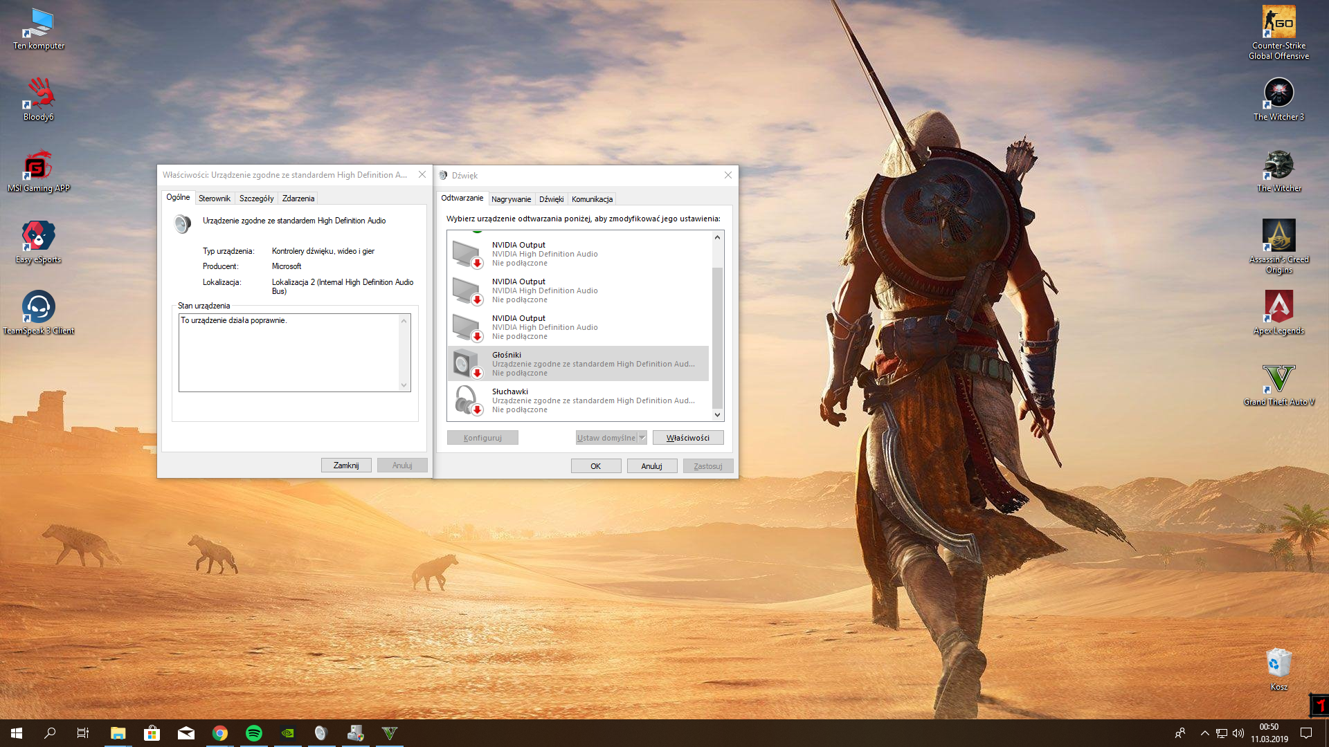

    Odinstaluj sterownik i sprawdź na sterownikach, które zainstaluje Windows. Sprawdź przedni panel oraz tylny, to osobne urządzenia wyjściowe dla układu audio - czy oba nie chcą działać?
  • #3 17833732
    NobeXis
    Poziom 6  
    Posty: 13
    Przód oraz tył nie działają zero reakcji ze strony windowsa ,przód jest podpięty pod f_audio i nie daje reakcji a działa mam pewność a co do sterownika zrobię i dam odpowiedź
    Po odinstalowaniu sterownika i zainstalowaniu przez system nadal zero reakcji podpinam ciągle i nic
