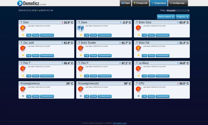

    Jestem posiadaczem kotła CO z buforem Ciepła 1500 l. Dom ok 180m2, tylko ogrzewanie podłogowe. Użytkuję to rozwiązanie trzeci rok i jest ok, jednak nachodzą mnie pytania.
    Jaka optymalna temperatura na buforze da lepsze efekty. Szukam i nie umiem nigdzie znaleźć odpowiedzi.
    Czy lepiej-taniej zagrzać np 100l wody do temperatury 80 stopni czy 200l wody do temperatury 60stopni?
    Zastanawiam się ile energii ma w sobie:
    100l wody o temperaturze 80 stopni,
    100l wody o temperaturze 60 stopni,
    100l wody o temperaturze 50 stopni.
    Mam wrażenie, że szybciej udaje mi się nagrzać większą ilość wody do niższej temperatury, jak odwrotnie. W związku z tym moje pytania, jaka jest różnica w ilości przechowywanej energii.
    Wiadomo że cieplejszy bufor ma większą ilość energii ale większą też różnicę temp CWO/pomieszczenie więc więcej traci do otoczenia, co niby nie powoduje różnicy, ale jak kocioł CO pali się to w tym czasie wciąga tą wyższą temperaturę do spalania...

    Nie mam czujnika temperatury założonego na powrocie. Jaką temperaturę ustawić w buforze 1500l dla efektywności ogrzewania?

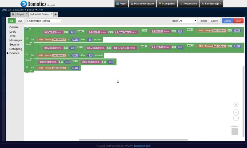

    Nie mam laddomatu tylko zawór termostatyczny mieszający tak aby temp powrotu do kotła była zawsze min 50stopni. Ładowanie bufora mam zaplanowane tak jak na załączniku czyli coś jak laddomat z tym że mogę wszystko poprzestawiać. Całą zimę miałem ładowanie bufora temperaturą ok 70 i teraz myślę czy nie lepiej by było załadować do pełna bufor temperaturą 60 Jaką temperaturę ustawić w buforze 1500l dla efektywności ogrzewania?

    To jeszcze napisz co mierzą T. Piec T i T. Piec P. A także jak sterujesz przepustnicą lub nawiewem powietrza do spalania? Albo masz osobny sterownik, albo robisz to ręcznie, a quasi-stabilizację temperatury robisz odbiorem ciepła z płaszcza (jak tak kiedyś robiłem).
    Jeśli powrót ochrania zawór mieszający termostatyczny 50*, to prawie cały czas Twój układ pracuje wg punktu 2. Na skutek działania algorytmu, który pokazałeś, rozkład temperatur w buforze jest czymś pośrednim pomiędzy grzaniem całości, a rozkładem warstwowym. Nawet gdy nie pracuje pompa ładująca, to działa grawitacja. Zatem rozkład jest dużo mniej warstwowy niż przy zastosowaniu laddomatu. Jeśli masz możliwość zmiany temperatury ustawionej na ochronie powrotu, to można tym sposobem poprawić uwarstwienie.
    Co do meritum, to ja uważam, że grzanie na wyższą temperaturę jest bardziej optymalne jeśli można osiągnąć warstwowy rozkład temperatur w buforze (jest w układzie laddomat z odpowiednią wkładką termostatyczną lub ochrona jest ustawiona na min. 65 stopni).

    Jak sama nazwa mówi T Piec.T -to temperatura Kotła CO z tyłu, czyli na wyjściu z kotła. Taka temperatura trafia do bufora od góry. T Piec.P - to temperatura kotła z przodu. Kocioł idzie cały czas na max, (jeśli się paliwo nie zawiesi) ;) Zawór mieszający mam model TSV6B55 czyli nie 50 a 55 stopni. Mówiąc szczerze nie widzę różnicy pomiędzy laddomatem a moim rozwiązaniem. Jedynie moje rozwiązanie, na takim ustawieniu jakie wkleiłem powoduje to że pompa działa nie cały czas jak się pali w kotle tylko po osiągnięciu konkretnej temperatury, i w tym miejscu się właśnie zastanawiam. W zimie miałem załączanie pompy ładującej bufor przy 80st.C. i wyłączanie przy 70. Temperatura w buforze była +-70 teraz obniżyłem i stąd moje pytanie jak lepiej. Co do pieca to piec trzyma miarkownik ciągu. Załączam obrazek jak to działa kiedy pompa się załącza i wyłącza z tym ustawieniem. Jaką temperaturę ustawić w buforze 1500l dla efektywności ogrzewania?

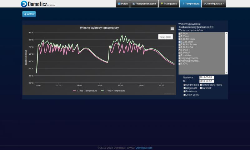

    precess napisał:
    Zatem z punktu widzenia ładowania bufora istotna jest temperatura kotła tylna (nb. w moim kominku jest jeden punkt pomiaru temp. płaszcza). Ciekawe byłoby zobaczyć wykresy temperatur bufora w korelacji z T. Piec T.
    Działanie zaworu termostatycznego w Twoim układzie jest podobne do laddomatu z tą różnicą, że przy ciągłej pracy pompy pierwszy etap ładowania kończyłby się gdzieś pewnie ok. 60 stopni na buforze, potem grzany byłby cały wsad bufora. Praca pompy wg algorytmu j.w. trochę to zmienia, stąd moja ciekawość co do zależności temp. kotła i bufora.
    W laddomacie mam możliwość wymiany wkładki termostatycznej. Obecnie jest tam 68 stopni i temperatura górnej warstwy bufora stabilizuje się w okolicach 72 stopni. Po czujnikach widać, jak w miarę grzania izoterma schodzi w dół bufora, przy czym góra bufora prawie nie zmienia temperatury do czasu nagrzania całego bufora tak samo. Zamierzam wymienić wkładkę na 72 lub 76, aby efekt uwarstwienia trzymał się na wyższych zakresach.
    Mówisz i masz Jaką temperaturę ustawić w buforze 1500l dla efektywności ogrzewania?

    Dzięki za wykres. Tak, jak się spodziewałem gradient temperatury jest łagodniejszy niż w przypadku wkładki z zakresu 65-75 stopni.
