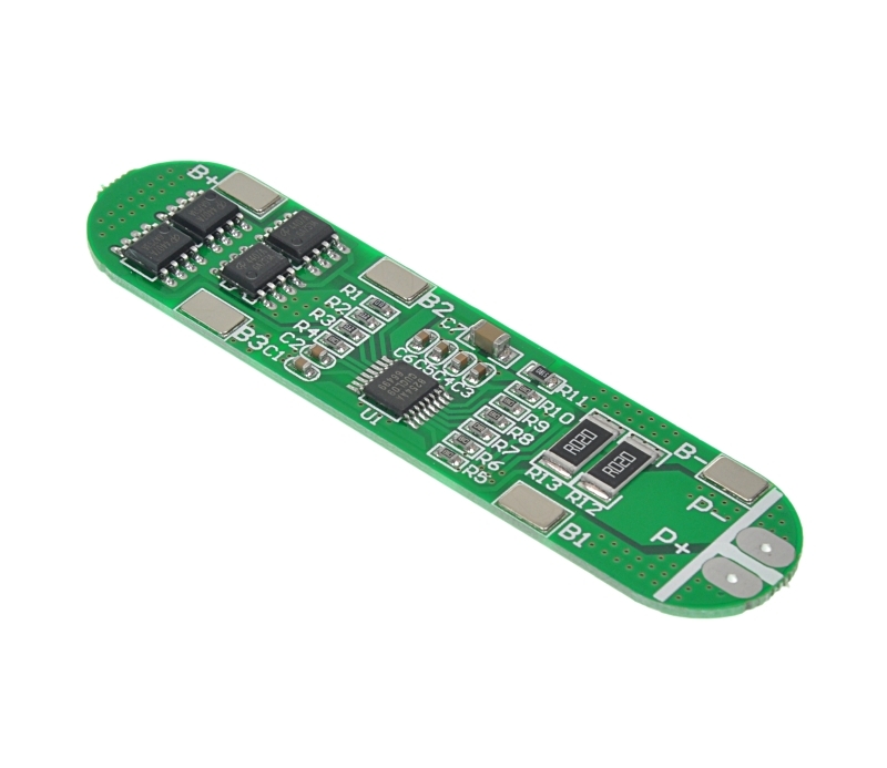

    Koledzy potrzebuję wsparcia. Chcę zbudować układ, w którym odbiornik przyjmujący napięcie od 6-30V i działający pod obciążeniem średnim ok 28mA będzie miał zapewnioną autonomię poprzez ogniwo fotowoltaiczne.
    Kupiłem różne ogniwa (5Wp, 10Wp, 20Wp) oraz zbudowałem battery pack z akumulatorów 18650 o pojemności 2600mAh i BMSa na 6A dla 4S.
    Chciałbym uzyskać układ w którym odbiornik będzie pracować w sposób ciągły - w momencie dobrego nasłonecznienia panel będzie ładować akumulatory oraz zasilać odbiornik, a w momencie braku słońca zasilanie pójdzie z battery pack-a.
    Czy wystarczy, że podłączę równolegle panel, battery pack i odbiornik ? Czy musze użyć jeszcze jakiegoś dodatkowego regulatora?
    BMS, który zastosowałem to typowy chińczyk:
    Jak zbudować układ solarny z battery pack i BMS do odbiornika 6-30V? [/img]

    A jak połączone baterie? Szeregowo? 4S?
    Jeśli tak to panel fotowoltaiczny - przetwornica step up step down na napięcie naładowanych aku - dioda lub nie prostownicza schottky'ego - aku - twój odbiornik.
    Przy 28mA na 24h potrzebujesz 0,672Wh energii zmagazynowanej.
    4S 2600mAh daje Ci 3,7V * 4 * 2600mAh = 38 Wh co wystarczy na ok. 15 dni pracy.
    Panel słoneczny w najgorszym pzypadku musi w ciągu godziny słońca dziennie dostarczyć załóżmy 1Wh energii, zatem powinien wystrczyć ten 5W.
    To takie bardzo zgrubne wyliczenia.

    Czyli wystarczy podłączyć buck boost-a pomiędzy panelem a jego wyjście do akku i odbiornika równolegle?
    A dioda schotkiego po co? (Sorry jeśli to głupie pytanie, ale nie jestem zawodowym elektronikiem ;-)). Odbiornik spokojnie przyjmie napięcie ładowania akumulatora - jest do 30v
    Jeszcze jedno, chyba coś nie tak z tym wyliczeniem zapotrzebowania. Układ potrzebuje 28mA przy 12V, czyli jego dobowe zapotrzebowanie będzie 12V * 0,028A * 24h = 8,064Wh (chyba że coś źle liczę), czyli akumulatory w packu starczą na około 4,5 doby, ale to jest OK.
    Panel 20W generuje w peaku 17,5V przy maksymalnym prądzie 1,15A. Czyli przetwornicę buck-boost musze wysterować na 16,8V bo taki parametr ładowania ma BMS. Przy takim napięciu odbiornik powinien prawidłowo działać, ponieważ potrafi obsłużyć 6-30V.
    Pytanie, czy musze stosować w obwodzie jeszcze jakieś dodatkowe elementy?
    Czy wystarczy połączyć jak poniżej?
    PANEL ------DC/DC buck/boost 16,8V------batterypack+BMS 4S-------odbiornik

    Napisałeś tak:
    Ja proponuję tak:
    PANEL ------DC/DC buck/boost 16,8V---dioda schotkkyego---batterypack+BMS 4S-------odbiornik
    Dlaczego? Otóż gdy się zrobi ciemno, to napięcie na panelu fotowoltaicznym spadnie, co może spowodować rozładowywanie battery packa przez panel foto. Dioda zapobiegnie prądowi rozładowania.
