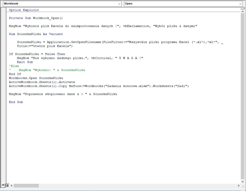

    Hej,
    pomózcie proszę jestem poczatkujący,
    chciałbym wykonać interakcję z użytkownikiem jeśli nie wybierze pliku excela z okna wyboru (wybierze anuluj), ma dostać komunikat (vbYesNo) czy chce ponownie otworzyć plik, jeśli tak to żeby mu się otworzyło ponownie okno wyboru pliku jeśli nie to - exit sub
    Mój kod wygląda tak:
    [VBA] Jak stworzyć pętlę wyboru pliku z MsgBox po anulowaniu?
    https://obrazki.elektroda.pl/1785487400_1552658719.jpg
    Kod: VBScript
    Zaloguj się, aby zobaczyć kod

    Możesz wykorzystać taki schemat kodu z pętlą. Szczegóły sobie dopasuj. Z obrazka trudno kopiować, a załącznika nie dałeś.

    Ten kod jest zapisany niepoprawnie. Instrukcja
    Kod: Text
    powinna być w tej samej linii co
    Kod: Text
    Tak jak jest teraz, niezależnie od odpowiedzi na pytanie, nastąpi wyjście z procedury.
