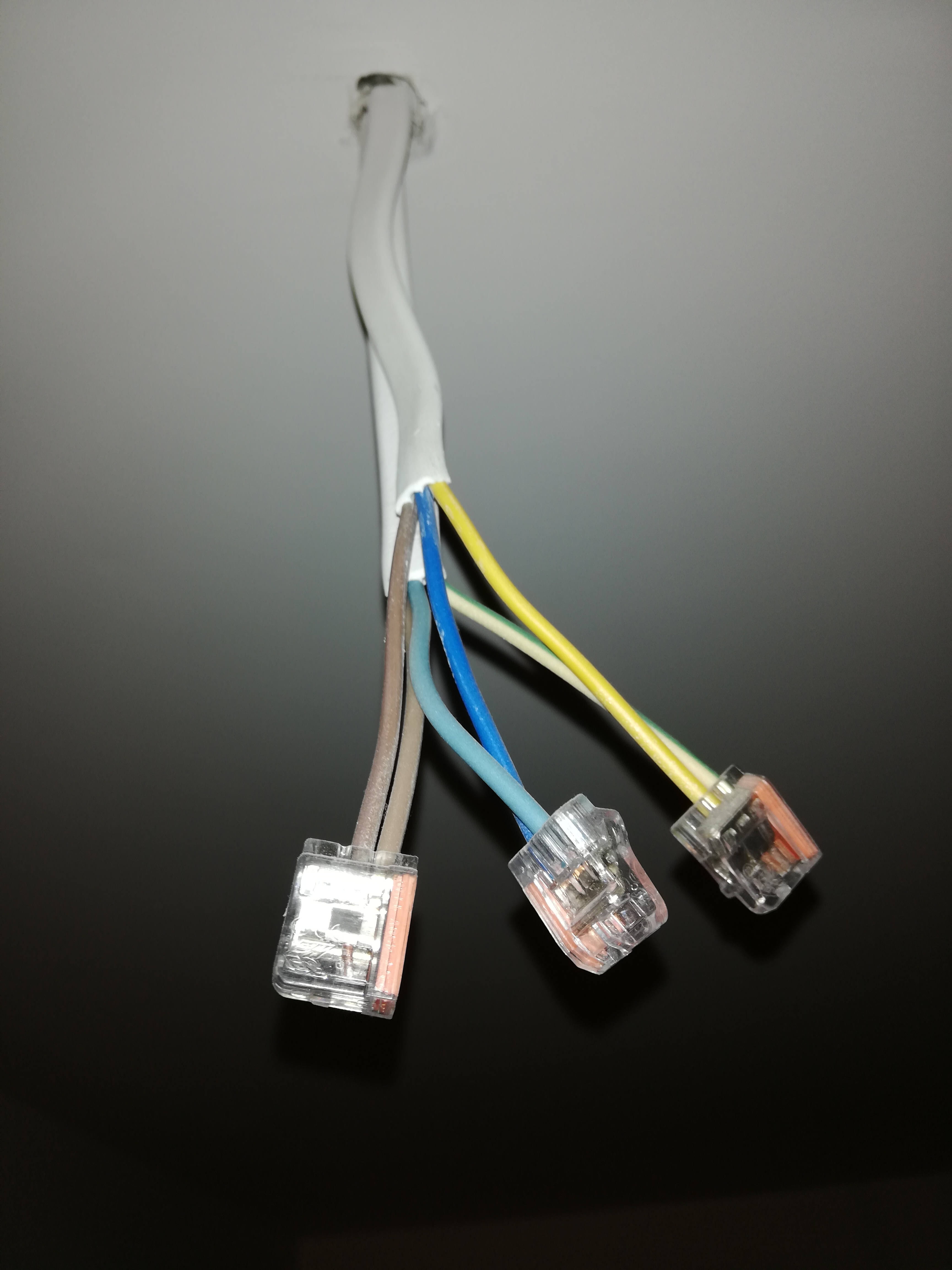

    Jestem na etapie montażu oświetlenia w domu, i potrzebuję pomocy przy podłączeniu lampy z jedną żarówką.
    Problem polega na tym że włącznik schodowy pojedynczy obsługuje 2 lampy naraz, dla jednej lampy zarezerwowany jest jeden przewód i 3 kable więc wiem jak to podłączyć.
    Natomiast dla drugiej lampy są 2 przewody i 6 kabli, co widać na zdjęciu.
    Czy dobrze zrobiłem łącząc dla tej 2 lampy wszystkie przewody tego samego koloru kostką a teraz od każdej kostki wyprowadzę po jednym kablu L N i uziemienia do lampy?

    atencione napisał:
    Czy dobrze zrobiłem
    Teoretycznie tak.Tak to powinno wyglądać. Z łącznika idzie jeden przewód (3x1.5) do pierwszej lampy, a od niej jest mostek (kolejny przewód) do następnej lampy i tak można dalej ciągnąć.
