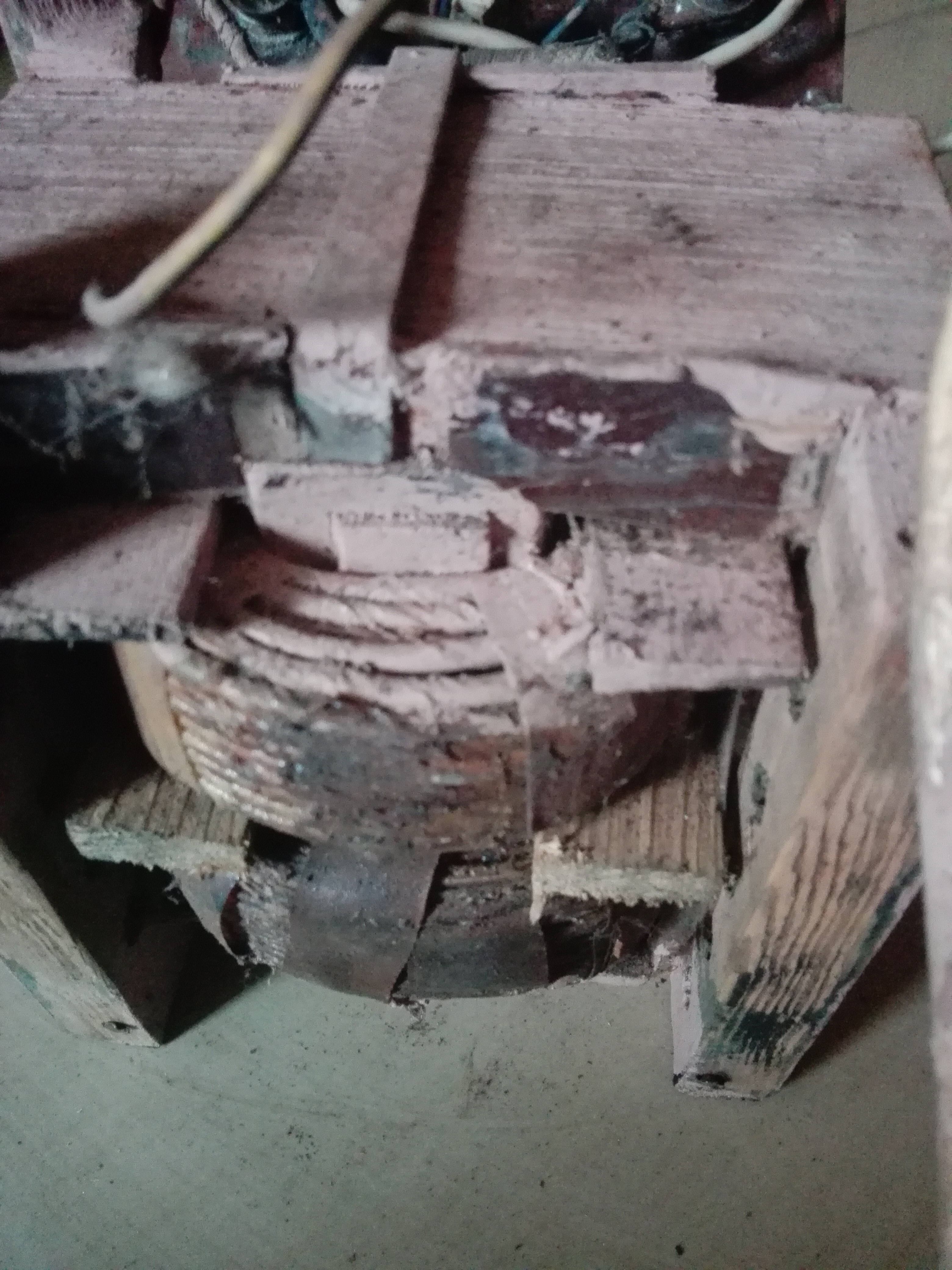

    Zdjęcie tabliczki jest troszkę słabej jakości, jak jest taka możliwość wrzuć fotkę lepszej jakości z bliska i nie do góry nogami.

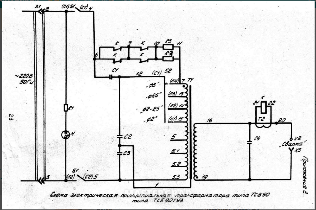

    Z tego co wyczytałem w internetach jest to spawarka ТИПА ТСБ-901УЗ, jak wpiszesz w google będziesz miał dużo wyników, jednak wszystko po rosyjsku niestety :wink:
    Tutaj dodaję link do filmiku jaki znalazłem, nie wiem czy to coś pomoże (raczej wątpie) ale:
    https://www.youtube.com/watch?v=f7W6IY2mB5Y
    A tu znalazłem jakiś schemat, możesz przejrzeć:
    Identyfikacja rosyjskiej spawarki elektrodowej z miedzianym transformatorem - schemat?
    Nie wiem czy Ci to pomoże ale zawsze coś :wink: Ponadto możesz poszukać w sieci, posiedzieć z translatorem, coś poszukać :)

    Przekaźnik ten odpowiada za cztery styki, które masz na górze schematu oznaczone jako "K", które otwierają się kiedy przekaźnik "zaskoczy", po czym prąd płynie przez odpowiednio wybrany odczep transformatora.
    A ten mały transformatorek to jest tylko zasilanie przekaźnika moim zdaniem :wink: Ale moge sie mylić :)

    Ten mały transformatorek - transformator prądu. Przy początku spawania zwiększa się prąd i na uzwojeniu transformatora pojawia się napięcie, które włącza przekaźnik, a przekaźnik swoimi kontaktami przełącza transformator do roboczego reżimu.

    Ten dodatkowy układ ma za zadanie ułatwienie zajarzenia łuku. W dzisiejszych czasach można go całkowicie usunąć i zamontować w jego miejsce układ HV do kupienia na Allegro.

    Wydalać przekaźnik niebezpiecznie dla transformatora!!!. Zamknięte kontakty przekaźnika są włączone równolegle kondensatoru С1, który razem z pierwotnym uzwojeniem transformatora stwarzają obwod rezonansowy . Bez obciążenia 2 uzwojenie napięcie pierwotnego uzwojenia znacznie przekracza napięcie sieci i powstaje 100 procentowa gwarancja uskodzenia transformatora . Przy włączeniu transformatora do sieci zamknięte kontakty przekaźnika włączają równolegle С1 2 równolegle zjednoczonych rezystora 20 Om x 25W i kondensator faktyczno nie bierze uczestnictwa w pracy schematu. Przy początku procesu spawania na wtórnym uzwojeniu transformatora prądu powstaje napięcie, które włącza przekaźnik . Kontakty przekaźnika przerywają się i odłączają rezystory od kondensatora.

    Neonowka wykorzystuje się tylko jak wskaznik włączenia spawarki do sieci.Bez reżimu spawania czy przy wyjątku z sieci kondensator wyładowuje się przez 2 druciane rezystory 2х20Om /25W. Jeśli kondensator nie wyładowuje się - są uszkodzone kontakty przekaźnika czy są uszkodzone rezystory.

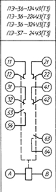

    A ja i w 74 nie mogę ochłonąć i przedłużam intensywnie zajmować się elektroniką. Typ przekaźnika - ПЭ- 36-124 У3( PE - 36-124 U3 ) Odpowiedź na twoje pytanie na zdjęciu.Identyfikacja rosyjskiej spawarki elektrodowej z miedzianym transformatorem - schemat? Życzę powodzenia i zdrowia!!!
