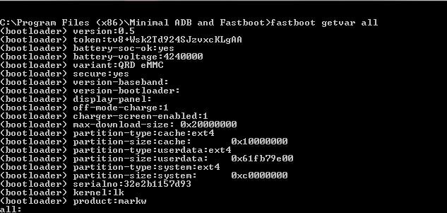

    Ocena: 1295
    Download, EDL, "deepflash" - to rozne nazwy tego samego trybu w tym przypadku. EDL z kolei w nowszych wersjach bootloadera mozna wymusic tylko poprzez testpoint wiec zaczalbym od rozebrania telefonu i lokalizacji testpointow. Zostalo to zablokowane bodajze ponad rok temu. Przy okazji zweryfikujesz model (czasem da sie poznac po modelu baterii, czasem oznaczeniach na plycie itp).
    Sprawdz jeszcze, bedac w trybie fastboot co wypluje "fastboot getvar all". Moze to jednak nie "markw" tylko cos innego. Jesli to faktycznie markw to testpoint zdaje sie, ze wyglada tak: https://i.ytimg.com/vi/oEopgd01W2s/maxresdefault.jpg
    Trzeba zewrzec oba punkty razem i podlaczyc telefon z odlaczona bateria do komputera. Powinien zostac wykryty jako Qualcomm, QDLoader itp, z koncowka 9008.

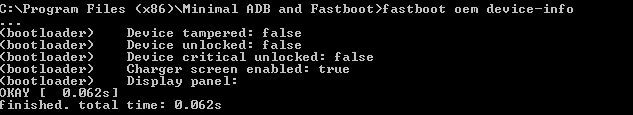

    Telefon i tak będę musiał rozebrać, żeby wymienić gniazdo ładowania, bo czasami się rozłącza podczas ładowania, ale czekam, aż przyjdą graty. Poniżej screeny z Minimal ADB and Fastboot:
    Xiaomi Redmi 4 Pro - Nie mogę przywrócić ustawień fabrycznych
    Wygląda na to, że ściągnąłem dobry soft, ale bootloader jest zablokowany. Zastanawiam się, czy to by pomogło: https://miuipolska.pl/forum/topic/9218-odblok...era-w-urz%C4%85dzeniach-xiaomi-poradnik-2019/

    blahfff
    Posty: 4958
    Pomógł: 1036
    Ocena: 1295
    Odblokowanie bootloadera moglo by pomoc, ale telefon musi byc uruchomiony i przypisany do konta Xiaomi, potem tez trzeba poczekac od kilku, do kilkudziesieciu dni z tego co pamietam.
    Prosciej bedzie po prostu go rozebrac i skorzystac z testpointa do wprowadzenia go w tryb EDL.
