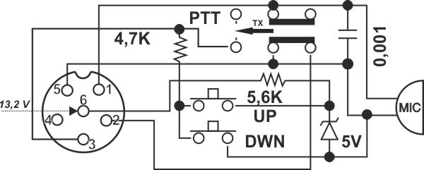

    Proszę o podpowiedź ,które kolory kabli należy przylutować do pinów wtyczki mikrofonu ( męska część ). Wtyczka ma 6 pinów. Po podłączeniu kabli wg schematu
    z instrukcji C B działa ale tylko wtedy kiedy przycisnę przełącznik do prowadzenia rozmowy. Dodam że jeden kabel czarny był i jest nie przylutowany w wtyku i w mikrofonie, - natomiast w instrukcji wszystkie są podłączone ?
    Według jakiej instrukcji ?. :cry:
    1 - MIC
    2 - RX
    3 - TX
    4 -
    5- GND
    6 -

    Dziękuje.
    Sprawdzę wg tego schematu.
