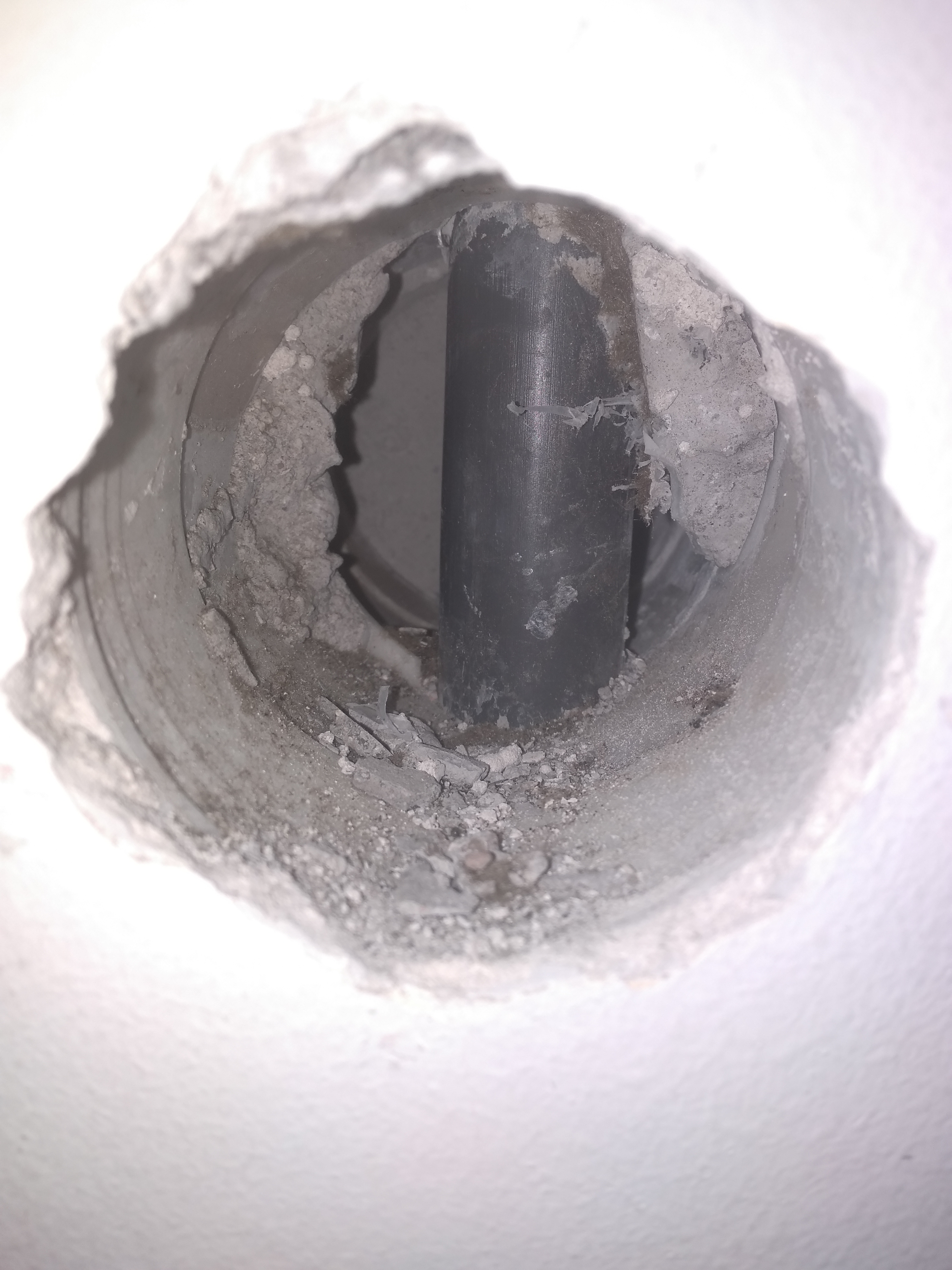

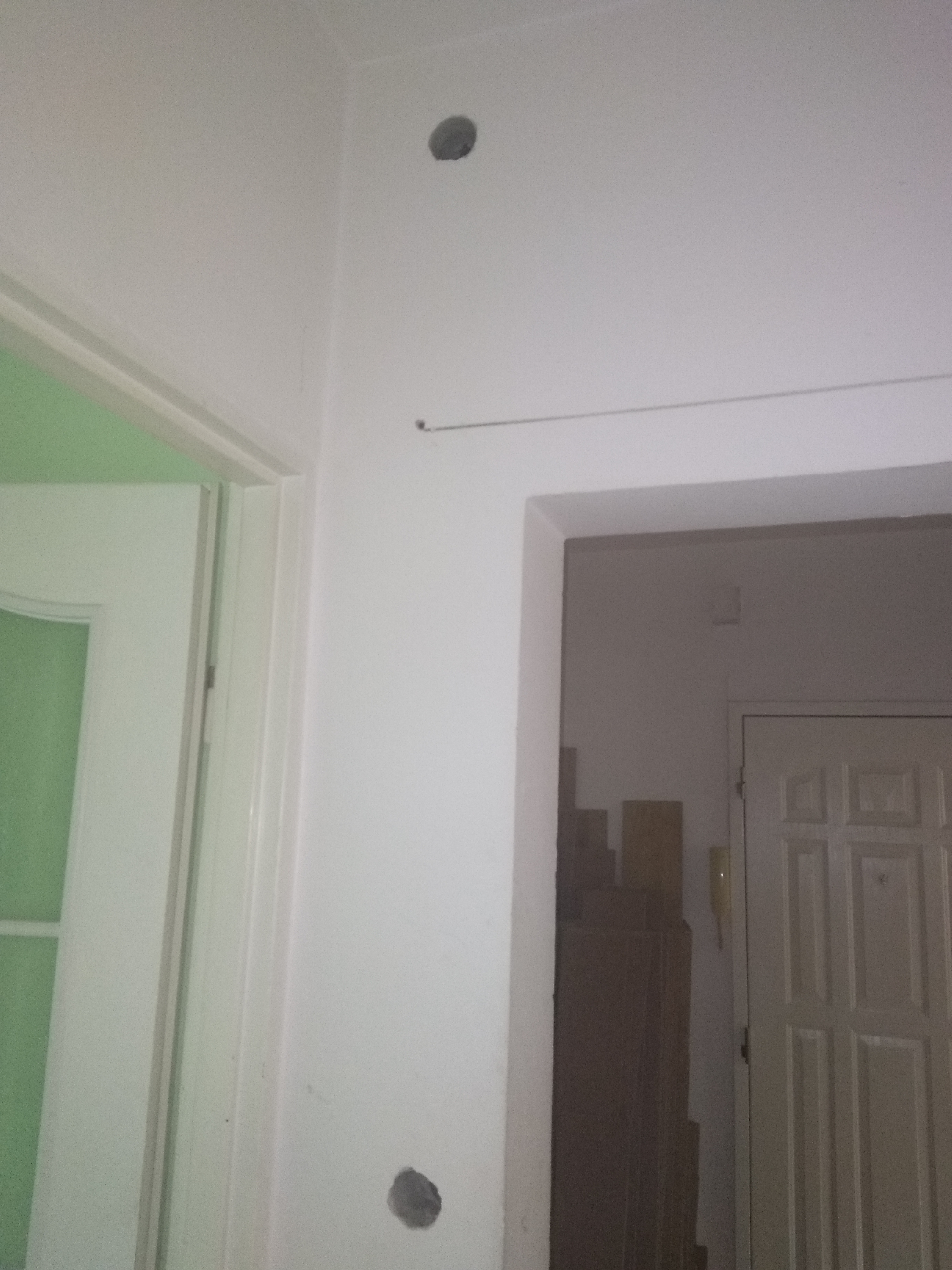

    Dostałem "za karę" przeróbki instalacji w wielkiej płycie.
    Instalacja jest tam kładziona w podłodze, a osprzęt jest tam natynkowy.
    W korytarzu trafiłem na zatynkowane puszki, bez przewodów, w środku puszki idą przelotowo rurki plastikowe .
    Jedna puszka na wysokości włącznika, druga pod sufitem. Rurki nie są w nich przecięte, tylko idą przelotowo.
    Czy to jest przygotowane pod instalację elektryczną? Gdzie idą dalej te rurki, bo na żaden ich koniec nie trafiłem.
    Czemu tylko w korytarzu są, a w pokojach instalacja jest kładziona w podłodze?

    Za karę, to dobrze ujęte stwierdzenie. Idą sobie tam gdzie chcą. Część do tej podłogówki, część do np. niewykorzystanych puszek obwodów X. Jak znam wielką płytę to- wszystkie wiązki zasilające są pod tynkiem na złączach ściana -sufit. Same kąty. Czasami rurki były fabrycznie montowane do tzw. klatek- czyli gotowych prefabrykatów gotowych do montażu. Niestety, burdel jaki wtedy istniał na budowach, nie pozwalał na odpowiednie zakończenie prac. I dla tego kolego- nie znajdziesz nic konkretnego, dopóki nie rozkujesz pewnych punktów ścian.

    Rurki są w korytarzu, ale jak się dzisiaj okazało, podczas produkcji płyt betonowych "majstrom" wleciał beton do środka rurek, czyli ich nie wykorzystam. Tragedia ....

    Bez odkurzacza i bruzdownicy nic nie zrobisz. Sąsiedzi mogą niestety zawiadomić administrację. Instalacja w tamtych latach była prowadzona podtynkowa a puszki gniazdkowe są zazwyczaj przy samej podłodze. Niestety czeka Cię ciężka praca w płycie. Chyba że jest grubo tynku to można spróbować skuć sam tynk w miejscu prowadzenia przewodów.
