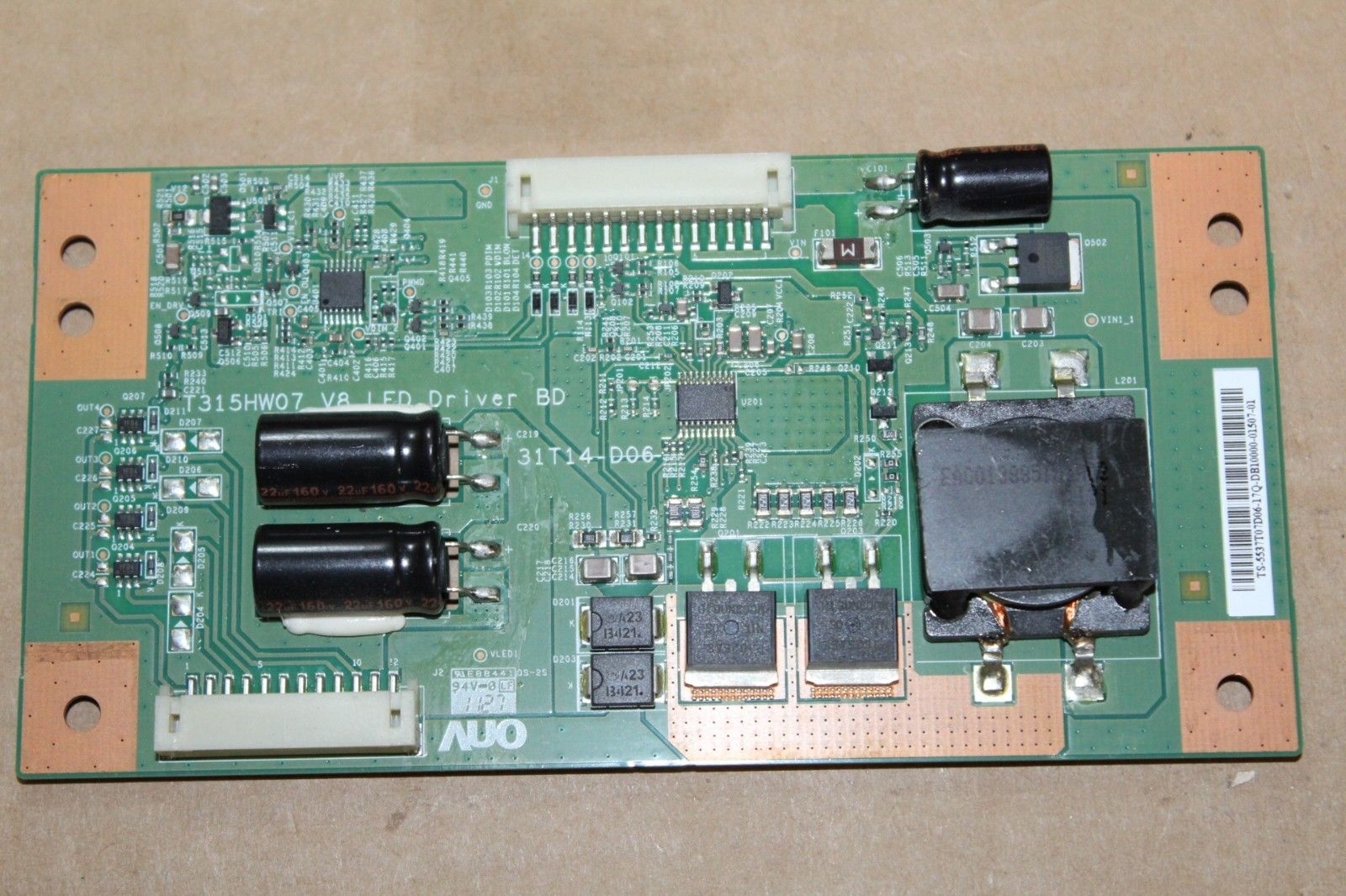

    Hello, Customer said this backlight will go off sometime after 2hrs while the tv remains on, after i opened the set to backlight stage and power the tv, i found out that the backlight will go off on one side, this tv has 60 diode led bulb each side all the bulb tested ok, even if some look brown, my supprise is that 30 at of the 60 will go off each side , the screen some side will look dark, what should i do . here is the led driver. T315HW07 V8 31T14-D06, from the psu comes 24v to driver board LG 37LV355T - Wyłączające się podświetlenie po 2h, przyciemnianie ekranu

    Diody led smd są montowane na paskach.
    Sprawdź pobór prądu przez poszczególne paski led.
    To że dioda swieci nie oznacza że jest w 100% sprawna.
    Prawdopodobnie jedna połówka ekranu ma już bardziej zużyte ledy i zasilacz zabezpiecza się wylanczając układ.

    So what power should i get from one? as to know when any has faild or not working well

    Pomierz po kolei wszystkie paski led, jesli któryś będzie miał zwiększony pobór prądu - to znaczy ze jest w nim uszkodzona dioda led.
    Najlepiej podłącz zasilacz zewnetrzny ( serwisowy) po kolei pod każdy pasek led i sprawdzaj jaki ma pobór prądu

    Am sorry i dont have led tester yet, but i hope to get one soon, can you please show me another way to test it?
    I just noticed that if i use DMM to test the diode bulb one after another, some will light and stay on , but some will light and drop . but with normal Analog MM , the light stays on but i can still notice some brither than some

    diody podlaczone pod zewnetrzne zasilanie powinny wszystkie swiecic tak samo
