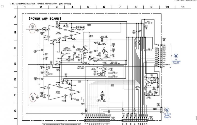

    Witam. Jakia czas temu postanowilem zrobic cos z wieza w ktorej nie dzialaja juz kasety oraz cd, wiec zdemontowalem trafo zasilajace wzmacniacz oraz plytke z zasilaniem stand by. Otrzymałem na forum schematy posiadanej wiezy( wzmacniacz na stk402-100s) wydrukowałem je i podlaczylem, pod in wyjscie dzwieku z modulu bluetooth pod out glosniki zwarlem 5.6v z mute oraz stand by. Wydawalo sie proste lecz niedziala napiecia poprawne na stk 402 lecz zero dzwieku czy moglby ktos rzucic okiem na to i ewentualnie nakierowac mnie co z tym fantem dalej poczac. Z gory dziekuje za kazda podpowiedz i poswiecony dla mnie czas.

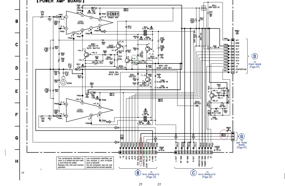

    Cenne wskazowki jak tylko znajde chwile to sprawdze i dam znac co wyszlo. Dziekuje slicznie Winylov. Widzialem wskazane miejsca i stad to 5.6v na mute, zauważyłem trzaski gdy jest podane napiecie na stk mute i polacze gnd stk402 z gnd od plytki stand by dokladniej mowiac "G sub trans board"
    A wiec tak. Podlaczajac 5.6v przez 100ohm i diode nadal niema dzwieku, technika dotykania koncowek kondensatorow hmm brak trzeszczenia (ogolnie cisza) ale podlaczajac gnd z wspomnianejnwczesniej plytki stand by niema jednolitego bardzo glosnego szumu, trzask i cisza wczesniej bez obnizenia napiecia byl bardzo glosny jednolity szum
    Cos jeszcze zauważyłem, sprawdzajac napiecie miedzy gnd stk402 a wyjsciem 5.6v mam 31v

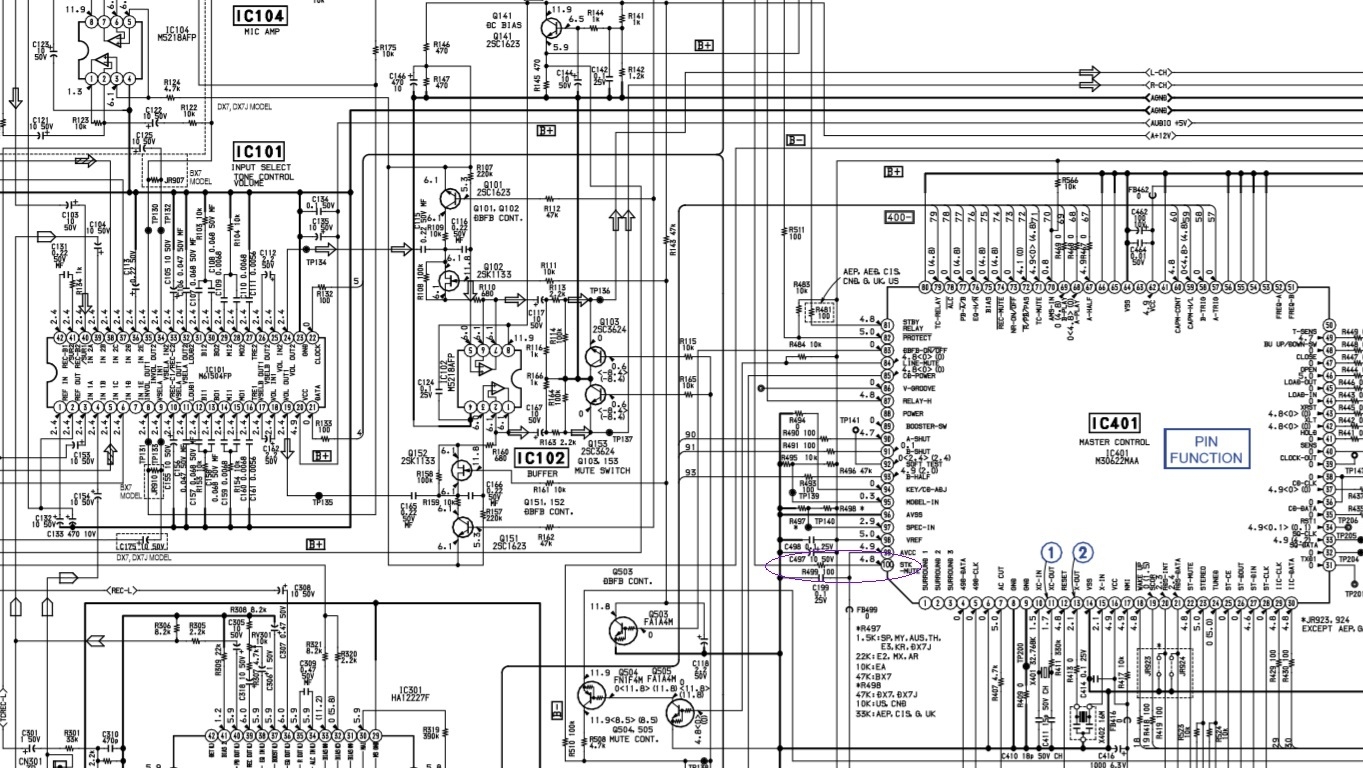

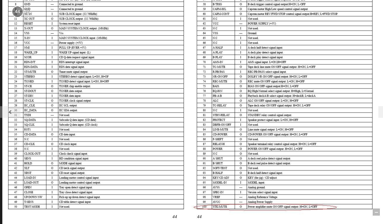

    Relay z 5.6v tak mute tez podlaczylem czyli moglem uszkodzic tranzystor ?? Moze pominac to i 12 podlaczyc pod ten rezystor przed 9 w ten sposob pominolbym sterowanie mute tak ?

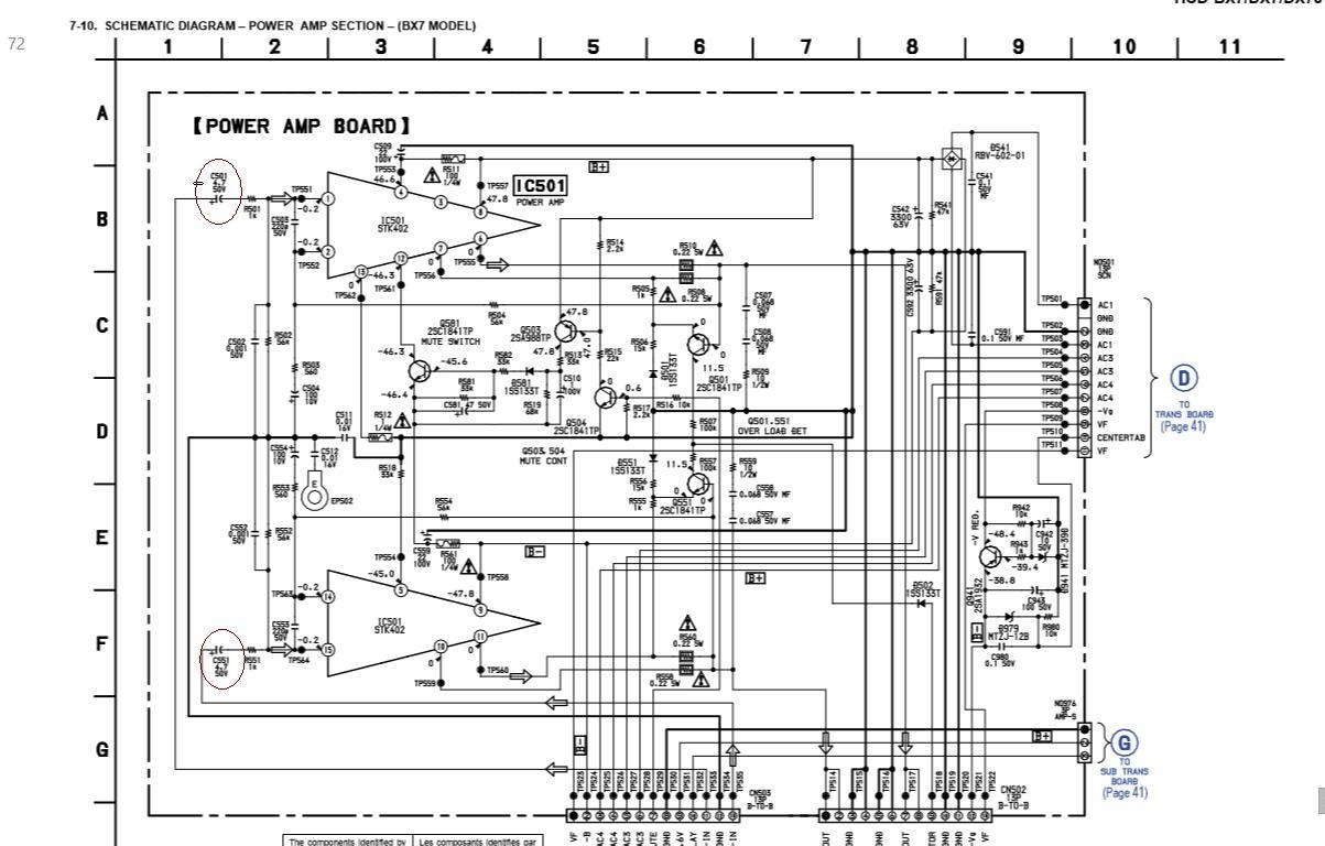

    Witam ,mama taka samą płytkę i nie mogę jej uruchomić .Poczyniłem takie kroki - rezystor 100ohmy podłączyłem pod Mute STK i zasiliłem 5V a masę tego zasilania wlutowałem w PWRGND otrzymałem buczenie w głośnikach , potem połączyłem główną masę przez rezystor 10ohm na masę AGND niestety nic to nie wnioslo, wraz buczenie.Znalazłem gdzieś na necie że należy jeszcze podpiąć 5V na stby RLY i protect ,tak też uczyniłem -nic to nie wniosło .Zwierałem też w trazystorzeQ581 colektor z emiterem i nic- tylko buczenie .Nie wiem co jeszcze można by było zrobić w tej kwestii -jak by ktoś miał jakiś rozsądny pomysł proszę o odpowiedz i wskazówki .
