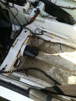

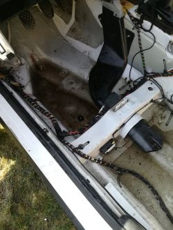

    Witam. Potrzebuję pomocy bo nie wiem nawet od czego zacząć. Sprawa dotyczy Wolkswagena Passata b5 1998r. 1.6.
    Kupiłem auto fakt w komisie powiedzieli mi że centralny zamek nie działa, pomyślałem no to trzeba zrobić. A teraz rozkładam ręce. Centralny zamek z kluczykiem tzw scyzoryk. Nie zamyka drzwi żadnych tylko bagarznik pilot z kluczyka nie zamyka się nic, tylko dosowaja się szyby. Od środka zamykam a on z automatu się otwiera. Gdzie wogole szukać problemu jak go rozwiązać? Chciałem zaznaczyć że w kwestii napraw tego typu jestem zielony jak ogórek na wiosnę 😀. Dlatego zwracam się o pomoc.

    Witam. Jest mnóstwo tematów o tej typowej usterce w tym modelu. Poczytaj. Przy tak starym roczniku to przewody w gumowych(drzwi-słupek) przelotkach będą pewnie w opłakanym stanie. Sprawdź.
    I od tego zacznij. Pod wykładziną stóp kierowcy masz moduł komfortu - zobacz czy nie masz tam wody bądź czy kostki nie mają zieleniny.
    Następnie podłącz pod komputer i sprawdź błędy w module komfortu - zobaczysz które zamki są uszkodzone.
    Następnie wymień albo mikrostyki albo całe zamki - poradniki znajdziesz w sieci odnośnie wymiany.

    Mam pełno wody za fotelem kierowcy na podłodze. Jak oglądałem samochód to drzwi były nie domkniete pomysł był że deszczu napadalo po uszczelce. I pewnie dlatego to nie działa. A czy w tym module komfortu jest coś co odpowiada za działanie ustawienia lusterek elektrycznych?

    Rozebralem całe wnętrze znalazłem zaśnie dziale kable i przelytowalem je na nowo VW Passat B5 1998 - centralny zamek nie działa, tylko bagażnik się zamyka VW Passat B5 1998 - centralny zamek nie działa, tylko bagażnik się zamyka
