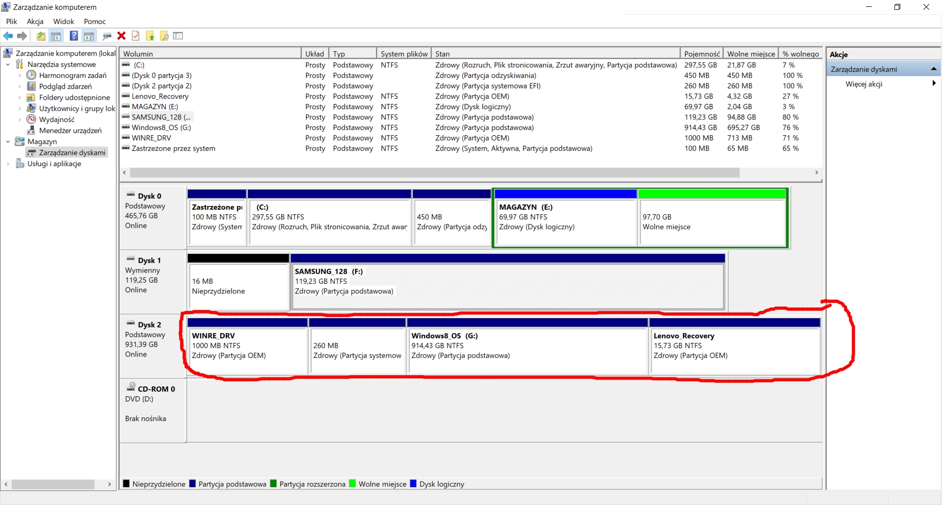

    Dzień dobry,
    Po aktualizacji Win8 do Win10 laptop wyświetla niebieski ekran i wchodzi w tryb naprawczy. Niestety, nie udało mi się uruchomić/naprawić Windowsa. Po włożeniu dysku do kieszeni USB, podłączeniu tej kieszeni do drugiego laptopa i wystartowaniu systemu dysk pojawia się ale nie ma do niego dostępu :-( .
    Poniżej zrzut ekranu z opcji magazyn -> zarządzanie dyskami.
    Czy ktoś z kolegów zna jakiś sposób aby dobrać się do tego dysku i odzyskać pliki doc i pdf?

    Po podłączeniu tego dysku w kieszeni USB do domowego PC dysk ten nie wyświetla się w oknie MÓJ KOMPUTER.
    Natomiast pojawia się w oknie opcji magazyn -> zarządzanie dyskami.
    Nie ma żadnego dostępu do dysku oraz woluminu oznaczonego jako G:

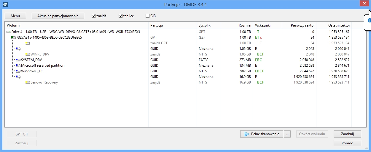

    Wstaw obrazek okna Partycje z programu DMDE (po wybraniu właściwego dysku).

  • #7 17855052
    zybinek
    Posty: 122
    Ocena: 11
    Dzisiaj wystartowałem system z pendriva z UBUNTU, problematyczny dysk był w kieszeni USB i okazało się, iż mam pełny dostęp do tego dysku. Wyszukałem już potrzebne pliki i je skopiowałem na kartę SD.
    Niestety po restarcie komputera w systemie Win10 dysk nadal nie jest widoczny obok innych dysków w MÓJ KOMPUTER a natomiast ponownie pojawia się w oknie opcji magazyn -> zarządzanie dyskami. Niestety, też bez możliwości dostępu. Czy ktoś z kolegów orientuje się co trzeba zrobić aby ponownie uzyskać dostęp do dysku pod WIN10 lub WIN 8?
    I obrazek z DMDE
    • WDC WD10 JPVX-08JC3T5 Brak dostępu po aktualizacji Win8 do Win10 DMDE.jpg (214.42 KB) Musisz być zalogowany, aby pobrać ten załącznik.
