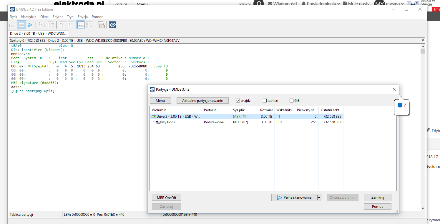

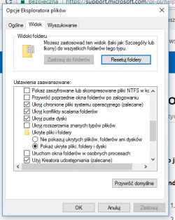

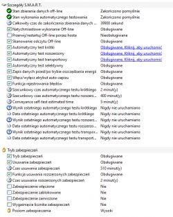

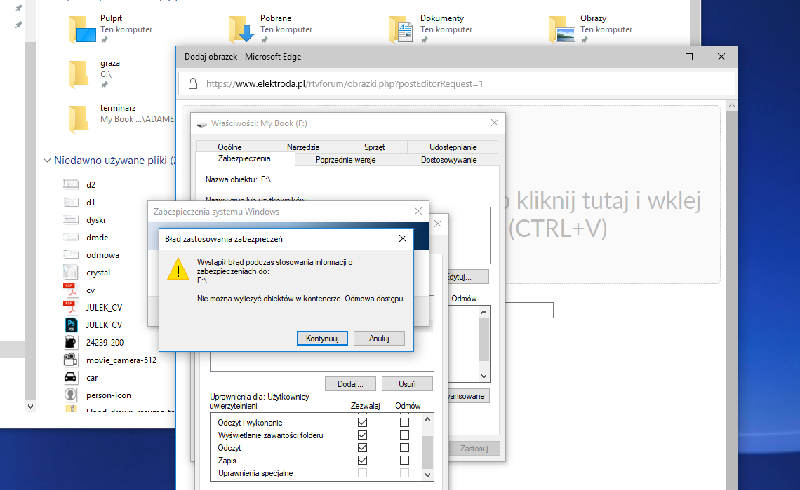

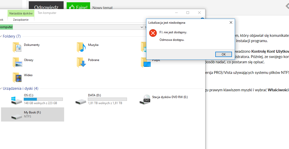

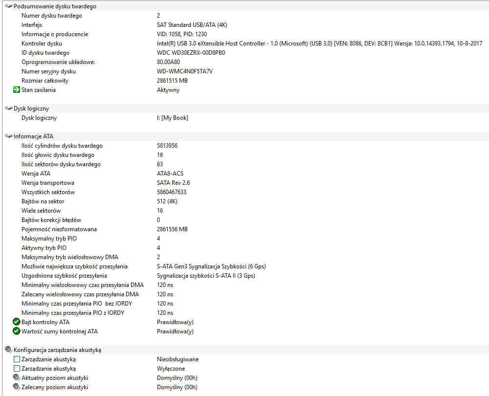

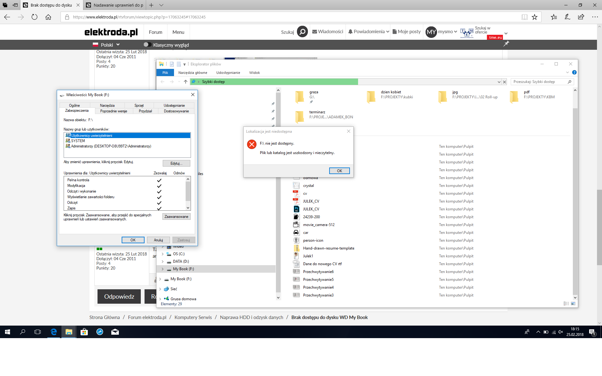

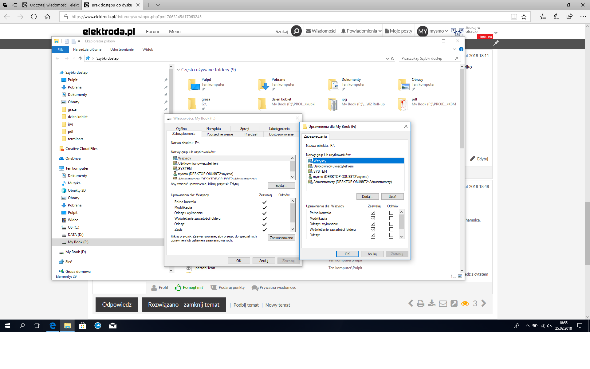

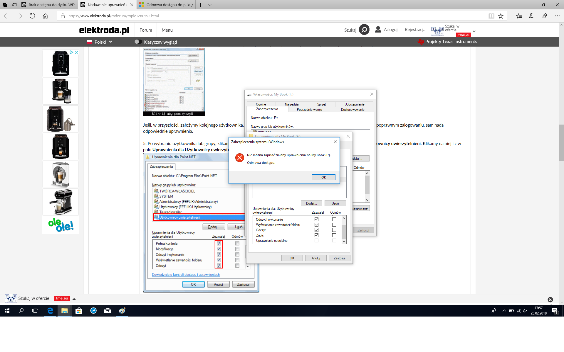

Użytkownik zgłosił problem z dostępem do zewnętrznego dysku WD My Book na systemie Windows 10, który był wcześniej dostępny. Dysk był wykrywany przez system, ale pojawiał się komunikat o odmowie dostępu. W odpowiedziach zasugerowano sprawdzenie uprawnień dostępu, dodanie użytkowników do listy uprawnień oraz przejęcie własności folderów. Po kilku próbach użytkownik uzyskał częściowy dostęp, jednak nadal występowały problemy z niektórymi plikami oraz komunikaty o uszkodzonym koszu. Ostatecznie, po usunięciu folderu Recycle.bin, problem z komunikatem został rozwiązany, ale użytkownik napotkał trudności w przeprowadzeniu testu dysku za pomocą programu Hard Disk Sentinel.
