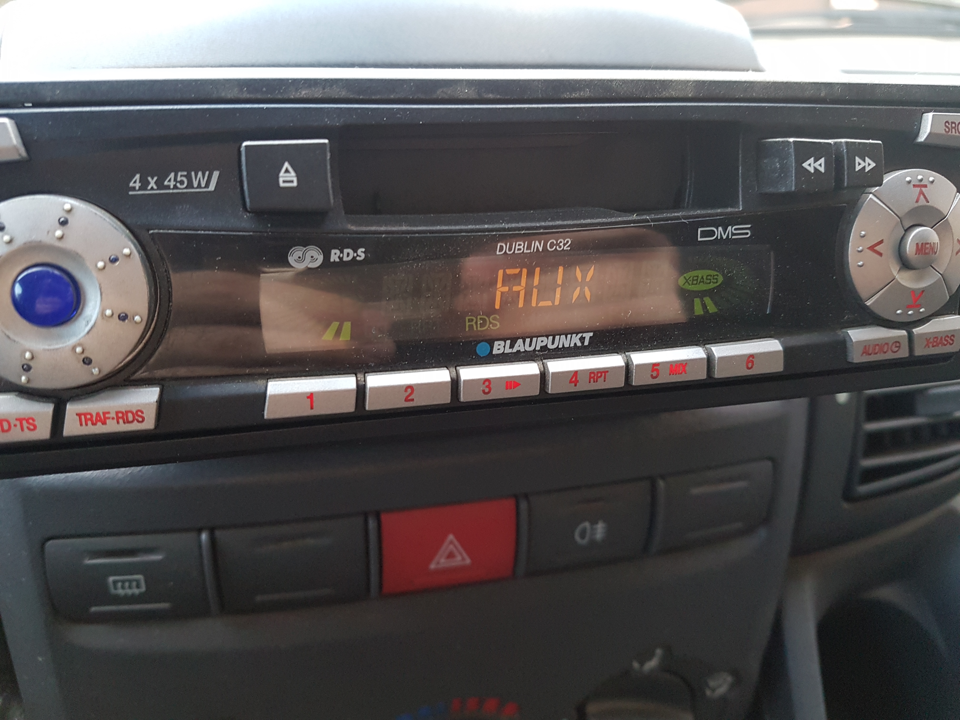

    Witam, da radę jakoś podłączyć auxa pod to radyjko? W menu jest opcja aux on/off oraz przycisk scr przełącza między radiem a auxem... Radio nie ma podpiętego stałego plusa jak coś. Pozdrawiam.

    Trzeba odpowiednio podłączyć do niebieskiej kostki wejście sygnału aux. Po wykryciu przez radio dodatkowego sprzętu w opcjach oprócz dotychczasowych pojawi się do wyboru opcja "aux".
    Przy pierwszym wybieraniu po podłączeniu czegoś do aux i pojawieniu sie na wyświetlaczu trzeba przyciskami lewo/prawo dodać tą opcję na stałe (off/on).
    Przy każdym nastepnym wybieraniu ta opcja juz będzie na stałe w ustawieniach.

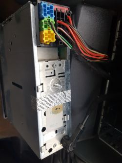

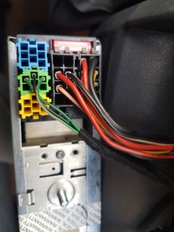

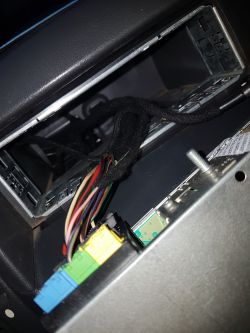

    A jeszcze dodam, że jesli nie masz żadnej z trzech kostek wpiętych w jednym szeregu, to zakup jednej niebieskiej to sa mało, muszą być wpiete dwie sasiednie,żeby sie trzymały, czyli oprócz twojej niebieskiej skrajnej potrzebna jest też środkowa, nawet do niczego nie podłączona. Jeśli je masz to po problemie. Powodzenia :)
  • #8 17856863
    damian7331
    Poziom 8  
    Posty: 9
    Te zdjęcia wyżej są robione przeze mnie więc chyba posiadam wszystkie trzy i nie będzie problemu :D U mnie niebieska skrajna i żółta jest pusta a środkowa zielona ma jakiś kabelek. Opiszesz do czego są te 3 kostki? Niebieska do auxa a te pozostałe?

    Zapytam dodatkowo, mam kabel jack jack, przeciąłem go na pół i są w nim przeewody - czerwony biały i trzeci który ma dużo żył i oplata ten biały i czerwony. Który to lewy, prawy a który masa? Coś się stanie jak źle podłączę do tej kostki miniiso?
    Dobra, podłączyłem biały (L) i czerwony (P) oraz masę i działa elegancko wszystko tylko nie mam tych końcówek w środku i czasami przerywa aczkolwiek to będę musiał dokupić.
