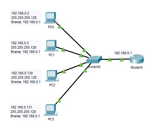

    Od kilku tygodni zgłębiam temat sieci i obecnie utknąłem na podsieciach.
    Z dotychczas zebranych informacji poznałem miedzy innymi mechanizm podziału jednej sieci na kilka mniejszych, o określonej (dostępnej dla niej) liczbie hostów. Chciałem sprawdzić swoją wiedzę w Cisco Packet Tracer i zasymulować sieć podzieloną na 2 podsieci.
    Zależy mi aby sieć 192.168.0.0 została podzielona na 2 podsieci, w której znalazłyby się po 2 komputery na każdą podsieć. Do tego podsieci nie miałyby możliwości komunikacji ze sobą, lecz każdy z hostów obu podsieci miał dostęp do internetu i oczywiście komunikował się między sobą wewnątrz podsieci w której jest.
    W żadnym ze schematów nie działa to jak należy. Za cel postawiłem podział przy użyciu maski 255.255.255.128.
    W poniższym przykładzie hosty dobrze separują się od siebie między podsieciami natomiast tylko jedna podsieć może pingować router. Druga z nich nie pinguje. Rozumiem, że pewnie to wina bramy, lecz nie mam pojęcia jak zrobić to inaczej.
    Podział na podsieci - separacja między hostami + dostęp do internetu

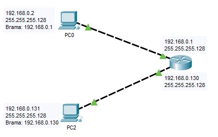

    Kiedy z kolei wychodzę z routera z dwóch interface'ów, ustawiając na każdym z nich adres z innej podsieci, tak jak poniżej, to z kolei każdy z hostów pinguje router natomiast nie ma separacji miedzy podsieciami (każdy pinguje z każdym, niezależnie od adresacji).
    Proszę o pomoc. Może czegoś nie załapałem... Mam wrażenie, że nie umiem przełożyć teorii na praktykę.

    Przykład pierwszy. Błąd polega na tym, że adres bramy nie należy do podsieci. A powinien.
    Przykład drugi: ruch pomiędzy sieciami odbywa się przez router. Aby to uniemożliwić należy zablokować ruch pomiędzy sieciami poprzez zadeklarowanie odpowiedniej access-list’y i założyć ją na interesującym interfejsie za pomocą komendy access class.
    Taka uwaga, w przykładzie drugim adresowanie jest poprawne, ale nie zgodne z tzw „best practice”. Adres routera powinien być albo pierwszym albo ostatnim użytecznym adresem z puli. W sieci 192.168.XXX.128/25 pierwszym użytecznym adresem jest 129 a ostatnim 254 i adres routera (bramy domyślnej) powinno się wybrać z tych dwóch.

    Rozumiem problem w 1 przypadku, faktycznie brama jest z innej podsieci ale jak w takim razie w praktyce kierowac ruchem aby taka komunikacja działała?
    Nurtuje mnie fizyczny sposob podzielenia sieci na podsieci. Czy robi sie to za pomocą samego adresowania hostow - czesc z nich adresujac numerami z zakresu 1-127, a druga grupa przyjmuje pulę 129-254, potem całość idzie przez switch do jednego portu routera, czy moze samo wydzielenie robi sie na interface'ach routera, prowadzac juz od niego podzial na switch i hosty? Proszę o doprecyzowanie jak to robi sie w praktyce bo jiz rece mi opadają :(
    Nie można tego inaczej rozwiazac niz przez podany access list?
