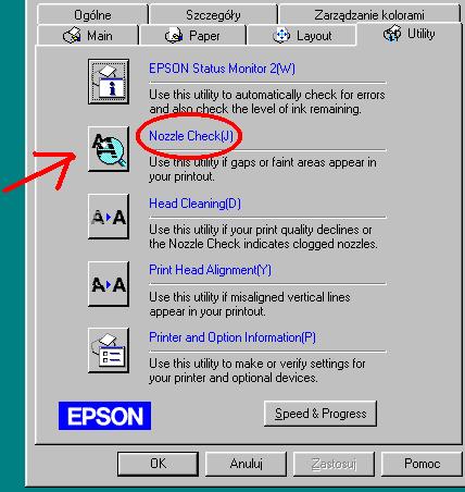

    Po pierwsze zrób wydruk testowy dysz i zobacz czy wszystkie są drożne jeśli nie, to wyczyść głowicę. Jeśli to nie pomoże to pomyślimy dalej.

    Możesz zrobić tak jak pisze Bozio to najłatwiejszy i najszybszy sposób, ale jeśli ci się nie uda to we właściwościach drukarki znajdziesz opcję wydruku testu dysz. Jeżeli masz sterowniki po angielsku opcja nazywa się "Nozzle Check" poniżej jest przycisk do czyszczenia głowicy "Head Cleaning". Jeżeli masz polskie sterowniki nie powinno być problemu co do czego.
    • Epson Stylus C62 - Jak usunąć poprzeczne paski i rozmycia w wydruku? Epson.JPG (41.85 KB) Musisz być zalogowany, aby pobrać ten załącznik.
