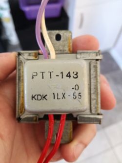

    Witajcie,
    Czy ktos wie jak namierzyc parametry transformatora PTT-143 znajdujacego sie w Gramofonie pioneer pl-200. Zdjecie transformatora poniżej. Szukam specyfikacji transformatora PTT-143 do gramofonu Pioneer PL-200

    Kolego - w sieci jest dostępny service manual tego sprzętu, jednak trafo nie ma w nim szczegółowego opisu. Jedyna informacja to napięcie po wyprostowaniu na kondensatorze zasilacz 34V. Z tego możesz obliczyć napięcie zmienne niezbędne do jego zasilania a z gabarytów moc trafa. Innej drogi nie ma.
    Załączam ten SM, ale na przyszłość więcej inicjatywy w poszukiwaniach.
