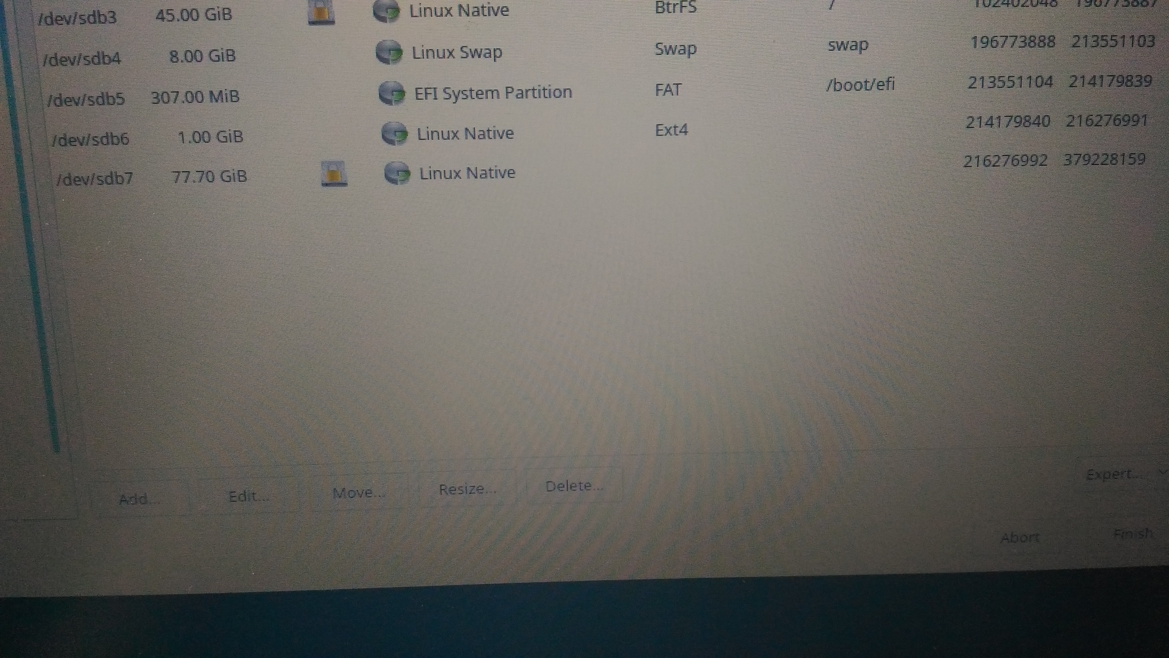

    Próbowałem instalować jeden po drugim. Ale to tyczy się równiez innych linuksów.
    Case dotyczy instalacji linuxa z zaszyfrowanym dyskiem (tylko systemowa)
    Za każdym razem ani grub OpenSuse , ani Fedory czy też Ubuntu nie widzi pozostałych systemów (z zaszyfrowanym dyskiem)
    Każdy linux się uruchamia z biosu poprawnie. Grub dla wszystkich jest na jednej partycji EFI.
    Tylko pytanie jest takie dlaczego z jednego gruba nie można załadować wszystkich systemów?
    Sudo update i jego odpowiedniki nie działają i system nie wykrywa innych linuxów (windows jest wykrywany ale może dlatego że jest na innych dysków z własnym EFI)
    Dla przykładu tak mam obecnie (prosto) partycje:
    Fedora nie widzie Open Suse i wice wersja - jak to naprawić ?

    Poszukaj szczegółowych informacji na temat instalacji na partycjach szyfrowanych.
    W twoim przypadku nowym grubem nadpisujesz poprzedniego i wymazujesz jego konfigurację, a tam wiadomo - klucze do szyfrowanej partycji. Możesz według mnie poszukać dwu rozwiązań: 1. instalacja systemu, wyłuskanie klucza szyfrowanej partycji i zapisanie go gdzieś, instalacja drugiego systemu i import zapisanego klucza. 2. instalacja pierwszego systemu, instalacja drugiego systemu bez instalacji gruba i podpięcie go do pierwszego gruba.
    Najlepiej zacząć od mana gruba, a następnie szukać pomocy na forach dystrybucji. Na forum fedory pomagają chętnie. Poza tym może podpowiedzą jakiś inny prostszy sposób.

    Pierwszy system musi być zainstalowany normalnie, tzn. z grubem. Drugi system instalujesz bez jego gruba. Przechodzisz do pierwszego zainstalowanego linuxa i uaktualniasz konfigurację. Tutaj też należy pamiętać o kluczach. Dlatego po szczegóły odsyłam do forów dystrybucji. Jest tam więcej ludzi mogących lepiej pomóc.
    Pozdrawiam,

    Kopiowanie z grub.cfg do grub.cfg to bardzo zły pomysł. Ten plik w wielu przypadkach może zostać zaktualizowany i nie służy do konfiguracji GRUBa, a jest jej efektem.
    Właściwym miejscem do ew. przekopiowania wpisu jest plik /etc/grub.d/40_custom po czym, wykonaj:
