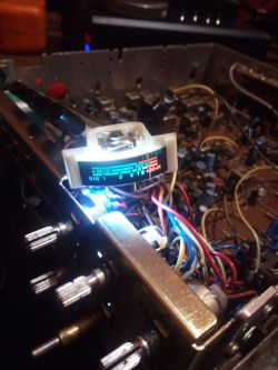

    Witam. CB Radio President Grant, filipińczyk płyta główna PC999 AE, Przy nadawaniu wskaźnik się wychyla, podczas odbioru nie, nawet przy silnych sygnałach. Będę wdzięczny za każdą poradę jak naprawić. Pozdrawiam.

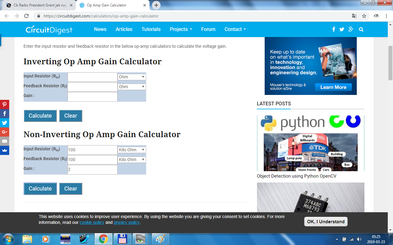

    NJM jak poleci, to w takim układzie nie działa nic - lepiej skorzystaj z takiego kalkulatora jak np. Link i miernikiem sprawdzisz ten układ IC1 w sekundzie.
    Naprawa wskaźnika S-metru w CB Radio President Grant PC999 AE
    Jednak ciągle zalecam poszukiwania od końca, a nie na odwrót. I pamiętaj o efekcie pamięciowym wskazówki na skutek elektrostatyki szkiełka.

    Witam wszystkich po weekendzie, No i okazało się że kolega Hektar Zahler miał rację, i pomyśleć że tyle zachodu
    Faktycznie okazało się że po zdjęciu szkiełka s-metr hula że aż miło, Dziękuje wszystkim za pomoc. Temat do zamknięcia
    Rozwiązaniem problemu było rozelektryzowanie szkiełka, poprzez chwilowe dotknięcie do uziemienia.
