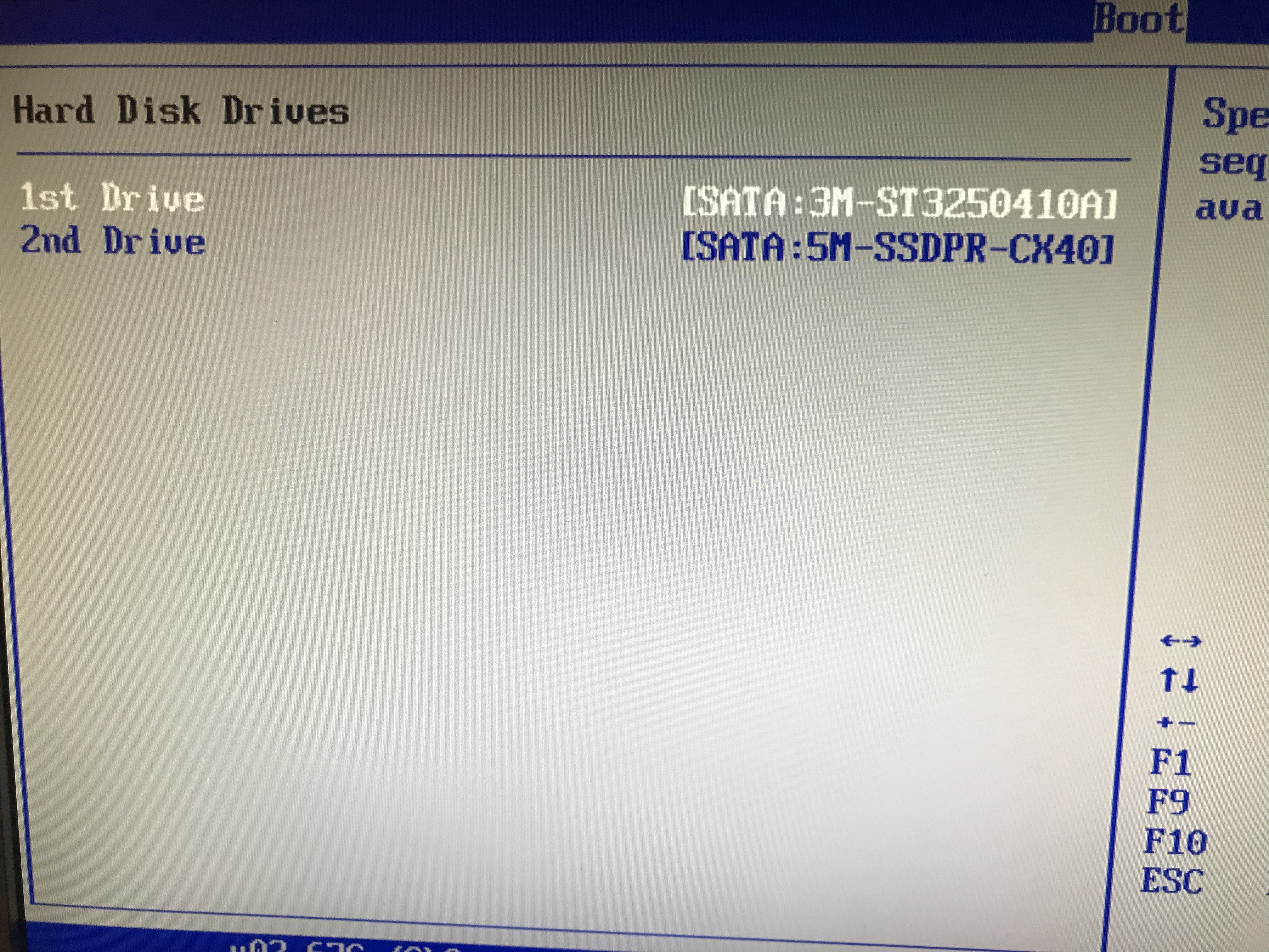

    Witam, kupiłem dysk ssd aby przyspieszyć moja już leciwa jednostkę posiadam takie problemy
    1. Komputer nie chce wykryć pendrive z win 7 32/64 bit ani z win 10 64 dodam, że pendrive działa, win też okej bo robiłem format x razy ale dla pewności wgrałem na nowo system przez cmd, Rufusa 4 inne wersje, yumki (Jakoś tak) i nic, albo error dysk ale nie bootuje. Ale stwierdziłem że dane wrzucę na pendrive, hdd stary wyrzucę, a ssd zostanie, wiec wgrałem u kolegi na ssd Windows
    2. Problem wygląda tak: podpinam nowy odpinam stary dysk odpalam PC nic black screen nie czyta go w boot ustawiłem go jako dysk 1 .
    Jakieś sugestie jak to rozwiązać
    Próbowałem nawet aktualizować bios , ale nie chce się zaktualizować, error.
    3. Mam 4GB ram kingstone 1600 cl9 w bios pokazuje 1033 próbowałem zmienić ale PC nie wstaje gdy zmieniam to wiec zostawiłem auto

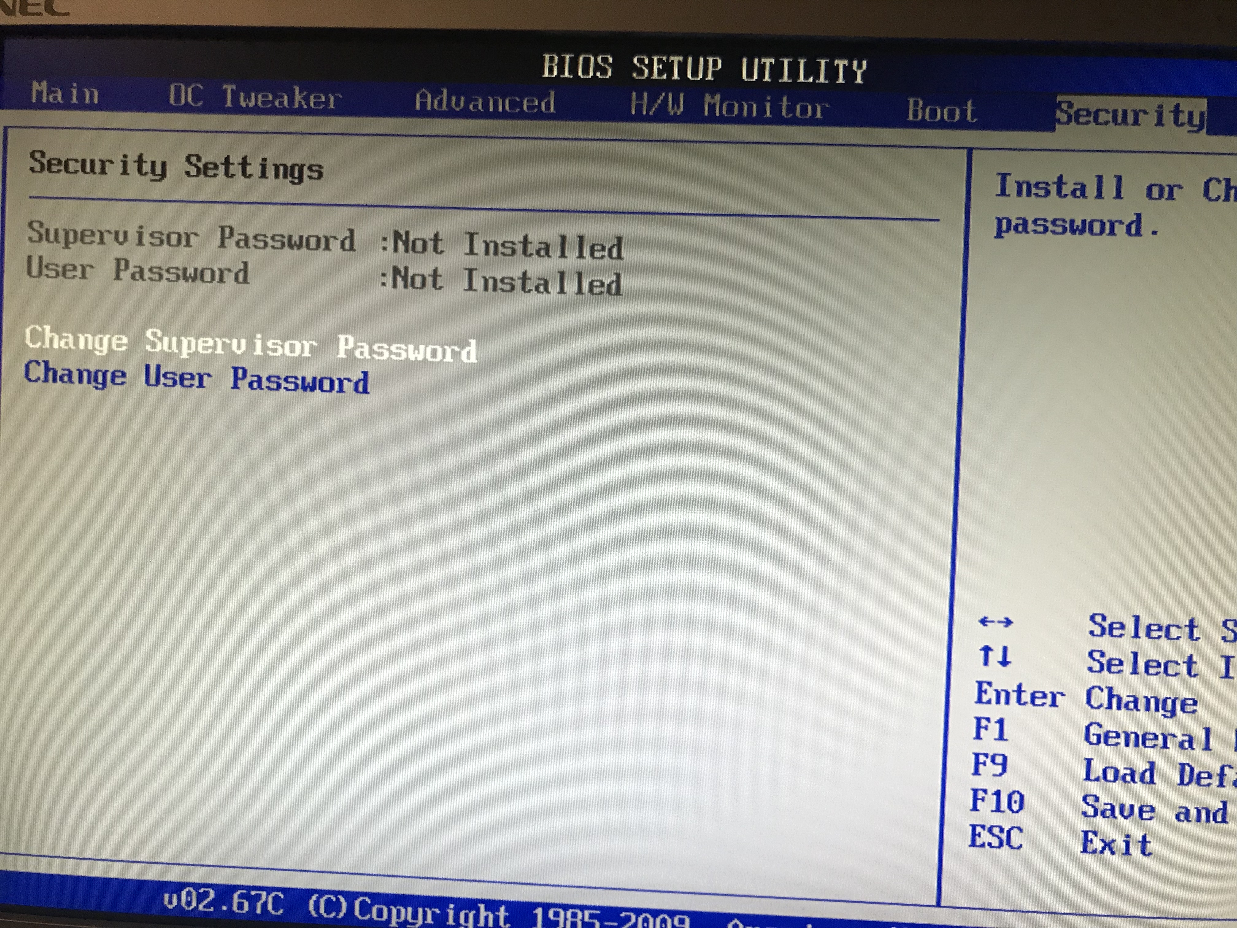

    Aktualizacja BIOS - moze masz flash protection.

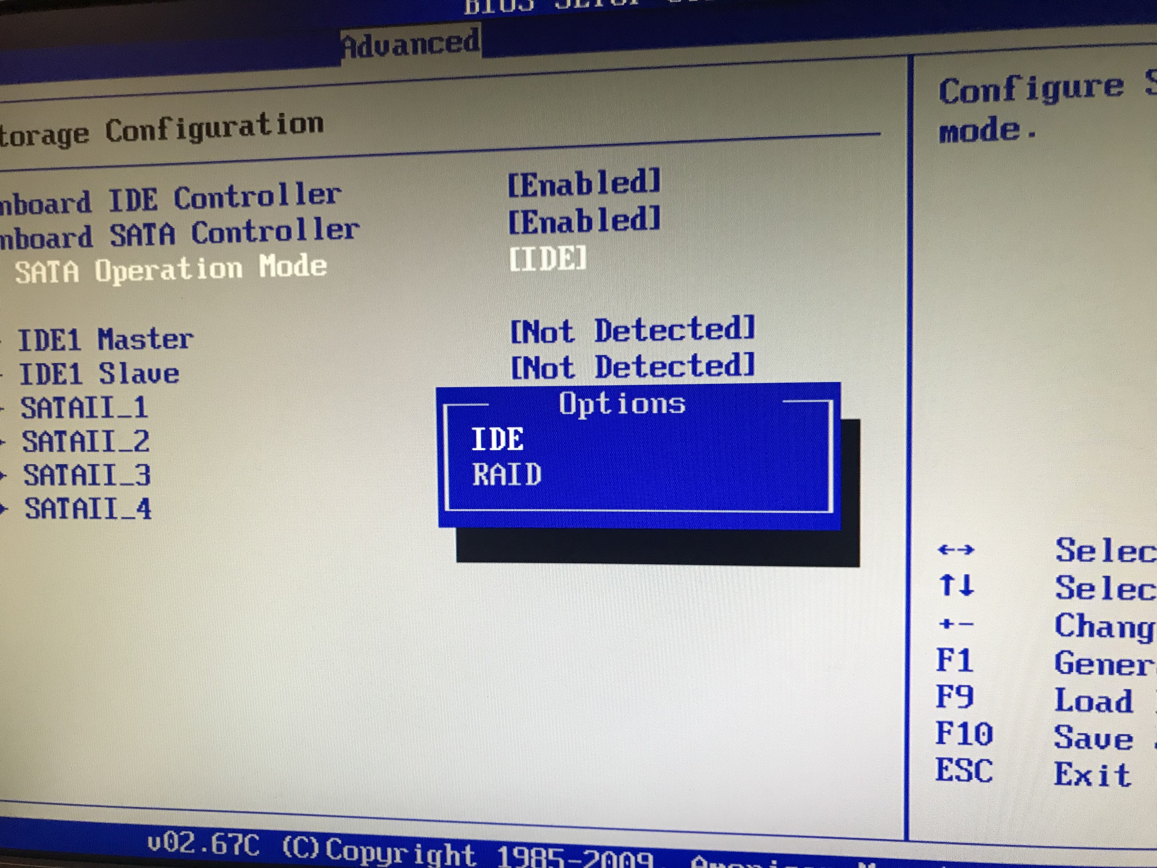

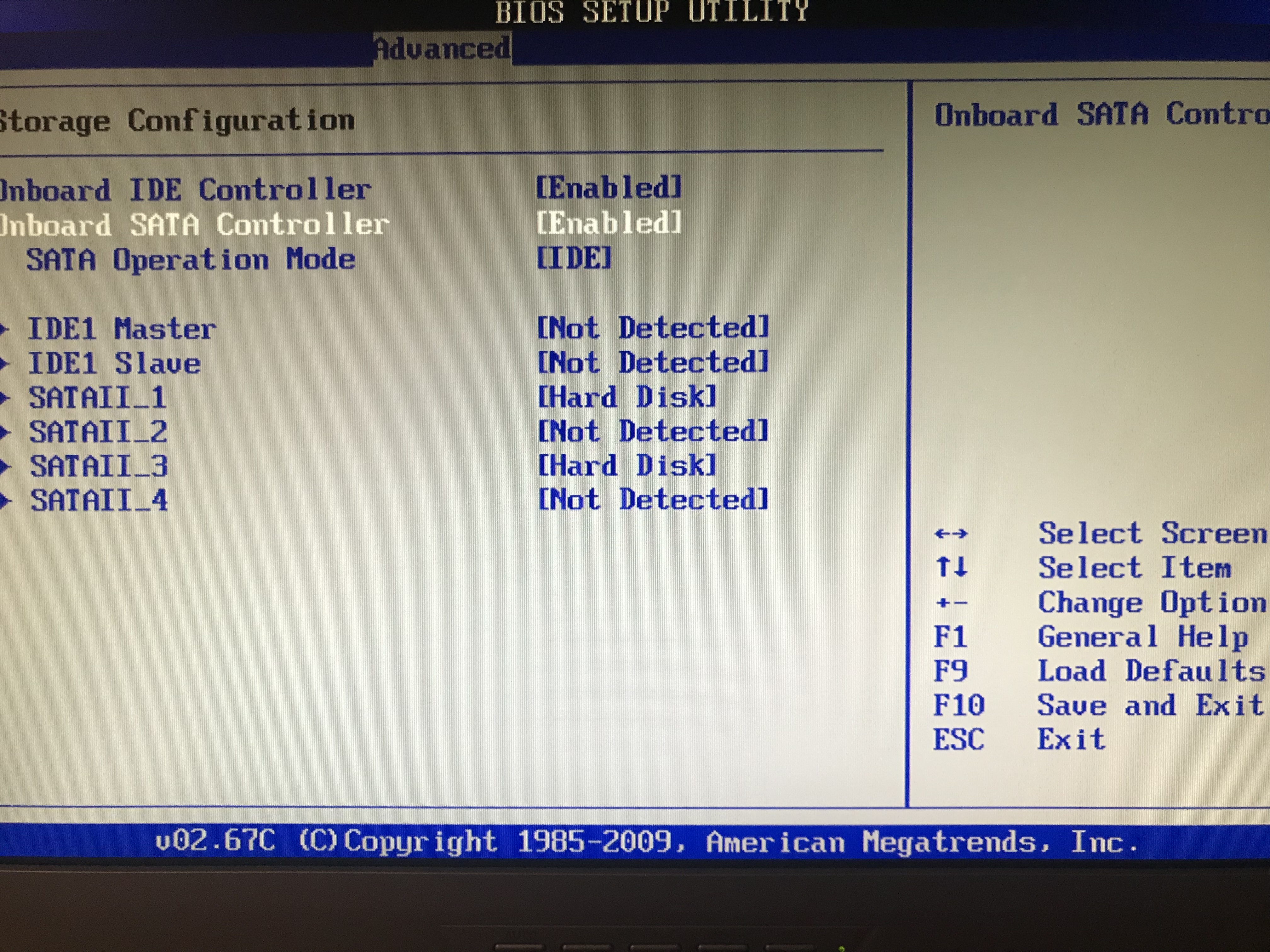

    AD1. jestes pewien ze poprawnie nagrales obraz, czy ten sam pendrive bootuje sie na innym komputerze?
    Jakie masz ustawienia dyskow w Biosie? AHCI/IDE ? Z tego co pamietam instalacja w przypadku windows wymaga aby ten sam tryb byl ustawiony inaczej moga byc problemy (przynajmniej poprzednie wersje mialy z tym problem)

    1.Tak nagrałem poprawnie bo robiłem tym pendrive format na 3-5 PC i było okej ale gdy przyszło do mojego to nie działało dla pewności nagrałem wszystko na nowo i nie działało
    2.chyba mam ide nie pamietam wiem ze chyba mam tylko jedna opcje do wybrania w bios bo ostatnio próbowałem i również to przestawić
    Robiłem ustawienie raid i wszystko co wyczytałem w Google co mogło pomoc i dalej PC nie chciał ruszyć z ssd

    Robiłem raid ale to po tylko by sprawdzić czy coś to da i później przestawiłem znów na IDE
    No niewiele wyczytałem nikt nie miał wcześniej takiego problemu około godziny 20 wrzucę zdjęcia z Biosa jak wrócę z pracy ;))

    Problem z ssd rozwiązany okazało się ze mój PC nie chciał tworzyć bootowalnego pendrive na innym PC robiąc to samo jakoś udało się go rozruszać
    Z ramem nikt bic nie wspomniał będę musiał tworzyć oddzielny temat ;P
