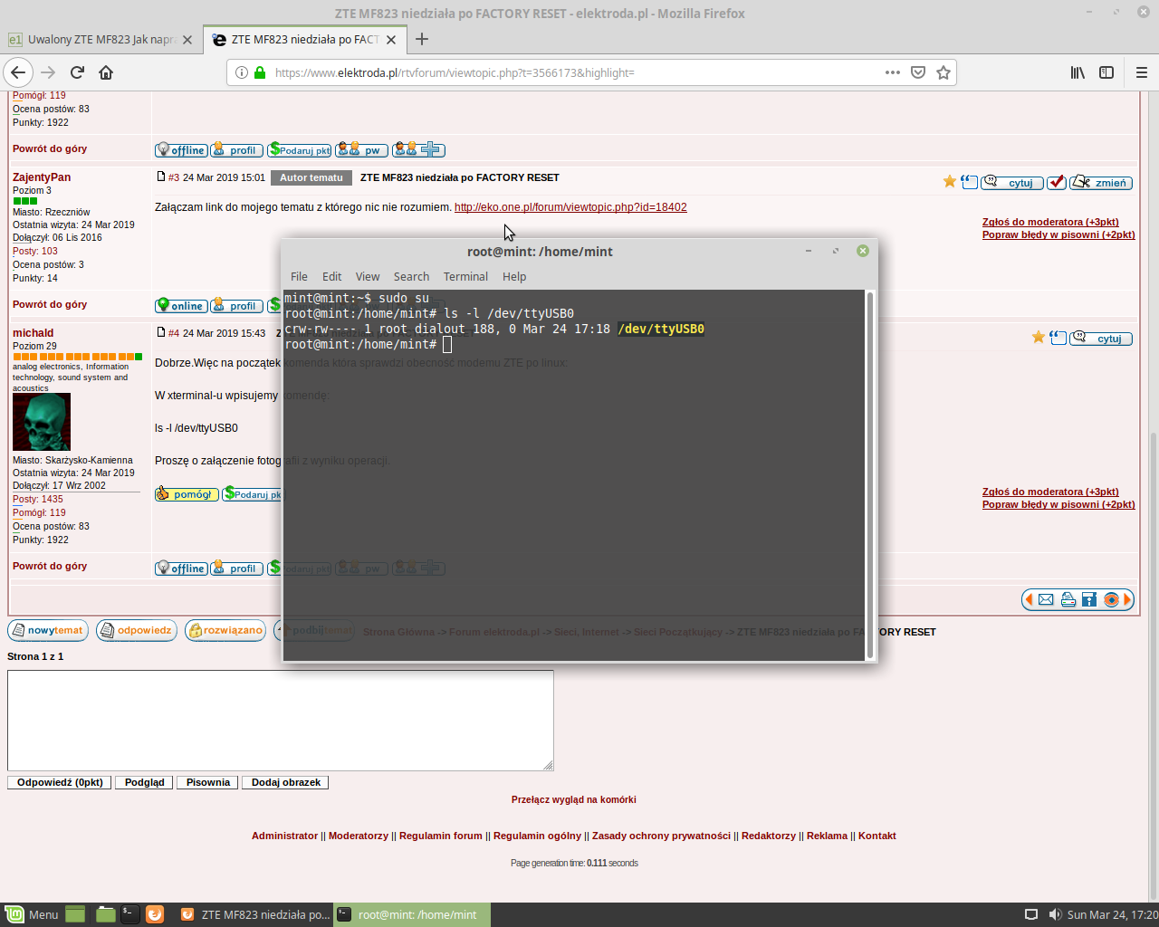

    Dobrze.Więc na początek komenda która sprawdzi obecność modemu ZTE po linux:
    W xterminal-u wpisujemy komendę:
    ls -l /dev/ttyUSB0
    Proszę o załączenie fotografii z wyniku operacji.

    ZTE MF823 nie reaguje po wykonaniu FACTORY RESET przez link

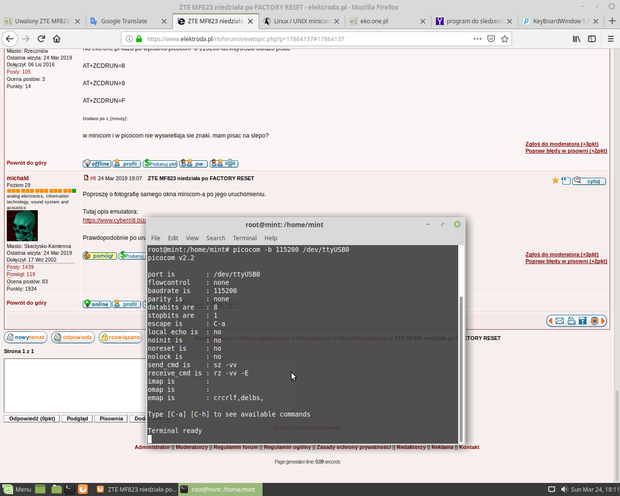

    OK. Teraz w kolejności w xterminal-u proszę wykonać komendy:
    echo "19d2 0016" > /sys/bus/usb-serial/drivers/option1/new_id <zatwierdzamy klawiszem ENTER > #komenda wpisująca nowy id do pliku new_id#
    apt-get instal picocom <zatwierdzamy klawiszem ENTER > #instalacja picocom#
    picocom -b 115200 /dev/ttyUSB0 <zatwierdzamy klawiszem ENTER > #wywołanie picocom z parametrem -b 115200 określającym szybkość transmisji danych dla modemu /dev/ttyUSB0#
    Następnie CTRL A i wpisujemy:
    komendy dokonujące ustawień modemu.
    AT+ZCDRUN=8 <zatwierdzamy klawiszem ENTER >
    AT+ZCDRUN=9 <zatwierdzamy klawiszem ENTER >
    AT+ZCDRUN=F <zatwierdzamy klawiszem ENTER >
    wyjąć i podłączyć modem jeszcze raz ponownie do portu USB.

    Na eko.one.pl kaza po wpisaniu picocom -b 115200 /dev/ttyUSB0 odrazu pisac
    AT+ZCDRUN=8
    AT+ZCDRUN=9
    AT+ZCDRUN=F
    w minicom i w picocom nie wyswietlaja sie znaki. mam pisac na slepo?
    Wpisuje tak jak mi kaza na eko ale nic sie nie dzieje. wpisuje na slepo.
