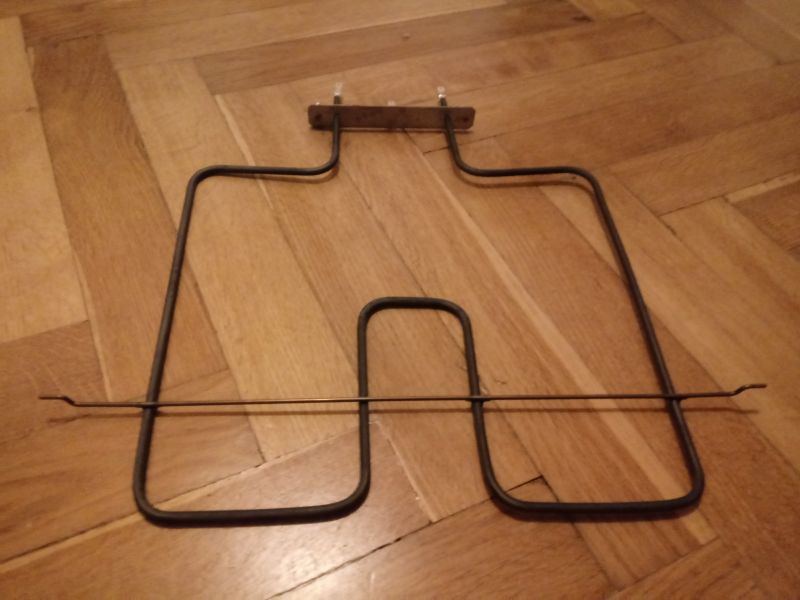

  • #14 17867481
    wiesiekmisiek
    Poziom 33  
    Posty: 1588
    Pomógł: 259
    Ocena: 524
    Daj foto tej grzałki.
  • #15 17868053
    Margraf
    Poziom 8  
    Posty: 11
    Sahterm 1400W
    Piekarnik Polar AKS190/IX - włączenie dowolnego trybu pracy wyzwala bezpiecznik
    stanislaw1954 napisał:
    Jest jeszcze metoda "chłopska" na sprawdzenie grzałki na warsztacie. Nie polecam jej mniej obytym z prądem, bo to sprawdzanie "pod napięciem". Podłączasz grzałkę do zasiania, a dodatkowo próbówką żarówkową dotykając do masy grzałki, sprawdzasz podłączając ją raz do zera, a następnie do fazy. czy nie ma przebicia.
    Sprawdziłem tą metodą grzałkę (bez podpinania masy) - grzeje, nie "wywaliła korków", ale pomiędzy masą/obudową grzałki a jednym z przewodów (faza/zero) wskazuje 12-15V.
    Czy zatem mogę jednoznacznie interpretować to jako uszkodzenie grzałki - do wymiany?
    A jeśli tak to prośba o pomoc we wskazaniu "zamiennika" grzałki opisanej jako sahterm 5w100020/w10569480 1400W. W internecie ta fraza nie występuje w wielu miejscach (konkretnie w jednym, choć już i tam nie ma szczegółów). Czy rozstaw bolców to jakiś standard i każda, podobnie wyglądająca grzałka 1400W będzie pasować?
