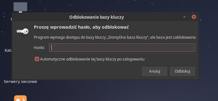

    Witam od niedawna posiadam nowy komputer z zainstalowanym linuxem mint 19.1 Tessa.
    Jako że jestem zielony i nigdy nie obcowałem z tym systemem proszę o dokładną instrukcje
    Gdy po włączeniu linuxa chce otworzyc chroma lub inny program muszę wpisać hasło jest to trochę żmudne czy da się to obejść jakąś komendą ?

    1.Wklej zrzut ekranu wyświetlanego komunikatu.

    To monit o hasło do bazy kluczy. W pewnych konfiguracjach może się tak wyświetlać, dotyczy to głównie przeglądarek chrome.
    Możesz zainstalować program Seahorse z repozytorium i za jego pomocą zmienić hasło do bazy na np. puste.
    Wtedy komunikat nie powinien się wyświetlać.

    Dzięki działa ! ostatnia prośba czy można gdzieś w opcjacj włączyć dwuklik by wpłączyć progrm tak jak w windowsie ?

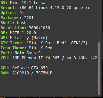

    Jakie masz środowisko graficzne?
    Zależnie od niego w panelu kontrolnym musisz odszukać konfigurację myszy i tam zmienić zachowanie lewo kliku.

    gdy przesuwam okno zostawia to "ślad" tylko programy linuxowe jak menadzer aktualizacji
