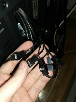

    Złącza FAN1(3pin) i FAN2(3pin) są podpięte pod kontroler obrotów wentylatora - tak ma ta obudowa Gladius M35 (załączam zdjęcie)
    SYS_FAN3 (4pin) i SYS_FAN4(4pin) znajdują się na płycie głównej.
    Do FAN2 jest podpięty wentylator frontowy i z tyłu
    Do SYS_FAN4 jest podpięty wentylator na górze obudowy ponieważ jest na 4 pin i tylko do płyty głównej mogę go podpiąć.
    Co do bezpieczników to mam nadzieję, że zdjęcie odpowie na pytanie :)
