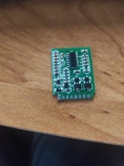

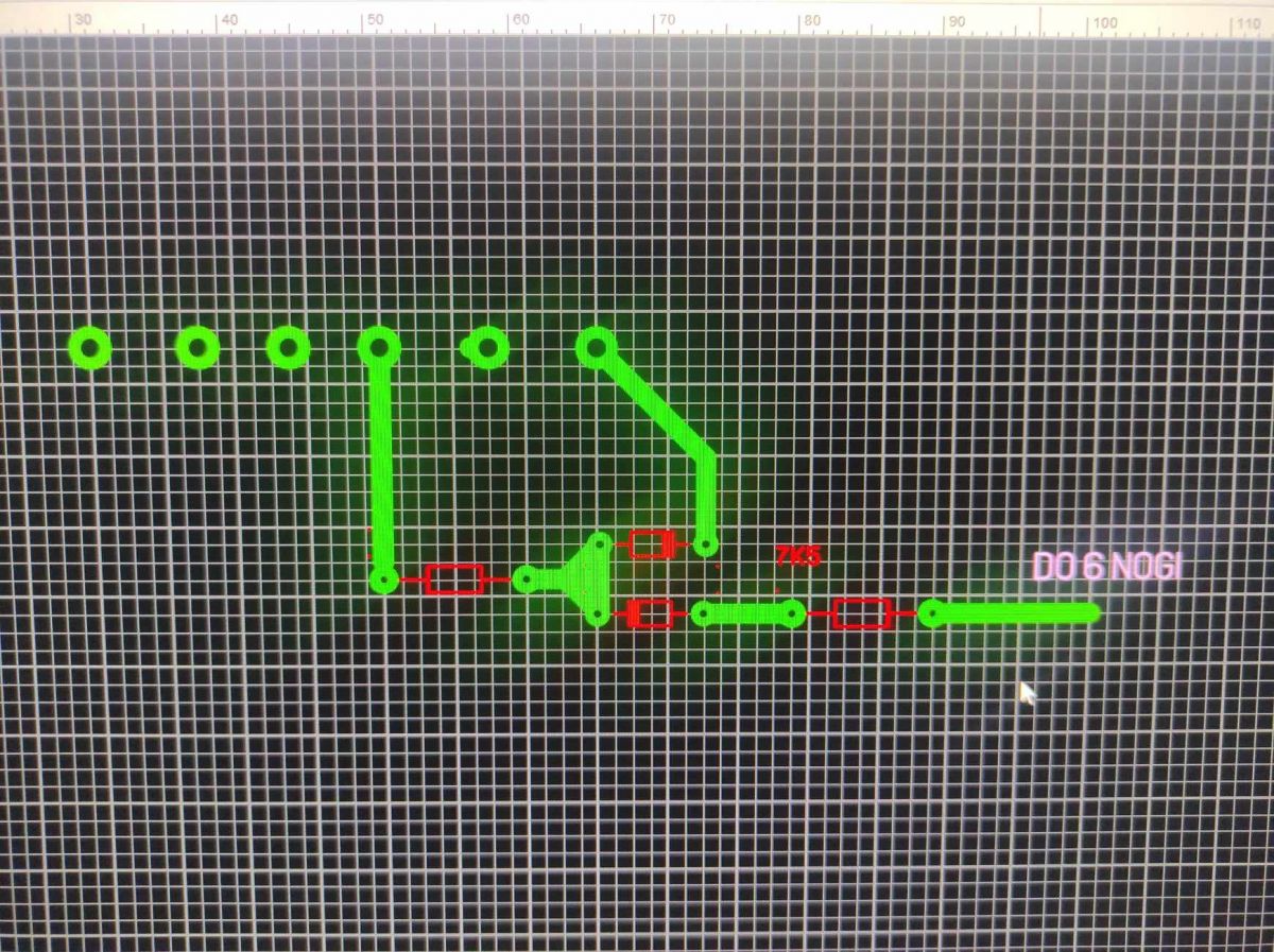

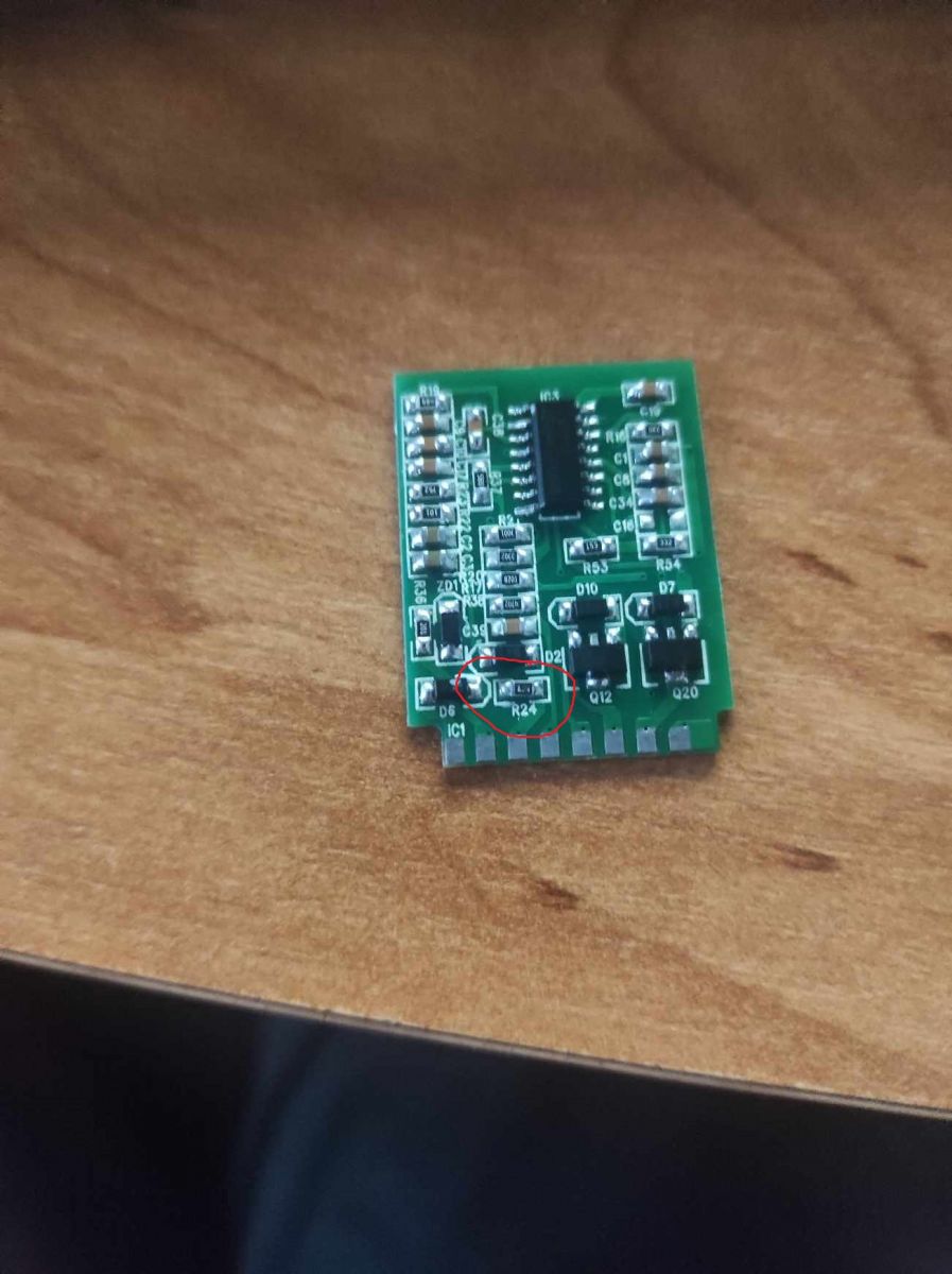

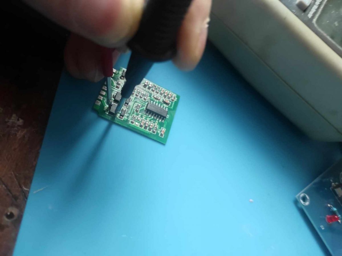

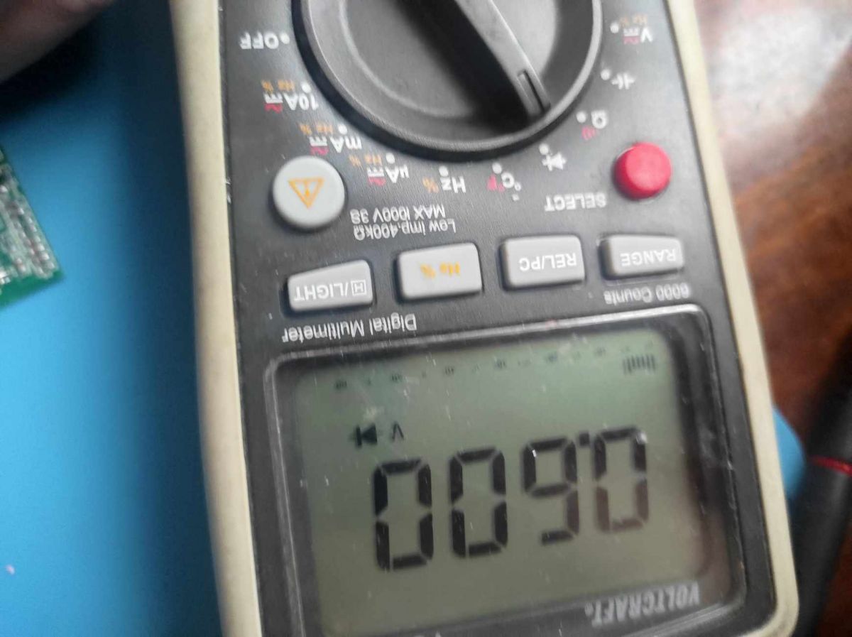

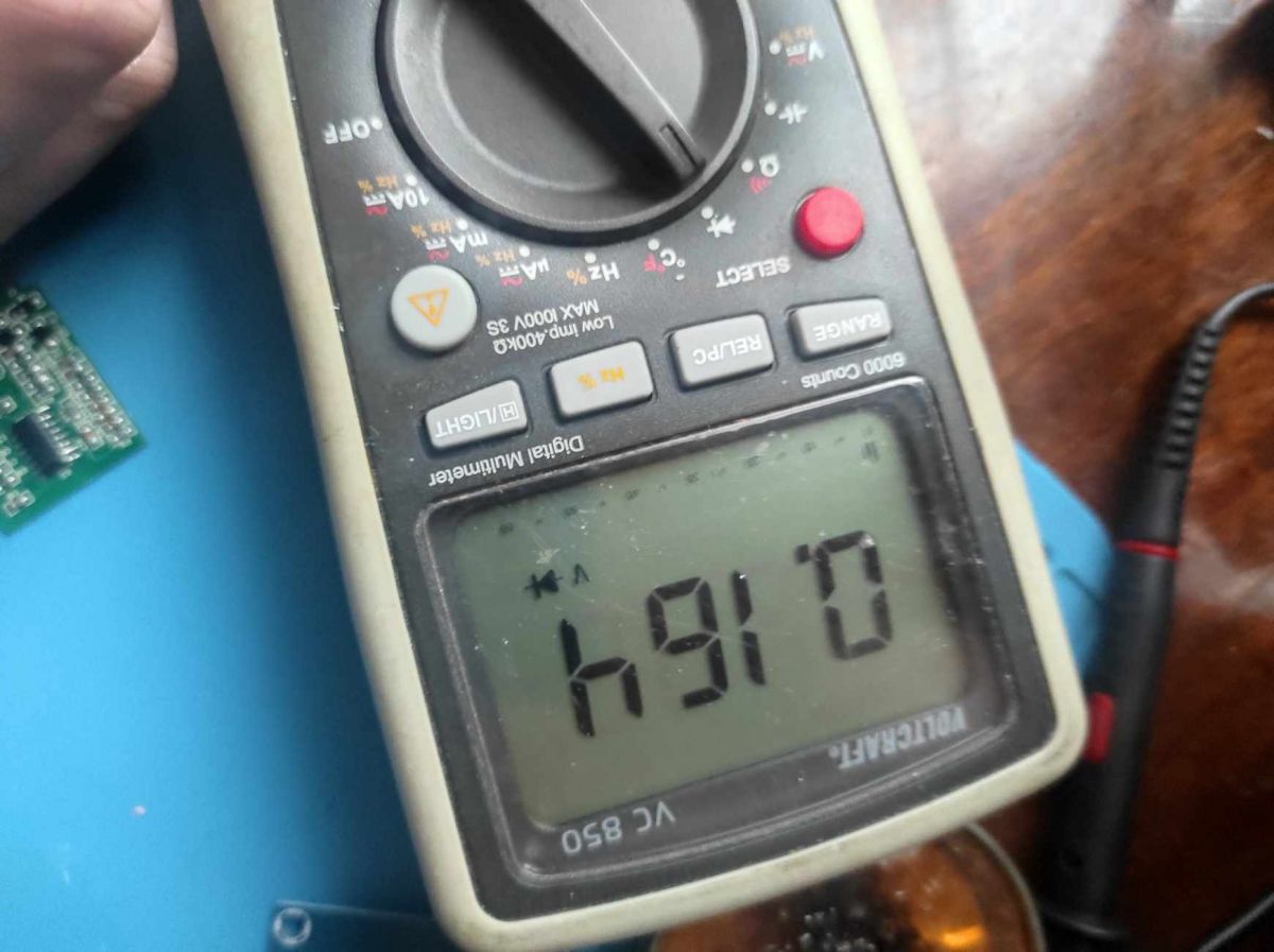

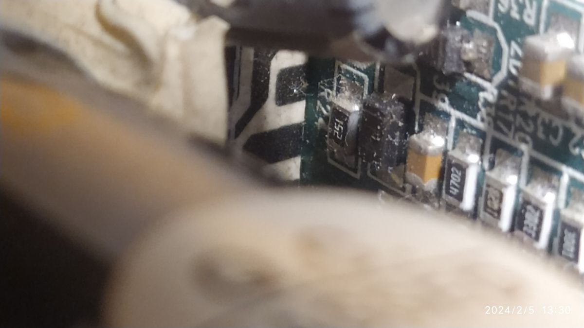

✨ Użytkownik zgłosił problem z zasilaczem SilentiumPC Vero L2, który nie uruchamia się prawidłowo, a napięcie na linii 12V osiąga 13,2V, co sugeruje aktywację zabezpieczeń. W odpowiedziach zasugerowano sprawdzenie transoptora TL431 oraz kondensatorów, a także weryfikację diod i transformatora. Po dalszych badaniach użytkownik wymienił uszkodzone elementy, w tym diodę TL431 oraz kondensator, co poprawiło działanie zasilacza, ale nadal występują anomalie napięcia na linii 3.3V. Ostatecznie ustalono, że rezystor R24 miał wartość 152Ω. Użytkownik zdecydował się na demontaż zasilacza.
