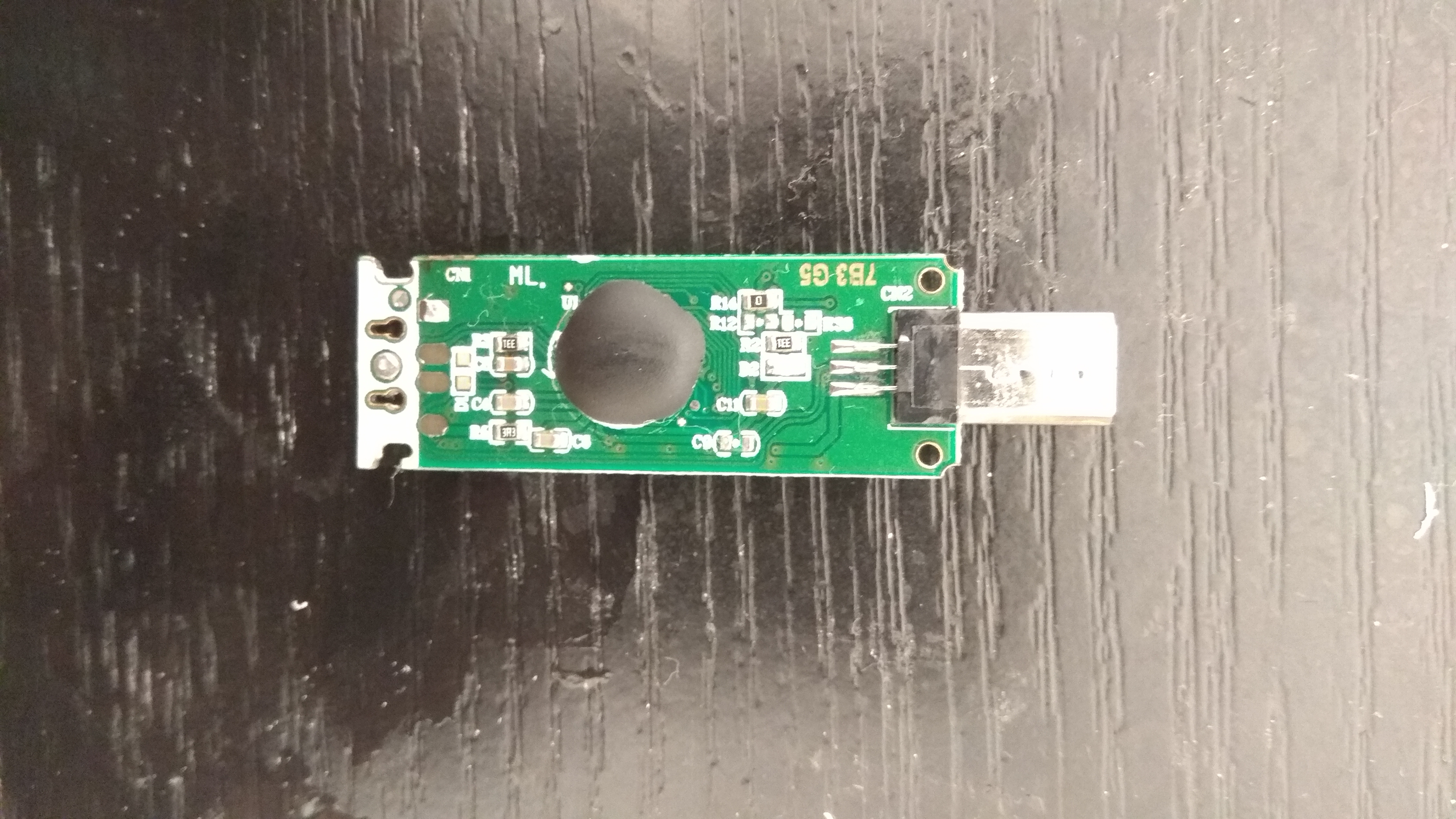

    Witam, pendrive z ważnymi danymi, był wyłamany C9 więc wlutowalem ceramika 33, 43 i 51 pico na żadnym nie wstał, telefon wspiera otg, rezystor 331ma 330ohm na omomierza ale brak ciągłości na teście diody, jedynie w obie strony wskazanie jakieś +-500mv, wyłamany wtyk standard ma ciężko regenerować z racji ścieżek które są ciężko dostępne, jakieś rady jak postawić go na nogi od strony micro USB? Naprawa wyłamanego gniazda USB - jak przywrócić funkcję OTG?

    To są ciężko dostępne ścieżki?
    Nie rezystor 331 tylko R2 i ten drugi, którego numeru na laminacie nie widać bo się zamazuje.
    Nie powinno mieć znaczenia jakim kondensatorem uzupełnisz C9.
    Jak wygląda laminat od drugiej strony?
    Może uszkodzone są nie tylko elementy bierne ale i kontroler/oprogramowanie?

    Dostępne w sposób umiarkowany dlatego wolę póki co wybrać rozwiązanie z micro USB w ostateczności będę lutowal przewody do ścieżek, co z drugim rezystorem? Omówiony wyżej r2 jest sprawny wedle pomiarów? Po oględzinach brak jest miejsc wskazujących na usterkę mechaniczną bądź termiczną, jedynym elementem wyraźnie wylamanym był C9 reszta pól była pusta.

    Po drugiej stronie masz drugi rezystor 331 to nie możesz porównać rezystancji?
    Ale ogólnie tak - jest sprawny według pomiaru i oznaczenia.
    Jakaś reakcja jest po podłączeniu tego pendrive'a po uzupełnieniu kondensatora?
