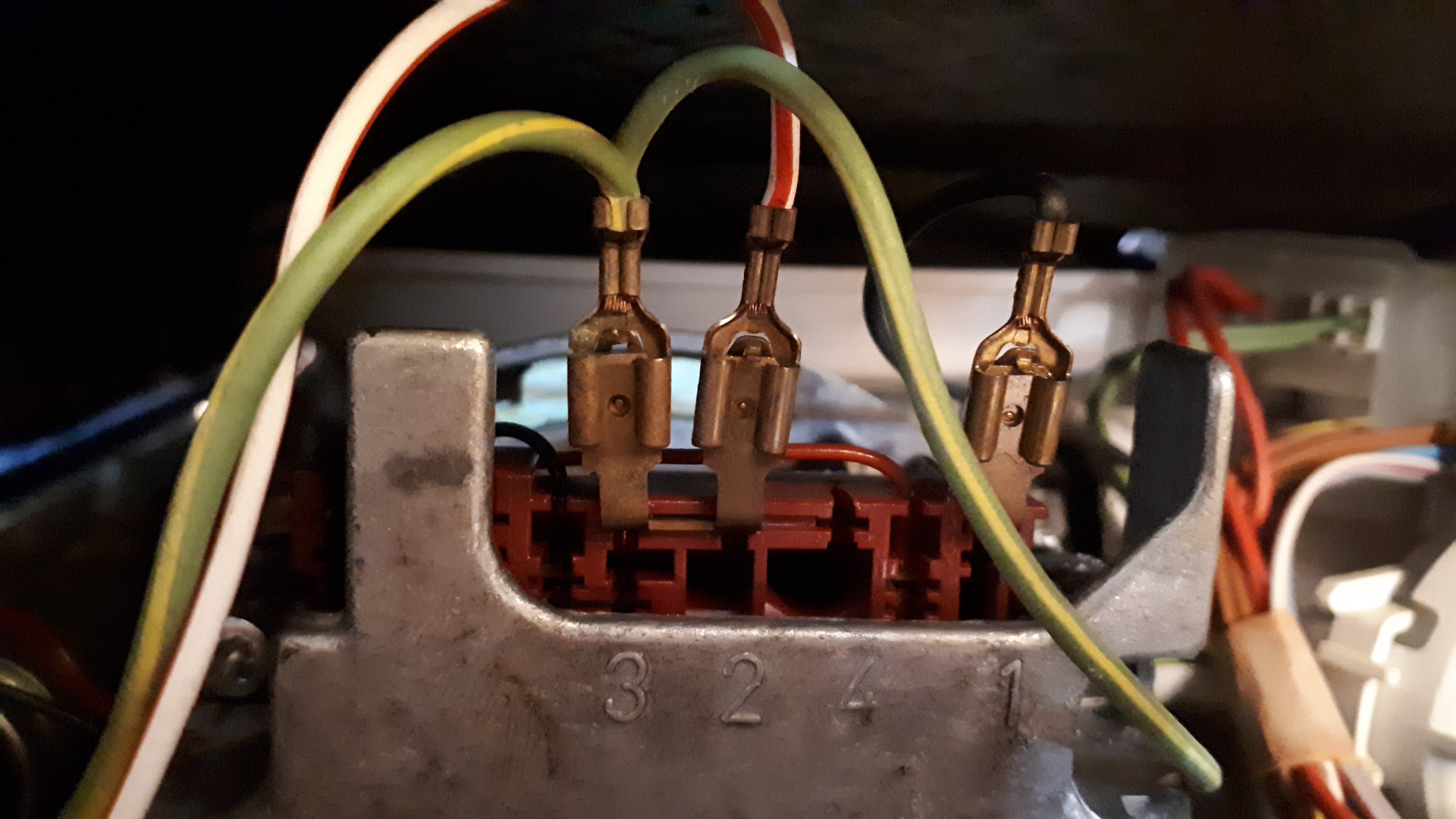

    Wymieniłem silnik z pompą. Nowy silnik ma 4 wyjścia, stary miał 3. Nie wiem jak to podłączyć. Dodatkowo przez pomyłkę zwarłem 4 z 1 i zadziałało zabezpieczenie. Od tego momentu silnik przestał reagować - buczeć. Zwoje silnika są raczej ok bo mierząc omy mam dwoe wartości - 64 i 57. Proszę o pomoc . Na zdjęciu starego silnika jest źle podłączone uziemienie, proszę na to nie patrzeć. Zmywarka Gaggenau, silnik Siemens. Zmywarka Gaggenau DF261161F: Jak podłączyć silnik Siemens z 4 wyjściami? Zmywarka Gaggenau DF261161F: Jak podłączyć silnik Siemens z 4 wyjściami?

    A podłączyłeś 1 2 3 tak jak było, bo 4 może być pusta.

    Tak, próbowałem. Tylko buczał. Zresztą tak jak napisałem po zwarciu 1 i 4 zadziałało zabezieczenie więc to są zasilające. Oprócz wyjść 1234 są jeszcze dwa do kondensatora. Wyjście 2 + jedno z wyjść kondensatora - 57 omów, wyjście 4 + drugie z wyjść kondensatora 64 omy.
    Jakie napięcie powinno być na silniku? Kable zasilające po włączeniu pokazują ok. 4v, a powinno być chyba 220? Co w takim razie padło i jak to naprawić?
    Rozkręciłem nowy silnik z pompą i okazało się, że źle wsadziłem dystans wirnika przez co silnik był zblokowany. Podłączyłem na krótko zewnętrzne końcówki i zwarłem środkowe - ruszył aż miło. Temat zamknięty

    Niechcący doprowadziłem do zwarcia na silniku przy podłączonych kablach. Teraz zamiast 220 v mam 4v. Prawdopodobnie poszło coś w elektronice, ale nawet nie wiem jak się do niej dobrać. Proszę o pomoc.
