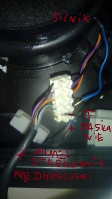

    Witam mam problem z podłączeniem okapu otóż chciałem podłączyć go do prądu, ale z kostki wypiął mi się niebieski kabelek i nie wiem gdzie ma teraz iść, dodaje załącznik, zdjęcie. Proszę o pomoc. Jak mam podłączyć zasilanie do tej kostki gdzie wpiąć ten kabel niebieski.

    Do niebieskiego z drugiej strony kostki.

    Powinna być kostka do podłączenia zasilania.

    Instrukcja ze schematem. powinno być. Na zdjęciu u góry to jakieś odizolowane przewody?

    Które to silnik?

    Jest miejsce na podłączenie PE. Jakaś śrubka, zacisk z oznaczeniem uziemienia? przewód 3x do zasilania. Brązowy idzie na włącznik i oświetlenie to jest faza. Niebieski N. PE do zacisku ochronnego.

    Daj dokładne zdjęcie co to za przewód zasilanie. Pokaz go wyraźnie.

    Kabel zasilający sam założyłem dwu żyłowy bo nie było nic, kupiłem okap używany to jest kabel zwykły z wtyczką 2 żyłowy. Może ktoś inny ma pomysł jak to podłączyć? Będę musiał sam jakoś zaradzić.
    Edit:
    Temat uważam za rozwiązany i Sam sobie poradziłem, a mimo to Dziękuje.
    Brązowy w kostce to faza L, a dwa niebieskie do siebie to N .
