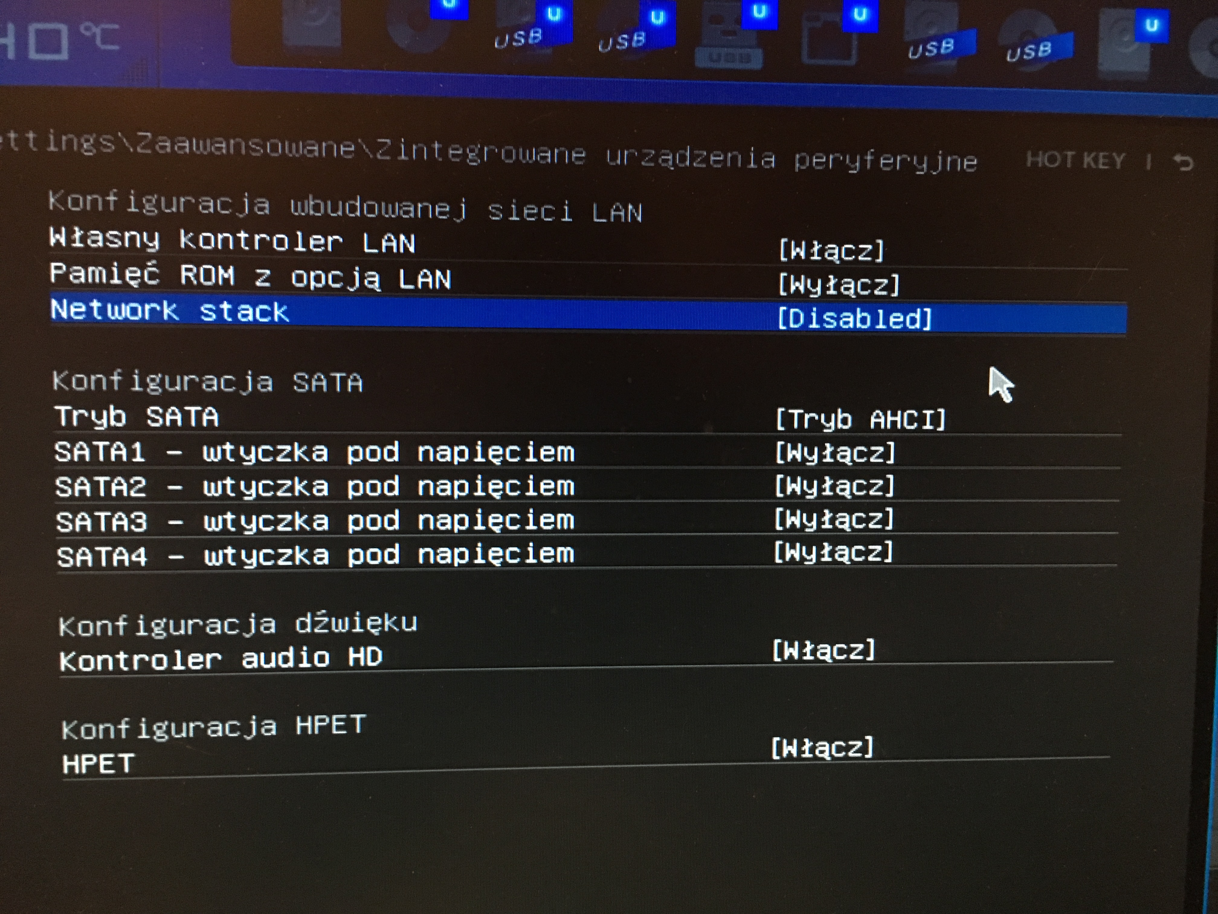

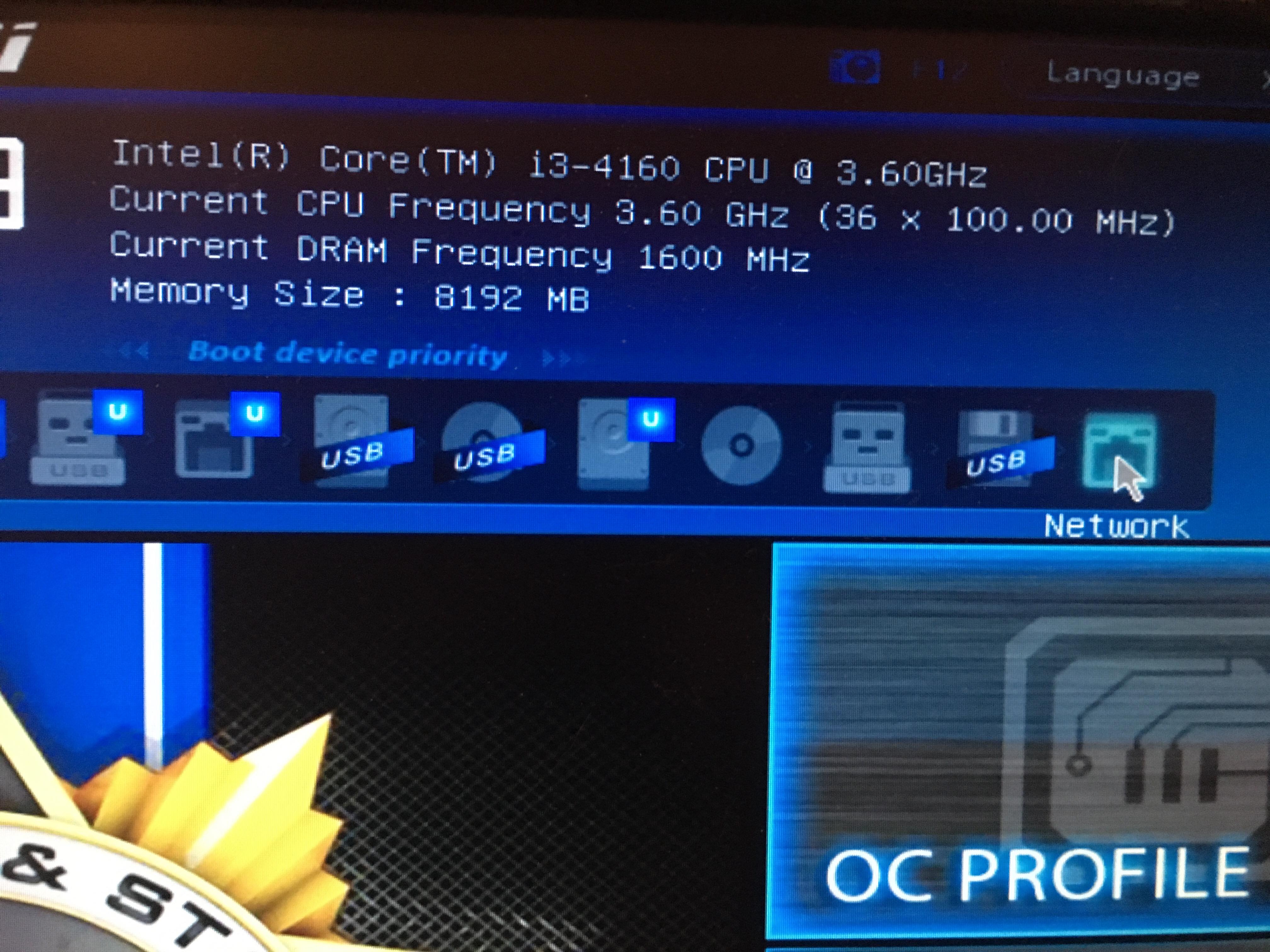

  • #8 17886669
    Kirkenay
    Poziom 6  
    Posty: 7
    Weszłam do BIOSu i tak to wygląda:
    Jak zainstalować sterowniki do karty sieciowej dla kabla ethernet? https://obrazki.elektroda.pl/9724888100_1554413353.jpg
    I w tym mniejszym paseczku mam różne opcje m.in. UEFI Network oraz (tak jak na zdjęciu poniżej zaznaczyłam) Network. Niestety na żadne z nich ani resztę małych nie mogę wejść - ani za pomocą myszki ani jak klikam enter. Gdy klikam enter to mogę przesuwać ikonki zamieniając miejscami. Rozwinąć mogę jedynie te duże boczne na ekranie, więc nawet nie mogę tego sprawdzić :(
    Jak zainstalować sterowniki do karty sieciowej dla kabla ethernet? https://obrazki.elektroda.pl/9449637700_1554413482.jpg

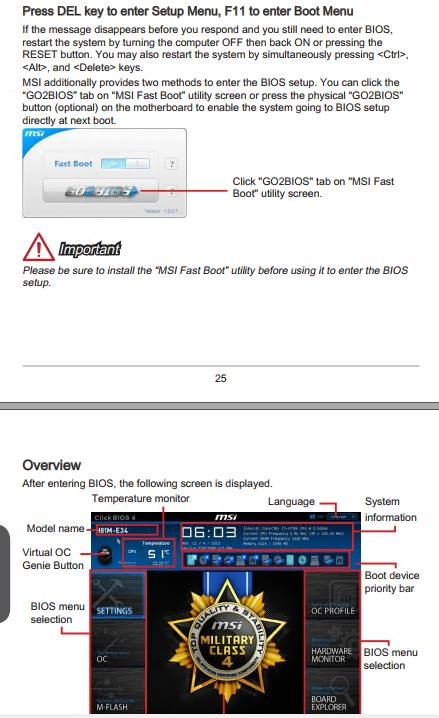

    Z załączonego obrazka menedżera urządzeń wynika że karta nie jest włączona w bios-ie.
    Będzie trudno wytłumaczyć jak to zrobić, szczególnie że pisze Pani że," kompletnie się na tym nie zna", ale spróbuję.
    W tej płycie mamy bios graficzny więc najłatwiej będzie nawigować myszką.
    Wchodzimy do bios-u naciskając DEL w trakcie uruchamiania się płyty głównej. Ja najczęściej robię to naciskając wielokrotnie ze średnią prędkością klawisz DEL do momentu pojawienia się obrazu menu bios-u.
    Według instrukcji powinien on wyglądać tak (w dolnej części obrazka):
    Tam można na początku spróbować ustawić język na polski (góra-prawy róg) jeżeli jest, co może nieco ułatwić zorientowanie się.
    W lewej kolumnie kliknąć SETTINGS (USTAWIENIA). Niestety dalej nie pamiętam tego bios-u, a instrukcja tego nie opisuje, ale w środkowej części ekranu pojawi się kilka linii tekstu z sekcjami funkcji do wyboru. Trzeba odszukać sekcję PERIPHERIAL (PERYFERIA).
    W tej sekcji powinna być nastawa dotycząca kontrolera LAN (LAN controller) i sprawdzić czy jest ustawione na ENABLE (WŁĄCZONY). Jeżeli jest DISABLE (WYŁĄCZONY) to przestawić.
    Standardowo po załadowaniu wartości domyślnych kontroler jest włączony więc musiało to być zrobione celowo. Może karta na płycie była uszkodzona i dla tego została wyłączona albo ktoś wyłączył bo nie wiedział jak ją zainstalować a nie chciał aby w menedżerze wyglądało że jest coś niedziałającego.
    Ważne aby po ustawieniu odszukać opcję SAVE CONFIGURATION (ZAPIS KONFIGURACJI) lub SAVE CONFIGURATION AND EXIT. Jeżeli nie zostanie zapisana konfiguracja to po wyjściu z bios-u nic się nie zmieni w działaniu.
    Następnie ponownie uruchomić komputer.
    Jeżeli karta jest sprawna to windows ją wykaże w menedżerze urządzeń a być może sam sobie zainstaluje sterownik. Jeżeli będzie występować w sekcji INNE(NIEZAINSTALOWANE) z wykrzyknikiem to ponownie zapuścić ściągnięty instalator. Po zainstalowaniu powinna przeskoczyć do grupy KART SIECIOWYCH.
    Proszę pamiętać o wyłączeniu (odłączeniu) tej sieci WIFI przed uruchomieniem (wetknięciem przewodu do) sieciówki przewodowej bo może być problem z działaniem sieci (nie będę tutaj wyjaśniał z czego to wynika bo nie jest to teraz ważne). Jeżeli przewód jest sprawny i prawidłowo zakończony to powinny zapalić się kontrolki w gnieździe LAN.
    Na razie na tyle. Proszę sprawdzić co jest w bios-ie to może uda się temat ogarnąć.
    Powodzenia.
    PS. Widzę że pisała Pani w czasie gdy ja pisałem powyższe więc widzę że udało się wejść do bios-u.

    Własny kontroler LAN miał od razu opcje "włącz" gdy weszłam. Nie wiem czy resztę przestawić? Jeśli wszystko jest tak jak powinno to właśnie przy takich ustawieniach nie wyszukuje :(
  • #11 17886710
    KOCUREK1970
    Specjalista Sieci, Internet
    Posty: 35361
    Pomógł: 3828
    Ocena: 5419
    Nie - Network Stack odnosi się do agregacji łącza z inną kartą sieciową by przesył danych był szybszy.
    Wskazuje to na uszkodzoną kartę.
    Proszę powiedzieć, jakie ma Pani jeszcze wolne porty w płycie głównej - pytam, czy port PCI-e lub PCI są wolne (wtedy doradzimy jaką kartę LAN kupić wewnętrzną).

    Wygląda na to że kontroler jest włączony ale nie działa.
    Ta dodatkowa opcja NETWORK STACK raczej nie będzie miała wpływu na działanie ale co za problem sprawdzić. Zawsze można z powrotem wrócić do pierwotnej konfiguracji.
    Możliwe że jest uszkodzony. Nie wiem czy warto z tym walczyć. Ta płyta główna niestety ma tylko złącza wewnętrzne PCI-express.
    Najprościej byłoby kupić kartę sieciową na PCI-EX x1 (krótkie złącze). Dostępne karty o prędkościach 10/100Mbit lub Gigabit.
    Jeżeli nie chce Pani grzebać w środku to można zakupić kartę przewodową na USB 2.0 (10/100Mbit) lub USB3.0 (Gigabit-ową).
    Można by było jeszcze upewnić się że karta nie działa np. uruchamiając jakiegoś linux-a z płyty lub pendriv-a ale to nie jest temat na naprawy korespondencyjne.
