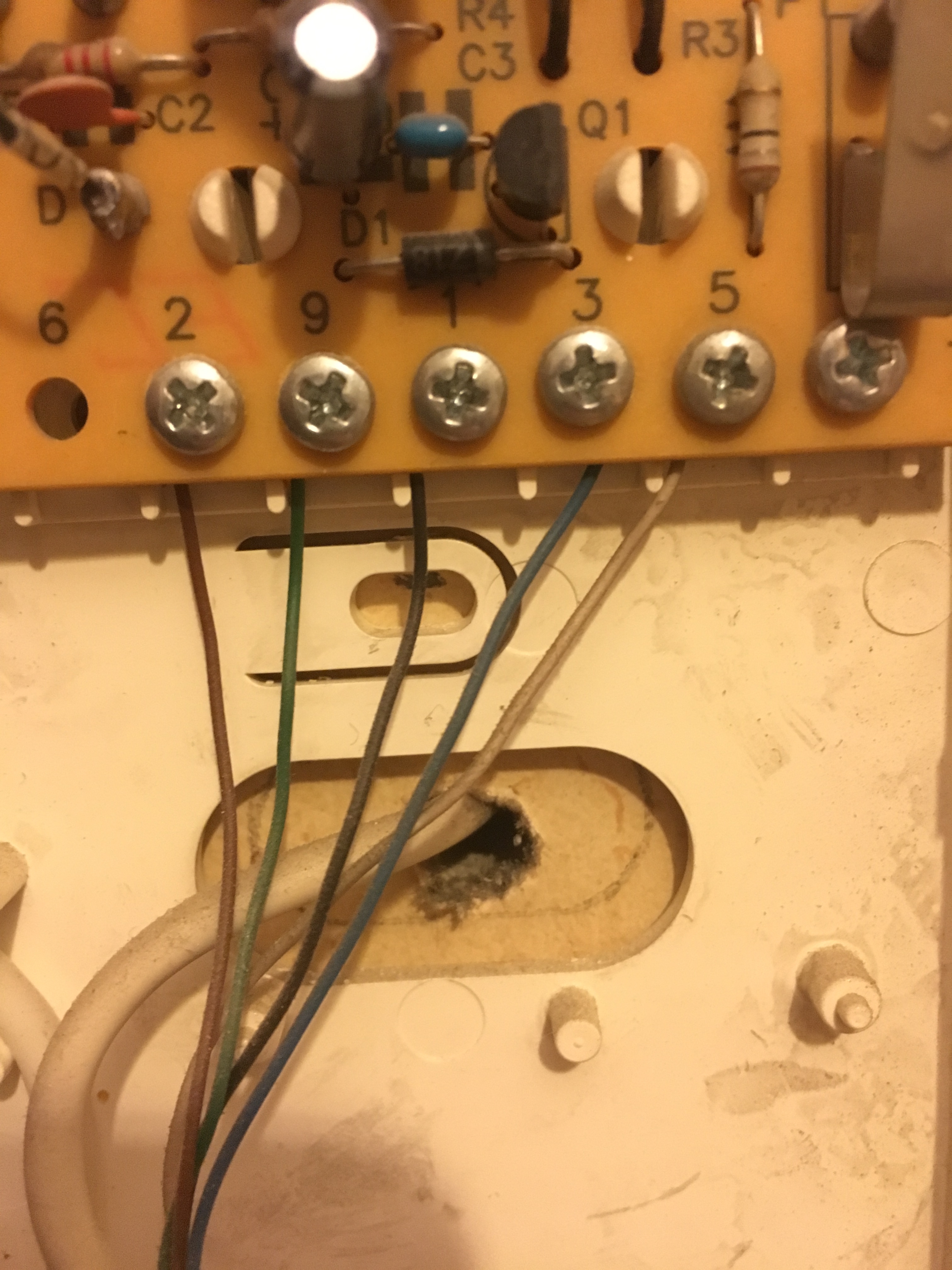

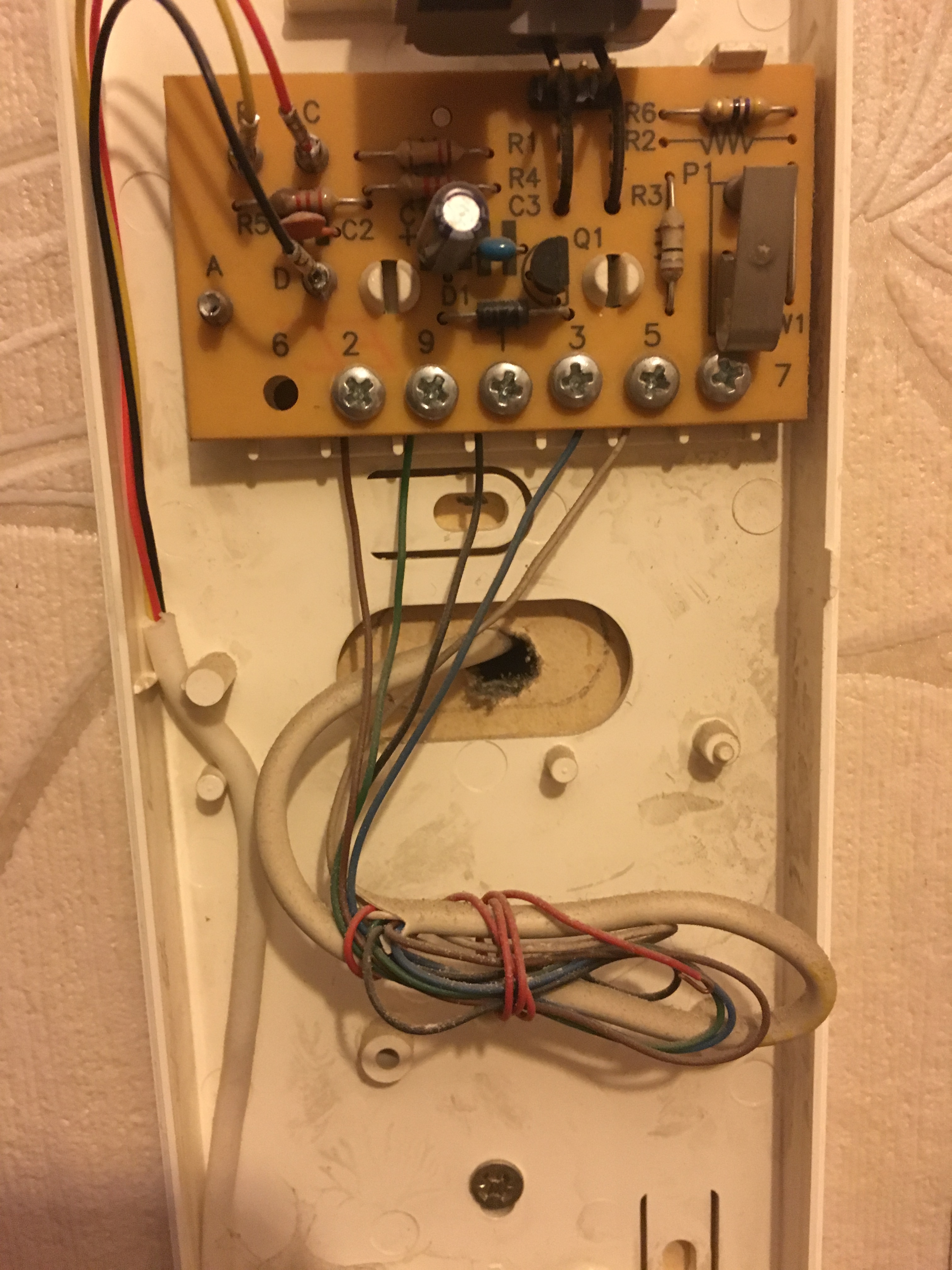

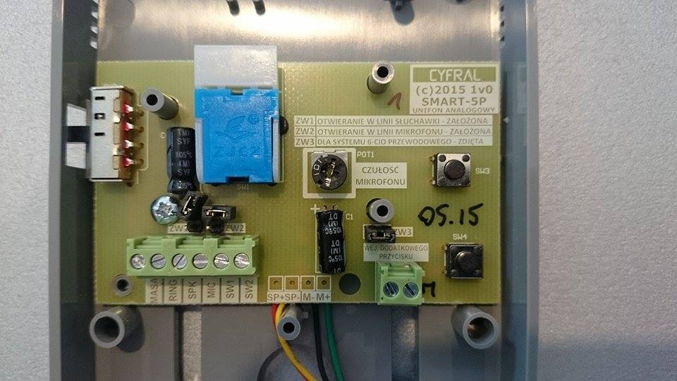

    Witam serdecznie, mam problem z podłączeniem nowego unifonu cyfral 5p. Zrobiłem zdjęcie podłączonego unifonu u sąsiada, niestety nie wiem co to za model. Załączam zdjęcie nowego i starego (podłączonego). W nowym jeśli nie widać na zdjęciu, to od lewej mamy masa, ring, spk, mic, sw1, sw2. Czy mogę prosić o pomoc? Pozdrawiam Mateusz Instrukcja podłączenia unifonu Cyfral 5p - jakie przewody gdzie? Instrukcja podłączenia unifonu Cyfral 5p - jakie przewody gdzie? Instrukcja podłączenia unifonu Cyfral 5p - jakie przewody gdzie?

    Podłączenie jest bardzo proste i nie musisz niczego szukać. Stary unifon to Farfisa.
    2 - słuchawka (SPK)
    9 - wywołanie (RING)
    1 - mikrofon (MIC)
    3 - masa (MASA)
    5 - przycisk (SW1)
    Zworki ustaw tak jak do instalacji 5 żyłowej.

    Wszystko pięknie działa! Bardzo dziękuję!!! Takich ludzi właśnie potrzeba!
