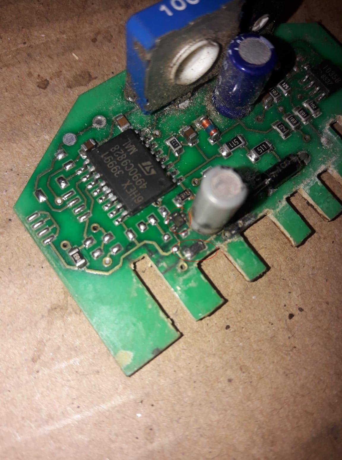

    Witam. Poszukuje schematu płytki regulatora opalarki Bosch PHG 600-2 CE, dokładnie potrzebuje oznaczenia dwóch elementów zaznaczonych na zdjęciu, może ktoś posiada taką opalarkę i będzie w stanie mi pomóc. Jest to regulator na triaku BTB12. Pozdrawiam

    Elementy były przecierane denaturatem. Na rezystorze nie można żadnych oznaczeń odczytać, ten drugi to raczej tranzystor( oznaczenia jakie mi się udało odczytać to 4H, choć nie jestem pewien czy to do końca 4).

    Elementy, o jakie pytałeś, sprawdziłem na mojej płytce, są oznaczone jako:
    - tranzystor ( WHs ),
    - rezystor ( 472 ).
