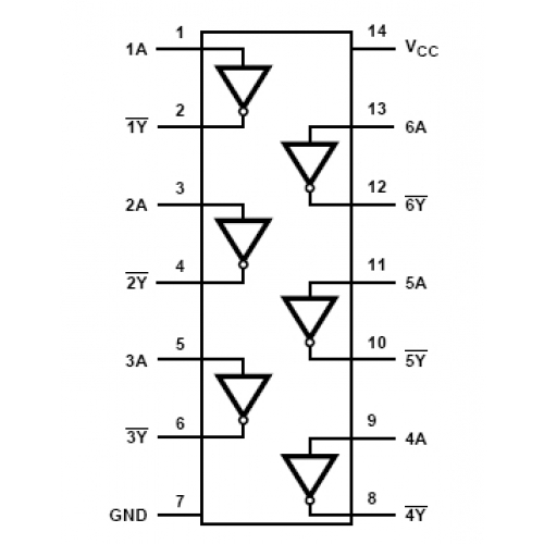

    Jeśli na bramkę NOT damy 0V to na wyjściu popłynie prąd (pojawi się stan wysoki H),tak mnie uczono. To mianowicie skąd ten prąd się bierze.
    A moje drugie pytanie brzmi jaka jest różnica między dzielnikiem częstotliwości (np. wykonany na przerzutnikach D) a licznikiem.
    PS Korzystam z książki Wojciech Głocki "Układy cyfrowe".
    Bierze się z zasilania układu. Układ scalony z bramkami NOT oprócz samych wyjść/wejść bramek posiada również dwa piny do zasilania tego układu:
    Bramka NOT i różnica pomiędzy dzielnikiem częstotliwości a licznikiem
    Na przykładzie układu 7404 zawierającego 6 takich bramek widać, że ma dodatkowo dwie nóżki GND oraz VCC - czyli masę oraz zasilanie.
    Co do drugiego pytania to nie odpowiem, bo jak dla mnie na kaskadzie przerzutników można zarówno licznik jak i dzielnik (przez 2, 4, 8, ... - kolejne potęgi dwójki) skonstruować.
