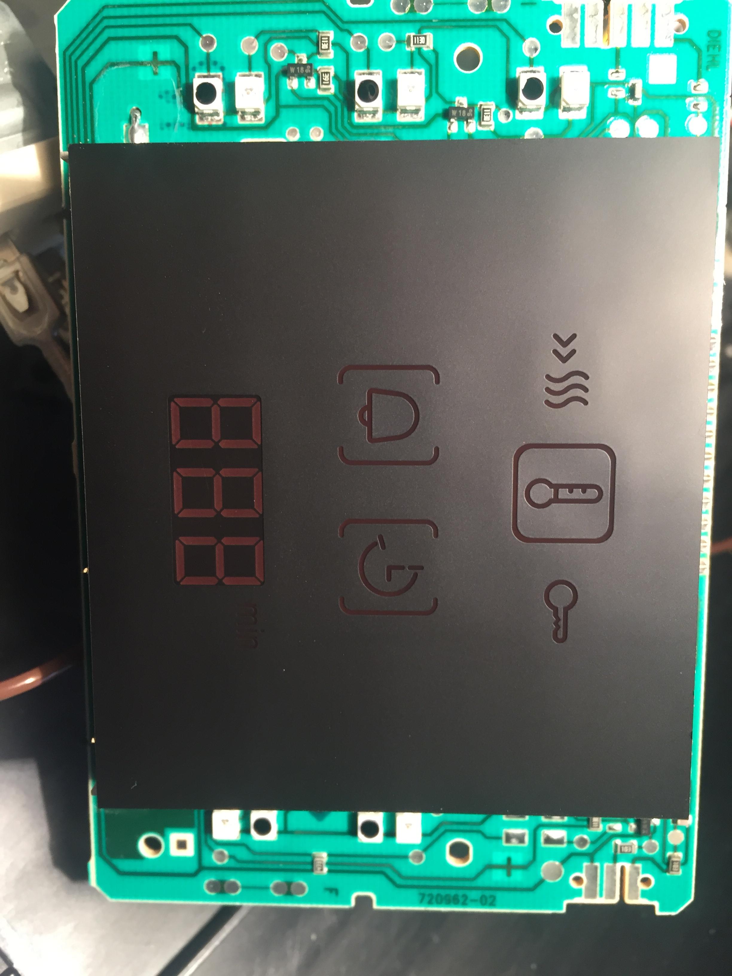

  • #3 17890840
    waclawr
    Posty: 53
    Ocena: 17
    W załączeniu zdjęcia płytki sterującej
    • Piekarnik Bosch HBA42R450E/01 - nie działają grzałki, wentylator, oświetlenie IMG_2197.JPG (1.38 MB) Musisz być zalogowany, aby pobrać ten załącznik.
    • Piekarnik Bosch HBA42R450E/01 - nie działają grzałki, wentylator, oświetlenie IMG_2196.JPG (1.11 MB) Musisz być zalogowany, aby pobrać ten załącznik.

  • #4 17891155
    Wilktor
    Posty: 870
    Pomógł: 113
    Ocena: 217

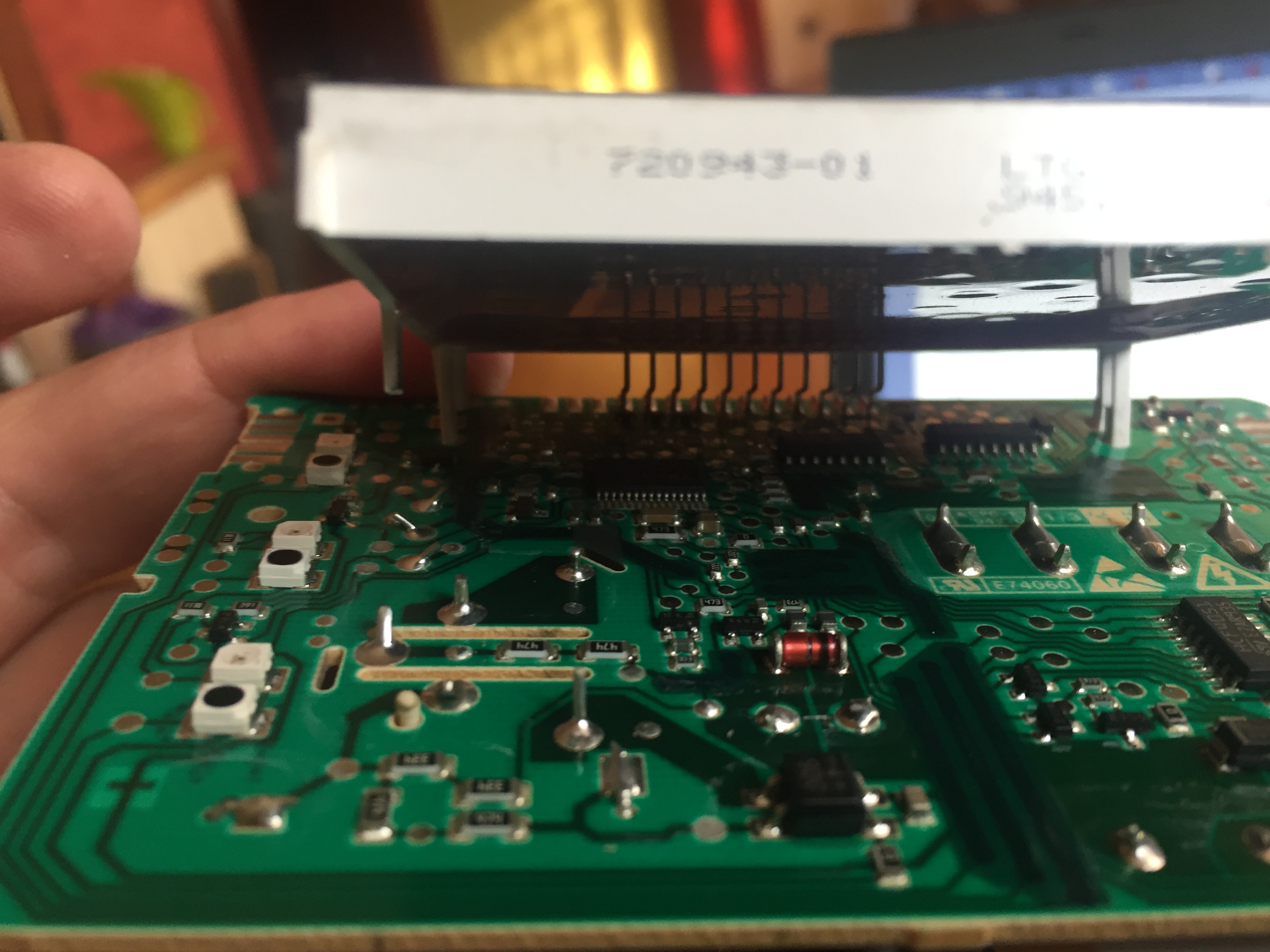

    Zrób jeszcze zdjęcie drugiej strony płytki
  • #5 17891257
    waclawr
    Posty: 53
    Ocena: 17
    W załączeniu zdjęcie płytki z drugiej strony. Ekran wyświetlacza jak sie nie myle jest przylutowany więc nie da się wyjąć.

    Ocena: 217

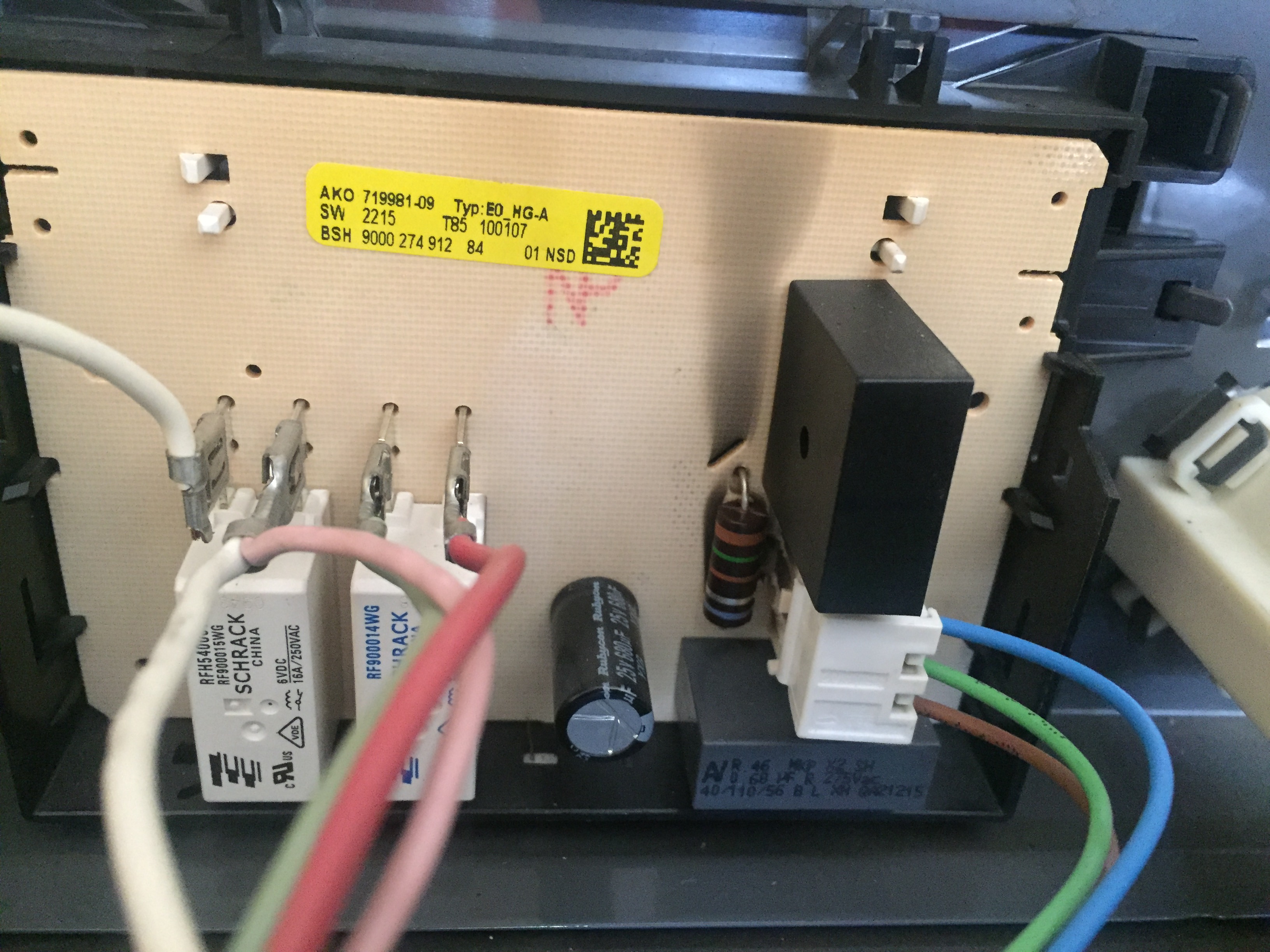

    Na pierwszych zdjęciach widać jakieś okopcenie ale bez zdjęcia wyświetlacza nic nie zobaczymy spróbuj odhaczyć te białe zatrzaski po drugiej stronie
  • #7 17891673
    waclawr
    Posty: 53
    Ocena: 17
    Na płytce opornik ma faktycznie dookoła odymienie. Odlutowałem jedną stronę i zmierzyłem ma 144 ohm . Według kodów barwnych na opornikach brązowy/zielony/brązowy/srebrny wartość rezystancji to 150 ohm . Od strony nadruku brak okopceń na druku .

  • #8 17892059
    waclawr
    Posty: 53
    Ocena: 17
    Na oporniku, który pokazałem na zdjęciu jest jeszcze jeden pasek wg. mnie niebieski za paskiem srebrnym . Albo to powinno być 150 ohm albo 1,5 ohm, ale nie wiem jak należy zinterpretować ten opornik
  • #9 17892140
    wiesiekmisiek
    Poziom 33  
    Posty: 1588
    Pomógł: 259
    Ocena: 522
    Cyfra 1 - brązowy
    Cyfra 2 - zielony
    Cyfra 3 - brązowy
    mnożnik - złoty
    tolerancja - niebieski
    to daje 15,1 Ohm przy tolerancji 0,25%.
  • #10 17892160
    waclawr
    Posty: 53
    Ocena: 17
    Kupię i wymienię jutro ten opornik, a o efekcie powiadomię.
  • #11 17892227
    wiesiekmisiek
    Poziom 33  
    Posty: 1588
    Pomógł: 259
    Ocena: 522
    A jaką rezystancje ma ten czarnuszek obecny?
  • #12 17892270
    waclawr
    Posty: 53
    Ocena: 17
    Jak mierzyłem to około 150Ω.
  • #13 17892293
    wiesiekmisiek
    Poziom 33  
    Posty: 1588
    Pomógł: 259
    Ocena: 522
    Rozumiem, że pomiar był wykonany po wylutowaniu jednej nogi.
  • #14 17892365
    waclawr
    Posty: 53
    Ocena: 17
    Oczywiście odlutowany z jednej strony . Chciałem jeszcze nadmienić , że mnożnik nie jest złoty tylko srebrny
    Cyfra 1 - brązowy
    Cyfra 2 - zielony
    Cyfra 3 - brązowy
    mnożnik - srebrny
  • #15 17893462
    wiesiekmisiek
    Poziom 33  
    Posty: 1588
    Pomógł: 259
    Ocena: 522
    No to daje inny wynik oczywiście (mi wychodzi 1,51Ω przy tolerancji 25%).
  • #16 17894371
    waclawr
    Posty: 53
    Ocena: 17
    Wymiana opornika nie przyniosła efektu nadal nie ruszyły grzałki, wentylator środkowy ani oświetlenie. Czy może któryś z przekaźników może być przyczyną.
