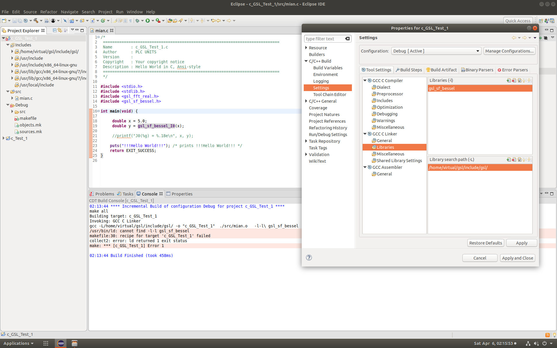

    Mam problem z oprogramowaniem Eclipe oraz biblioteką gsl.
    Z tego co widziałem w interencie problem częsty jednak
    nie udało mi się go rozwiązać. Podczas kompilacji
    dostaję komunikat jak w temacie: cannot find -lgsl_sf_bessel
    Poniżej ustawienia. Gdzie jest błąd?
    Eclipse and gsl libary - cannot find -lgsl_sf_bessel

    Nie należy mylić pojęcia biblioteki z jej plikami nagłówkowymi.
    Nazwa biblioteki to "gsl" (tzn. w zakładce biblioteki należy umieścić tylko nazwę gsl), natomiast ścieżka wyszukiwania (-L) powinna zawierać katalog, gdzie znajduje się skompilowana biblioteka (libgsl.so).
    Przy czym wygląda, że jeszcze coś masz skopane z konfiguracją linkera - nie podoba mi się to
    -l-l\ gsl_sf_bessel
    Musiałbyś pokazać więcej ustawień...

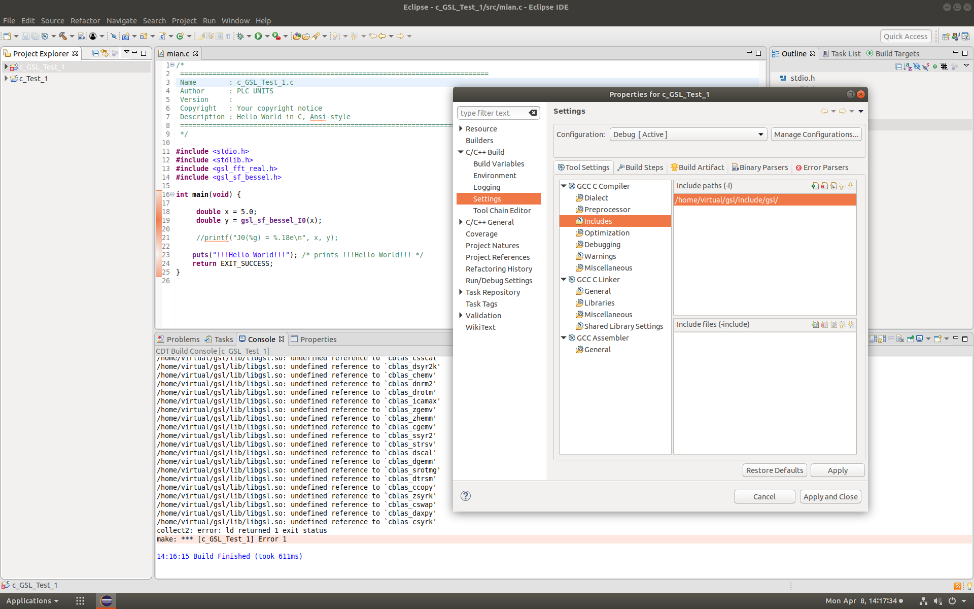

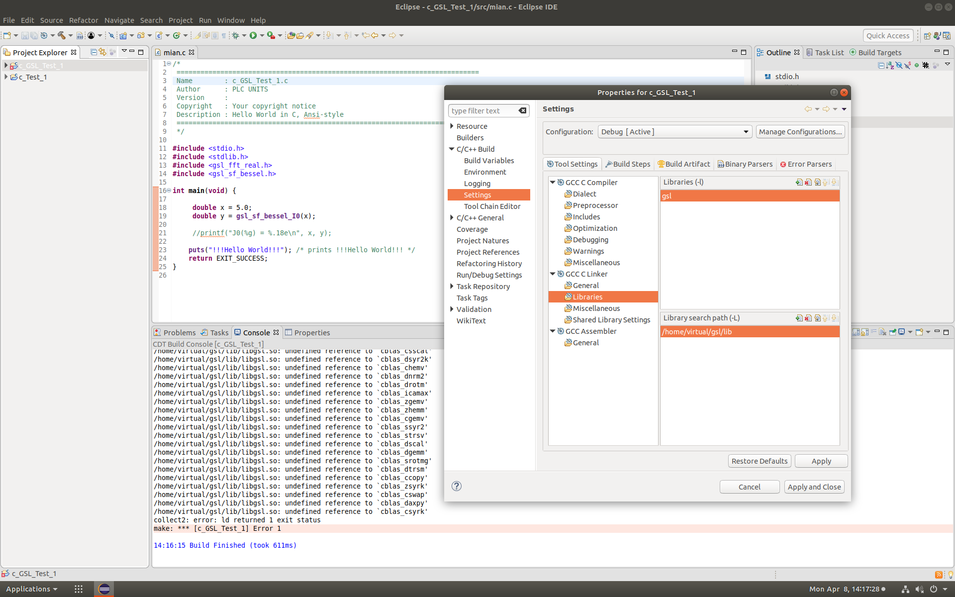

    Dzięki za info. Wprowadziałem zmiany ale teraz pojawił się inny problem.

    Dodaj jeszcze bibliotekę gslcblas.

    W którym miejscu?

    W nowym wierszu w oknie "libraries" (po gsl).

    Dzięki wielkie za pomoc. Teraz wszystko jest ok.
