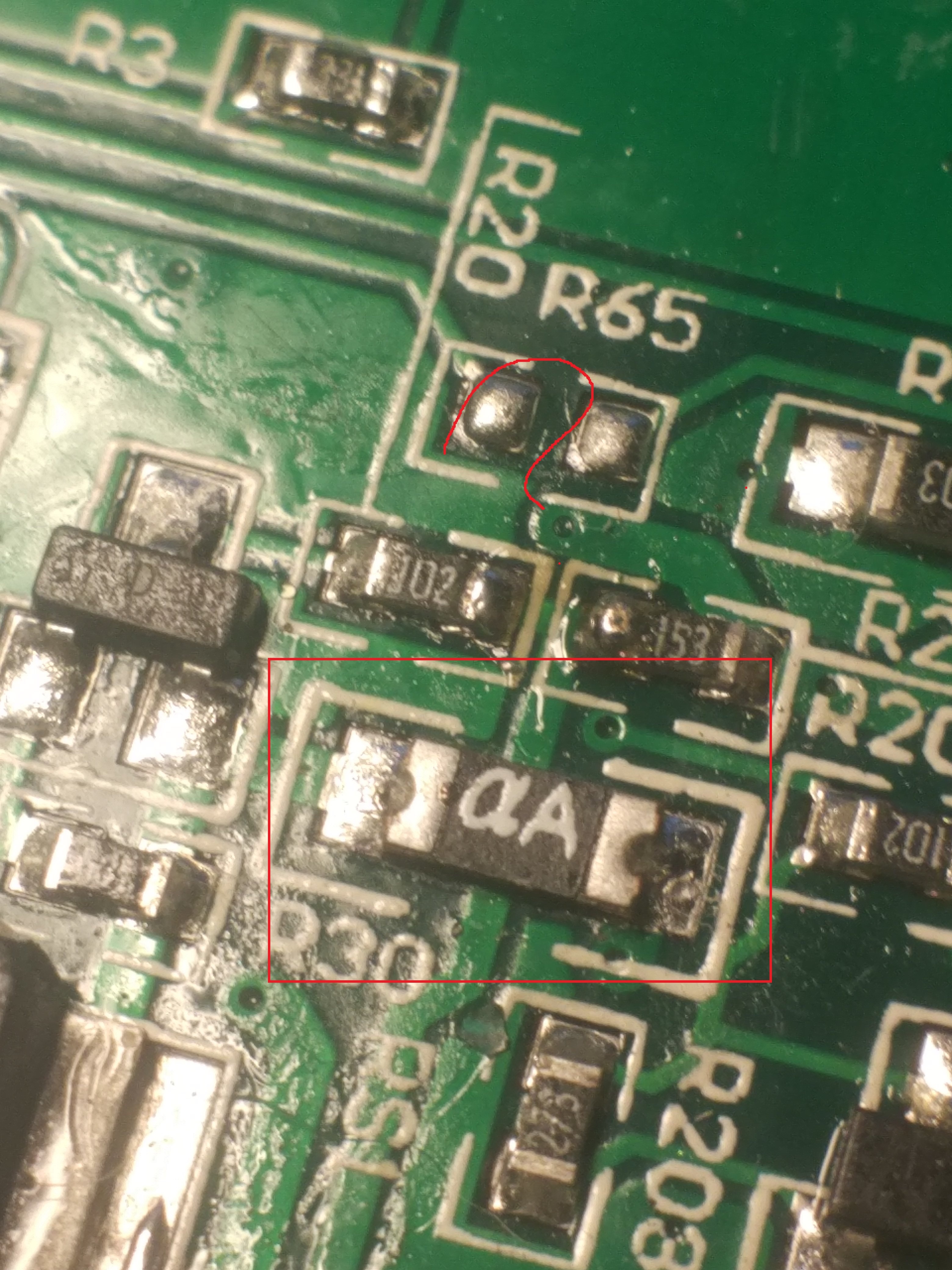

    Wideofon Somfy V100m - Co to jest za element SMD (oA) Witam, w wideofonie Somfy V100m padł element SMD (αA) chyba, jest przebity. Czym go moge zamienić?

    w takim razie chyba działa, wylutowałem go ponieważ strasznie się nagrzewa ~45 stopni celsjusza... Czy to dobrze?

    xXxDominoxXx napisał:
    Czy to dobrze?
    Oczywiście, spełnia swoje zadanie. Zabezpiecza w ten sposób uszkodzone obwody.
