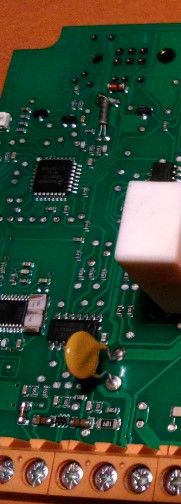

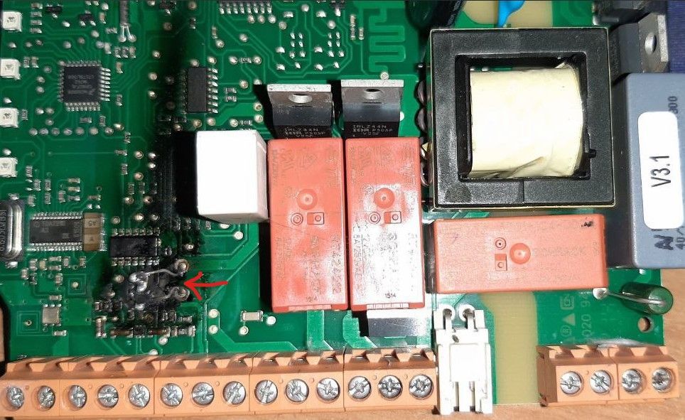

    W sterowniku Somfy SGS 201 (Easy Way 201) do bramy dwuskrzydłowej przestało działać oświetlenie sygnalizacji (kogut).
    Po otwarciu centralki zauważyłem, że spalił się całkowicie jeden z elementów. Niestety nigdzie nie udało mi się znaleźć schematu. Jeżeli ktoś posiada tę centralkę, bardzo proszę o informację odnośnie parametrów tego elementu. Poniżej zdjęcie centralki oraz drugie z elementem, który się spalił.

    Chodzi o ten pomarańczowy element ? Jest to bezpiecznik polimerowy. Link. Wartość można odczytać ze sprawnej płytki. Z tym że jak się spalił, to gdzieś jest zwarcie, sama wymiana nie rozwiąże sprawy.

    @damiancz dziękuję za odpowiedź - dlatego właśnie piszę, bo nigdzie nie znalazłem jego specyfikacji. Może ma ktoś jeszcze u siebie taką centralkę i dałby radę odpisać, lub ktoś wie, jakie ma parametry.

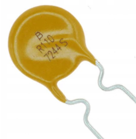

    Ps: Dostałem dzisiaj odpowiedź od serwisanta z Somfy, że tych centralek już nie mają i podał mi opis tego z nowej R110 5313S.
    Chcę mieć pewność, że to to samo, co potrzebuję.

    Po wlutowaniu bezpiecznika resetowalnego MF-R110 Bourns centralka odzyskała drugie życie i sygnalizacja działa prawidłowo.
