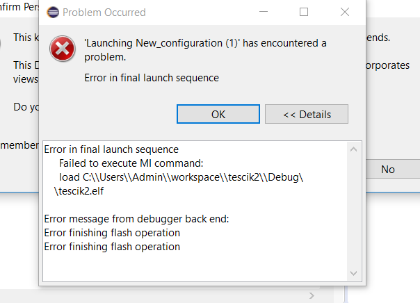

    Niedawno dostałem mikrokontroler STM32 Nucleo-L053R8 i chciałem nauczyć się jego obsługi, programowania itp. Jednak na samym początku napotkałem problemy, korzystając ze środowiska Eclipse ''System Workbench for STM32" podczas próby debugowania dostaje taki o to dziwny komunikat:
    Błąd debugowania w Eclipse z STM32 NUCLEO-L053R8 - jak rozwiązać?
    Próbowałem już wielu metod, przeczytałem wiele postów i rozwiązań jednak żadne u mnie nie zadziało. Program jest bardzo prosty:

    Mam nadzieję, że może ktoś z Was już spotkał sie z takim błędem i wie jak go rozwiązać ponieważ ja juz powoli się zniechęcam :(

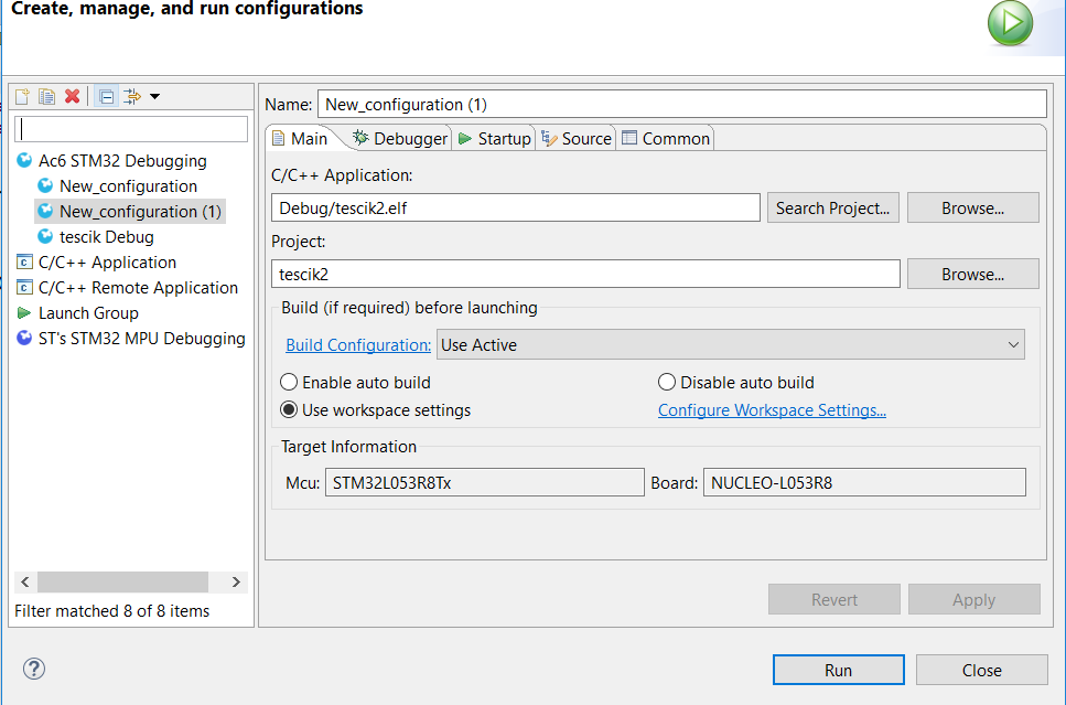

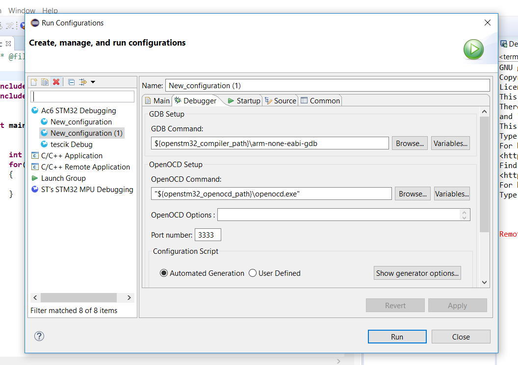

    Korzystam z biblioteki HAL. Tutaj screeny z RunConfigurations:
    Błąd debugowania w Eclipse z STM32 NUCLEO-L053R8 - jak rozwiązać? Błąd debugowania w Eclipse z STM32 NUCLEO-L053R8 - jak rozwiązać?

    Jeśli chodzi o plik.elf to on się tworzy bez problemu podczas buildowania, opcja run też działa i nawet zmiana czerwonej diody na pulsującą zielona przez chwilę udowadnia że program się wgrywa do mikrokontrolera. Problem pojawia się gdy wezme opcje DEBUG tylko wtedy występuje problem.

    Miałem na myśli inny program na STM32 - nie ma jakiegoś przykładowego do testowania instalacji eclipse?
    Piszesz, że próbujesz programować poprzez USB - może debugger nie potrafi działać przy połączeniu poprzez USB?
    Nie wiem, jaki program bootowania jest w tym STM32 - ja próbowałem tylko STM32F103C8T6, który wprawdzie ma USB, ale jego program bootowania nie obsługuje USB - trzeba mu wgrać program z obsługą USB. Na razie tego nie zrobiłem, łączę się z nim z Raspberry Pi, i nie mam jak podłączyć RESET (na to musiałbym wlutować piny, a najpierw nie miałem dobrej lutownicy, teraz nie mam czasu). Użycie USB do debugowania w STM32F103C8T6 i tak odpada - przecież obsługę USB robi procesor.
  • #9 18992744
    gm354
    Poziom 6  
    Posty: 6
    Może to głupie, ale zmieniłem kabel na inny. Kabel został użyty na taki z aparatu cyfrowego i teraz pięknie śmiga.
