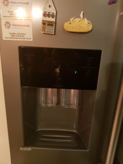

    Własnie miałem chwilowy brak prądu w domu. Po reaktywacji okazało się że lodówka Samsung Side-by-Side RSH1 nie wystartowała. Próbowałem ją włączac/wył z gniazdka ale nic to nie daje. Na wyświetlaczu jest tylko taki symbol.
    Co to oznacza?
    Samsung RSH1 - Brak prądu i lodówka nie startuje - OK, już rozwiązane.
    OK. Już działa. Na youtube znalazlem filmik jak ją zrestartować.
    https://www.youtube.com/watch?v=PhrzoeLOlYo

    Czujnik odszraniania lodówki. Wykryty błąd czujnika może być przerwany lub zwarty.
    Napięcie powinno mieścić się w zakresie 4,5 V ~ 1,0 V między PCB MAIN CN30 # 10 i # 9.

    Znalazłem film na youtube jak ją zrestartować.
